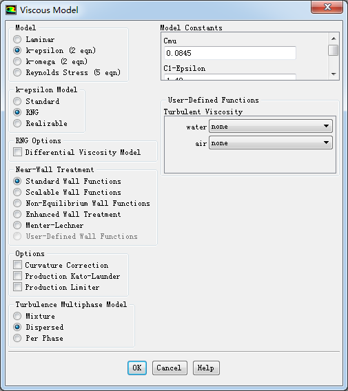

关于气液两相流的湍流模型2019年3月1日 12:43@东岳 东岳老师你好,我在fluent中选的是Euler多相流模型,RNG k-e湍流模型,

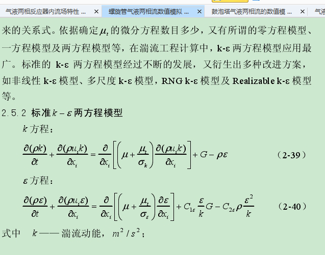

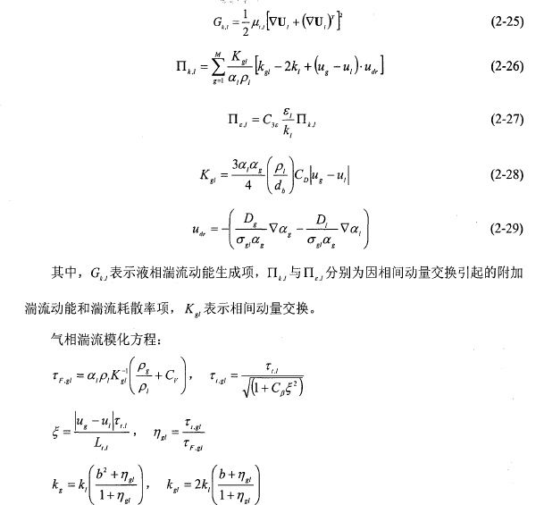

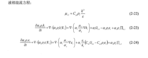

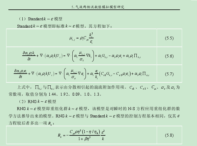

关于气液两相流的湍流模型2019年3月1日 09:24各位老师,前辈大家好,
小弟最近在整理关于管道内气液两相流的毕业论文,在湍流模型方面,存在一些困惑,主要表现为,
我选择的是欧拉多相流模型对气液两相进行模拟,在湍流模型方面,有的直接在湍流方程各相加了体积分数相,而有的则是分别对气液两相列的湍流方程,而有的就直接列的单相的湍流方程,小弟表示很是疑惑? -

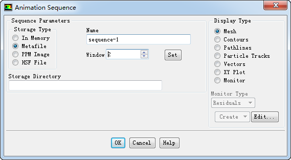

【求助】关于fluent自动退出2019年2月20日 07:31@ibelief 谢谢你
【求助】关于fluent自动退出2019年2月20日 04:34@ibelief
之前,为了避免占用过多的电脑储存,我选的第一项,,In Memory
后面调整为 Metafile,闪退情况消失了,
但是具体原因不详,有了解的大神解释一下吗?
嘿嘿,谢谢热心回复的ibelief -
【求助】关于fluent自动退出2019年2月20日 04:32然后现在发现没有出现闪退了,电脑也没有黑屏了,唯一区别于之前的设置的地方是在设置动画监测的地方,

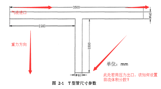

关于fluent压力出口2019年1月18日 06:44小弟在仿真学习中,需要对出口进行设置,看了一些文献,大多数用的压力出口,但是呢,压力出口需要设置回流体积分数,想请教一下,这个值如何设置呢?或者应该查哪些方面的资料,谢谢各位!!
