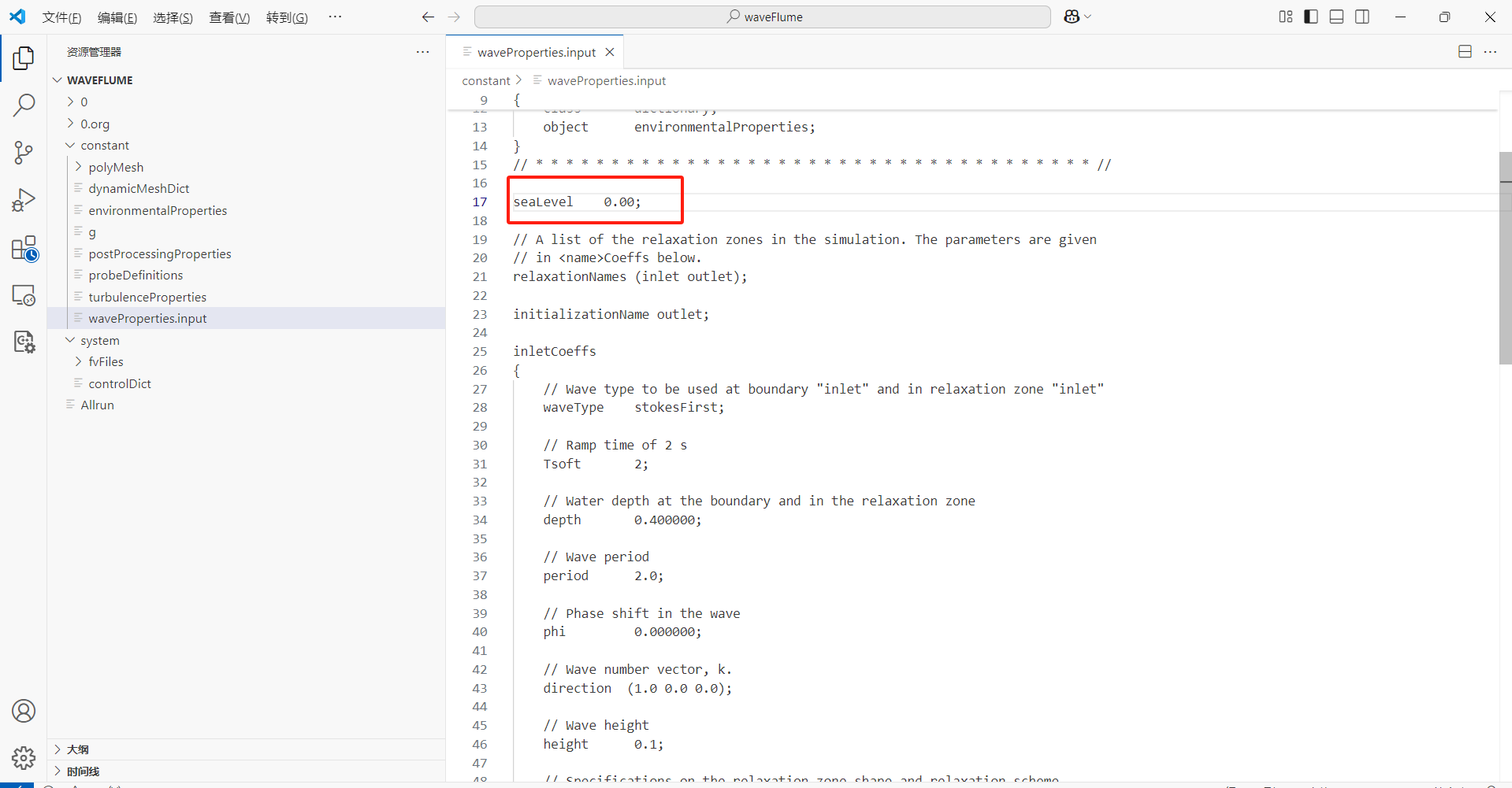

  • 关于wave2foam求解波浪与浮体时setwavefields卡住的问题
    C chenboyao
    @无名学者 你的wavePropeties.input上面呢?自由液面的位置哪儿?
    C chenboyao
    @无名学者 这个问题应该就是controlDict中的writeCompression为uncompressed,应该设置为off就可以了

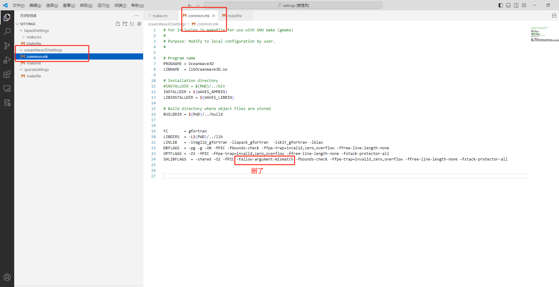

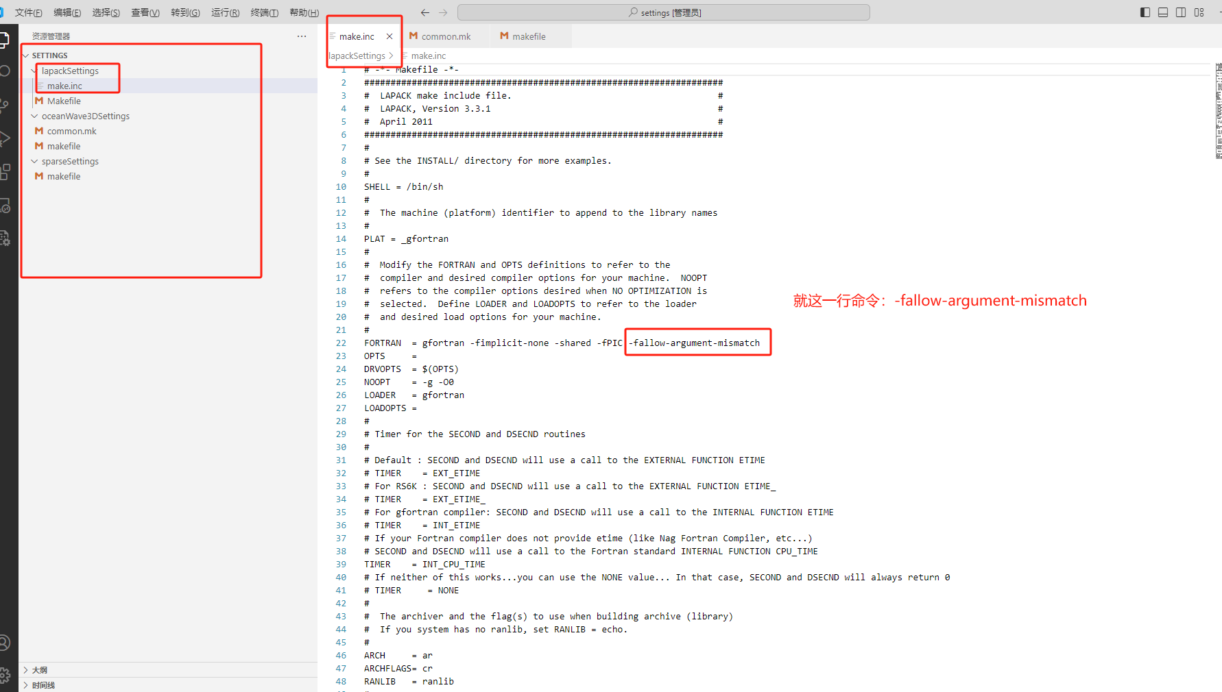

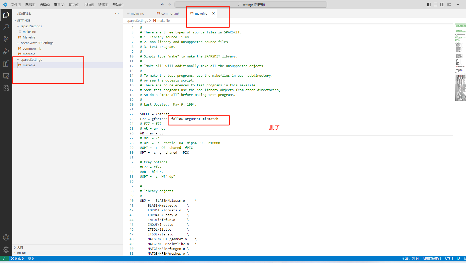

  • Openfoam1912编译waves2Foam失败,求教
    C chenboyao
    @peiyiii_ 你编译的输出结果能展示展示吗
    C chenboyao
    还有一个问题,就是你编译的时候,在ThirdParty/settings/ 里边的三个文件中都包含这个语句-fallow-argument-mismatch,你只需要把这三个对应的setting里边这段话找到删除就行,这一段话我没记错的话是前面这个waves2Foam作者添加进去的,我以前23年时编译waves2Foam的时候是没有这个语句的,而在24年11月底我重新编译的时候就会报错,说找不到gfortran,但是电脑又很多的版本的gfortran。后面我重新查找waves2Foam的代码,发现了这一行语句以前是没有的,而现在添加进去了,后面删除了就可以编译成功了。
    因此,你的解决方案最好是把ThirdParty/settings/ 里边的三个文件中都包含这个语句-fallow-argument-mismatch这一段话删除就行。
