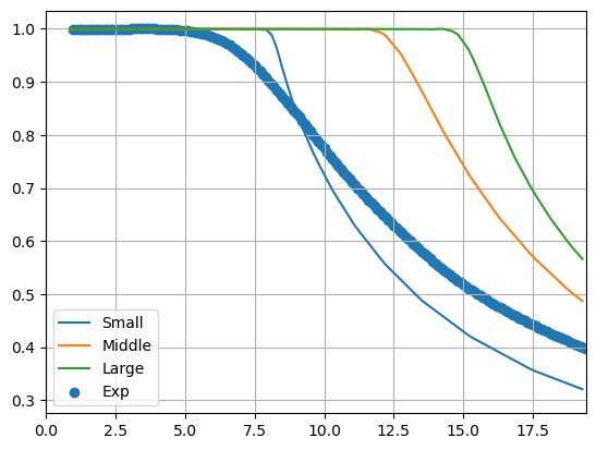

    C chenyu2016
    东岳 老师 , minIter 1 流场确实不波动,但是又回到了之前的问题. 不同的网格结果会差别很大.

    C chenyu2016
    东岳老师 我发现了tolerance 从1e-9变回 1e-6之后这个问题就会就会好很多 , 但是变回去流场就会波动.

    C chenyu2016
    李老师,我最近也在算这个subsonic 这个算例 我发现,我把网格换成更加细的网格之后,结果差别很大,而且都不能收敛到实验解上, 我的openfoam算例就是您cfd中文网算的算例. ca9fd4f2-133d-4b74-be6d-22094a349bb5.png
