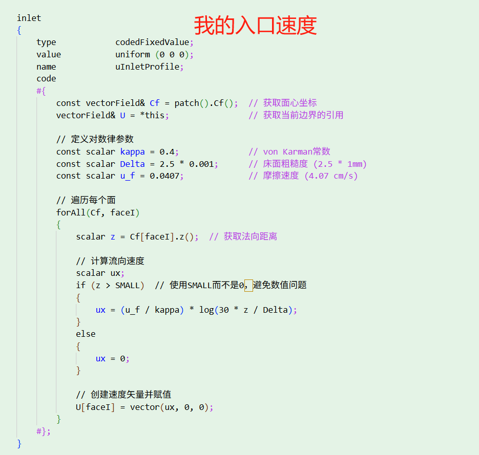

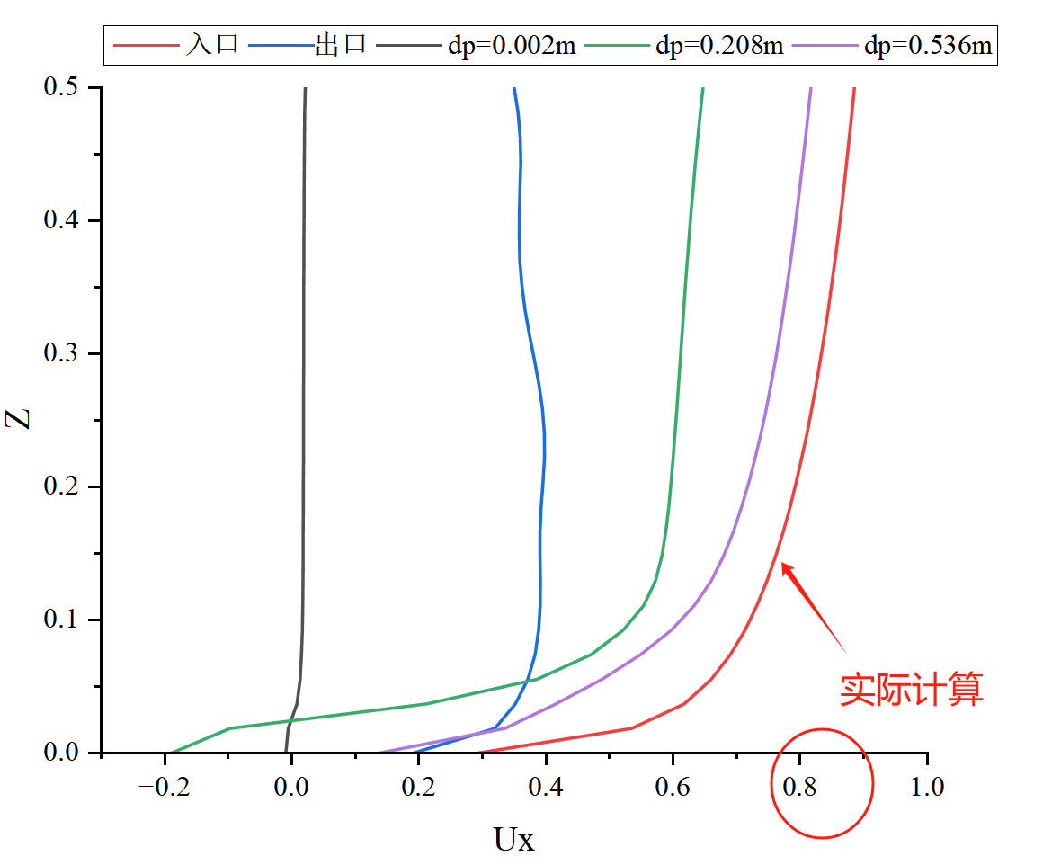

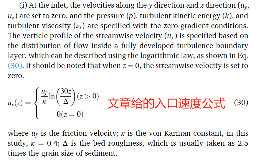

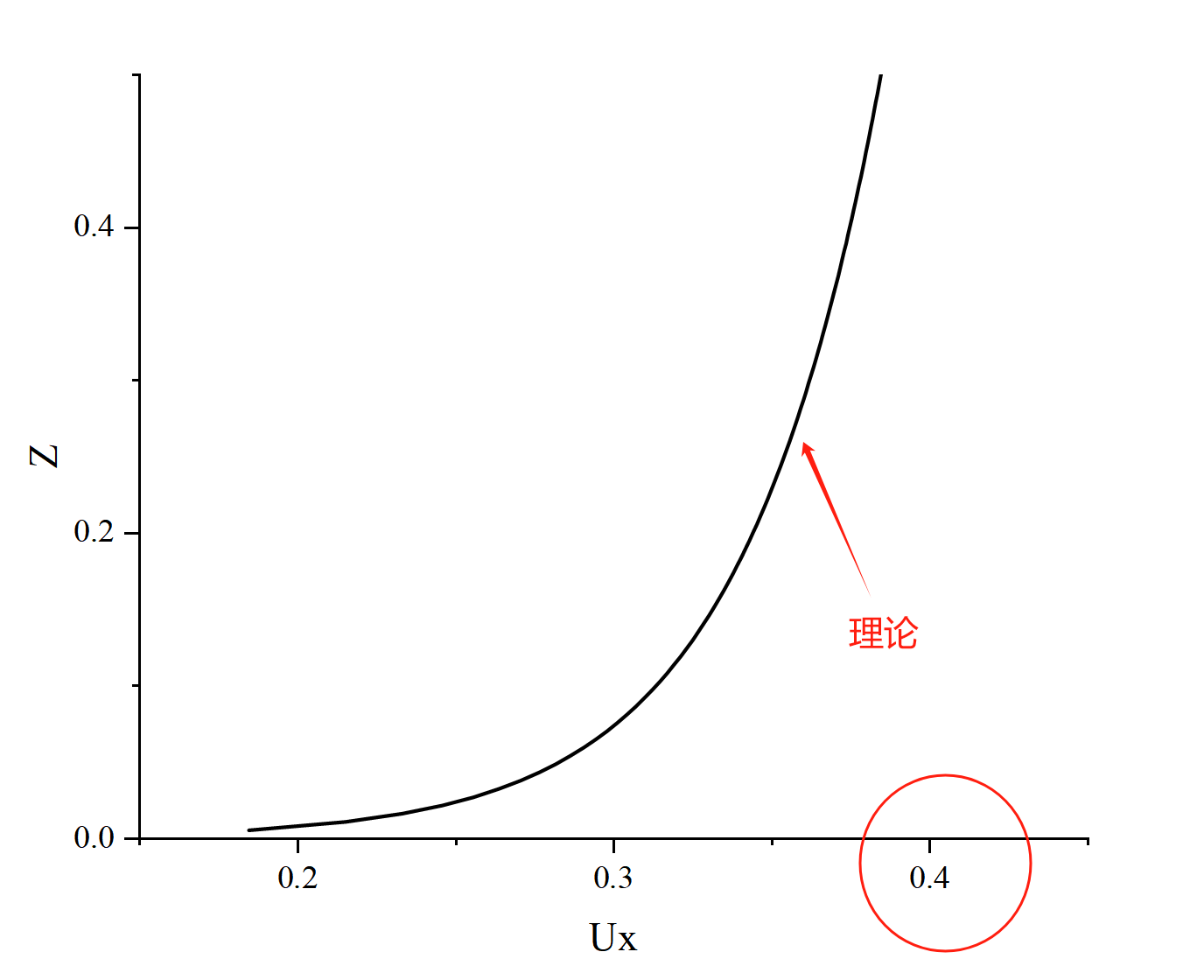

    各位前辈好,我最近在复现一篇文章的一个章节,是关于给定入口剖面的,但我的入口剖面计算出来总是比理论值大,而且大很多,反复调试也无动于衷,想请教各位前辈问题出在了哪里
    87e7ea17-1375-46a4-8b94-062551b6b0a0-image.png 我的算例设置.rar
