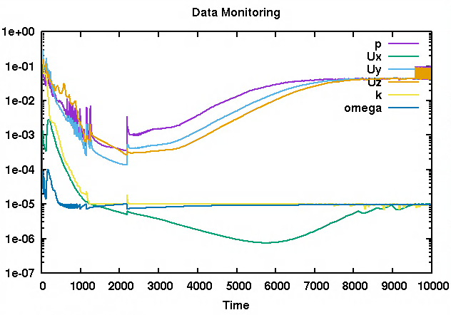

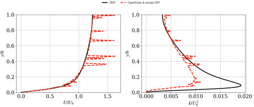

  • 考虑动量源项后残差变差
    F fangyuanaza
    @李东岳 此问题已解决,做了很多测试后发现,不是残差不好没收敛的问题,而是后处理的问题。本算例计算域在利用对称边界条件后仅为原算例的1/4.而要监测的为duct中心的流动状况。也就是说监测点在计算域边界,因为计算机误差,无法精确取到这个点,计算机会进行插值,导致了这么多spikes。将监测点往计算域内部靠近能解决这个问题。
    关于残差,尽管满足y+<1,但是有些监测的物理量的残差不乐观,这个可以加密网格解决。我在截面加密一倍网格后可以解决。但是个人认为没有必要。因为残差不好的物理量都是本身数值很小的,比如压力,Uy, Uz。本身这些量接近于零,因此数值的一点点波动,相对残差会比较大。这些并不影响最终结果。

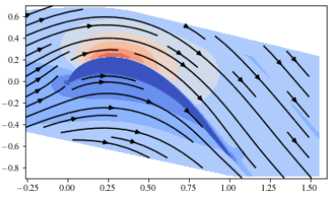

    @田畔的风 感谢您的回复~
    不是纵横比的问题,调整纵横比之后:
    而是因为计算域边界是曲线,当调用tricontourf时,在一个矩形域内进行了插值,导致边界变形,成了直线。同理,用contourf时,首先需要对mesh进行插值,也会有同样的问题。
    这个问题已经解决了,对于计算域的两个block, 分开处理。先reshapre到对应的block网格,然后用contourf来画。可以得到物理量的云图。

    F fangyuanaza
    @田畔的风 这个流场图真的很漂亮。请教一下老师,我的网格是O型+H型,Fortran代码算的,能导入paraView。想请教一下,这种情况如何导入到python画图呢?如果直接用contourf 或者tricontourf都会导致网格变形。比如在paraview中为:
    在python中直接
    ax1.tricontourf(x,y, u,linewidth=0.25, levels=levels,cmap='coolwarm',vmin=0, vmax=1),显示出来为:
    造成的原因可能是因为您说的Matplotlib只能处理三角形的网格。想请问在不清楚网格具体信息的情况下,能不能从paraview导出成三角网格?尝试过您代码中的Slice,但由于本身是2D,不能切片。请问有什么建议么?

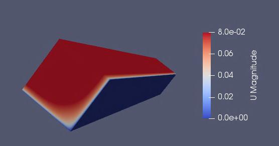

    F fangyuanaza
    @李东岳 谢谢李老师的回复!一般圆管临界雷诺数是2000-2600, 这个雷诺数是5600. 所以认为应该是能发展成湍流的如果不用周期边界条件,发现>70h 才发展为完全湍流。从tke的分布判断的。除了这些波动,整体趋势实际上与DNS数据非常接近。速度流场看起来正常。模拟的四分之一个计算域,可以看到转角的流动速度更小:

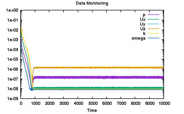

    F fangyuanaza
    请教各位老师,最近模拟一个矩形管道流动,结果与DNS对比。刚开始采用一般性边界条件,入口匀速流动,出口定压。但是因为流动雷诺数很低,需要很长的区间发展成完全的湍流,但是残差情况较好,如下:
    因此后来改成周期性边界条件cyclic。在控制方程中添加动量源项来驱动流动,通过fvOptions添加momentumSource,发现这样残差变差:
    体现在模拟结果上为,速度曲线很多波动:
    请教是什么原因呢?

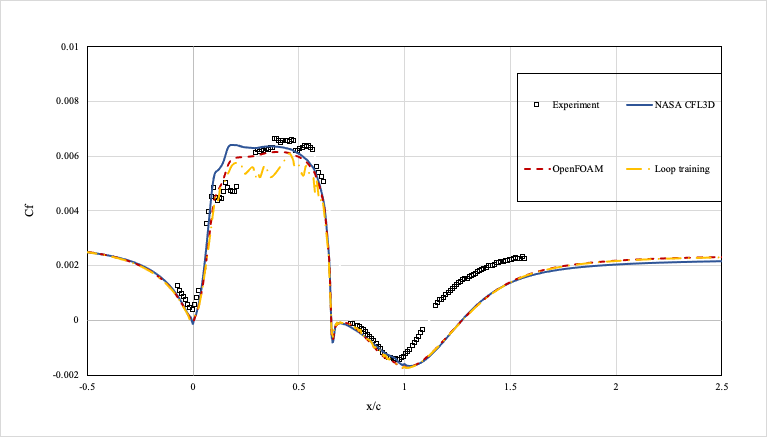

  • 如何监测边界与平面相交线的参数
    F fangyuanaza
    @李东岳 感谢老师的回答,抱歉才看到回信,最终解决办法是强制读取边界信息,检测距离边界最近的网格点数据并给出。黄色震荡部分是因为插值了内部网格点和边界值的结果。

    F fangyuanaza
    请教各位老师,我设置了一个hump算例,需要监测其表面压力与摩擦力分布。其中一个方法是在paraview中实现,仅选中hump底面,用plotoverintersection 可以给定一个平面从而在相交曲线上plot实现。但是我需要这是一个自动化的过程,希望在sampleDict中实现,因此,我取出intersection的坐标,直接剪测这些点。出现的问题是这两种方法结果不一致,后者曲线震荡,怀疑是给的点不精确,给出的监测结果是边界与内部网格插值结果,这种情况怎么处理呢?请各位老师指教。下图红线是前者方法画的摩擦力系数图,黄色线是用后者方法画的:
