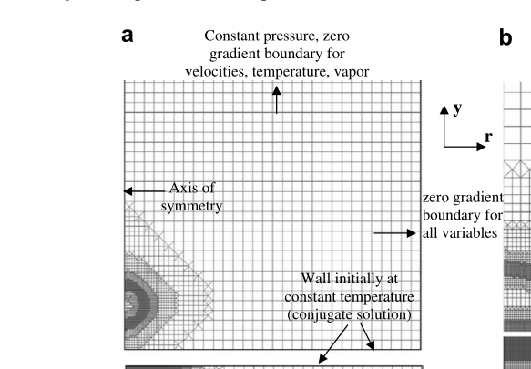

FLUENT使用UDF指定梯度边界条件。DEFINE_PROFILE宏怎样定义梯度边界条件,就像下图一样常压力,速度和温度梯度为0

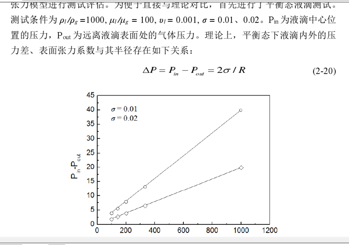

Laplace测试,对表面张力模型进行测试@guanghuilineu 在 Laplace测试,对表面张力模型进行测试 中说:
Pin是液滴中心压力,Pout是远离液滴界面的气体压力。

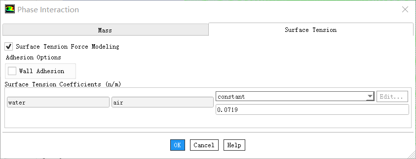

液滴半径是0.002m,表面张力系数0.0719,计算得到的压差为38.9Pa,可是按照表面张力系数和半径计算应该是71.9Pa,是fluent计算的两倍
是我哪里理解错了,还是设置错了,计算结果不符合上面公式

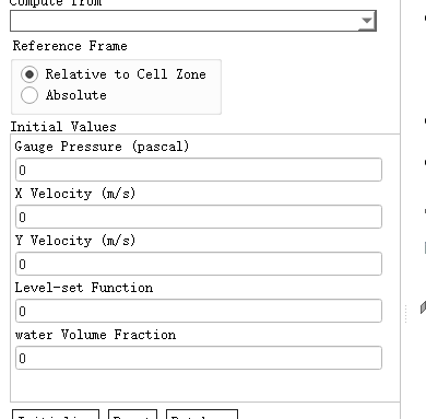

Laplace测试,对表面张力模型进行测试Fluent中用VOF和Lever set 对表面张力进行测试,初始化时相对压力为0,速度为0,0重力场。液体是水,气体为空气。边界条件四个No slip wall。
横坐标是1/R
是我哪里理解错了,还是设置错了,计算结果不符合上面公式 -

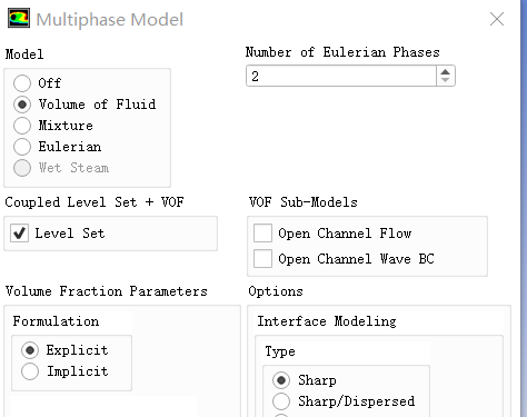

勾选Leverset选项后,表面面张力模型不能自己选择。采用VOF和Leverset耦合计算
勾选Lever set 后表面张力选项入下图所示
表面张力模型选择列表没了,这种情况默认的表面张力模型是啥
user-guide 自己没找到,不知道哪里找默认的是CSF还是CSS,从哪里能看到呢

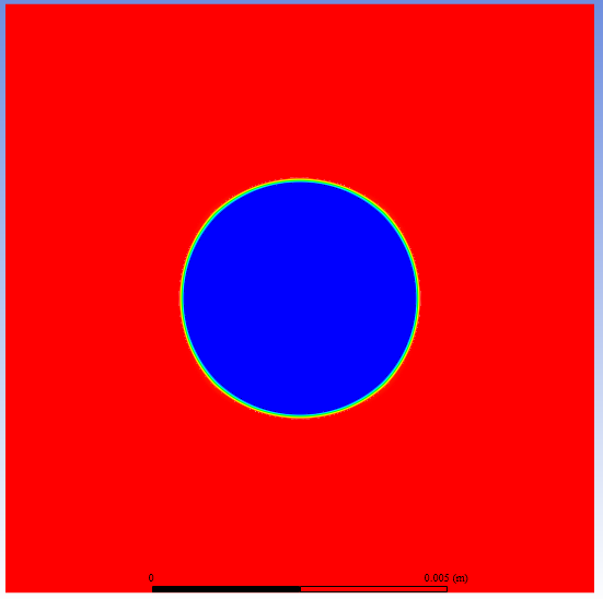

使用体积分数梯度加密,迭代计算后相界面扭曲凹凸不平Register 一个球形液滴,使用梯度自适应网格加密。迭待几步后相界面变得凹凸不平,
这是标记后patch的液滴
,采用自适应网格加密迭代计算后的液滴
这是完全没有加密,计算迭代的液滴,
