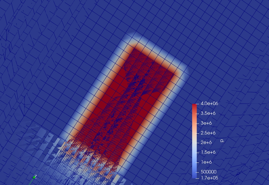

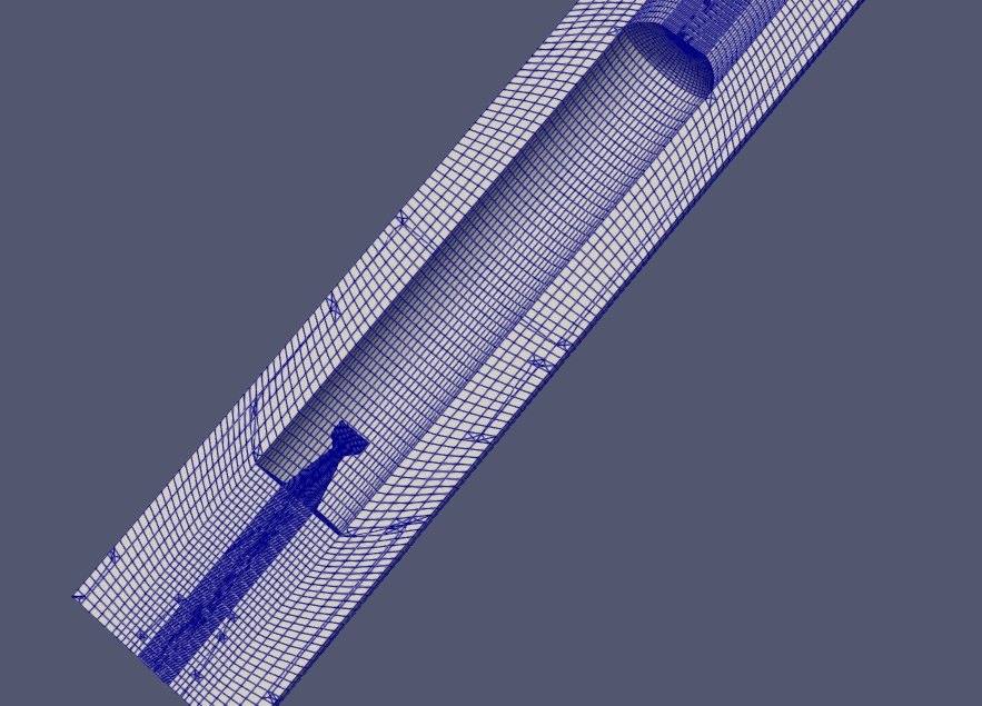

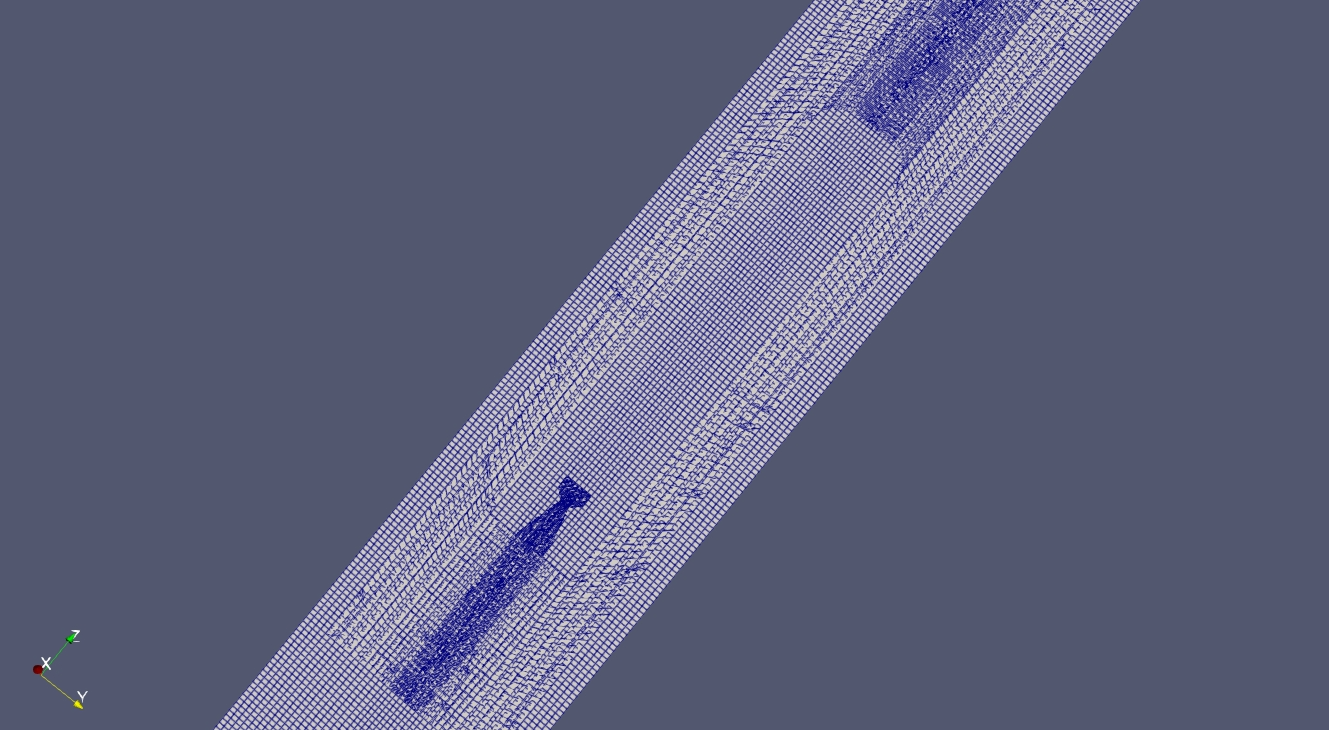

    本人在使用openfoam自带的重叠网格进行计算。
    按理来说在设置初场的时候两套网格重叠的区域是不参与计算的,但是本人在计算过程中,重叠网格区域好像也参与了计算,本人想就这个问题问一下各位大佬。
    这个是被重叠的网格:
    这个是背景网格:
    ![b6f02d62-3983-441a-9196-ca13443e58db-fb193eac98c7188e6dfc2a67c5ec6cf.png]
    这个是重叠后的网格
    这个是本人设置的初始条件:
    由于初始条件只能给两个网格,并且重叠网格重叠区域不参与计算,所以就给了一个圆柱形的高温高压的初始条件。
    计算过程中总是因为局部速度过大导致计算发散,这是计算结果。
    这是没有进行Threshold的计算结果
    这个是分离过后的结果
    可以看出未进行后处理分离的结果出现了特别大的速度导致了计算的不稳定性,但是按理来说,重叠区域的网格是不参与计算的,上面的结果显示他好像参与计算,有没有大佬知道是为什么。
    这个是这个算例的设置条件controlDict
    dynamicMeshDict fvSchemes fvSolution
    计算的求解器是自己仿写的,但是用他们自带的overcompressibleinterDyMFoam也是这样的结果,有没有大佬知道是为什么。

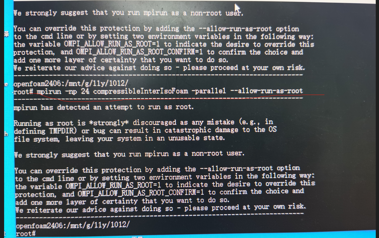

    如图,本人想在root账户下使用mpirun但是ubuntu不建议在root下使用mpirun,在网上找的方法说是要添加--allow-run-as-root进行强制执行,但是发现好像没有解决问题,有没有大神知道该怎么解决这个问题呢

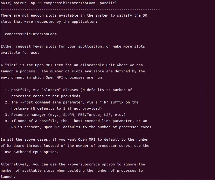

    H HIT_lly

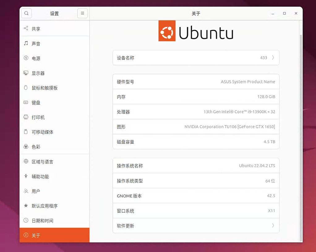

    我的电脑逻辑处理器是32个核数,但在使用并行时,如果使用30个核的时,就会提示核数不够的信息,如图所示。使用24个核数的时候会正常运行。之前在使用fluent的时候使用30个核数进行并行没有问题。有没有大佬知道是什么原因。

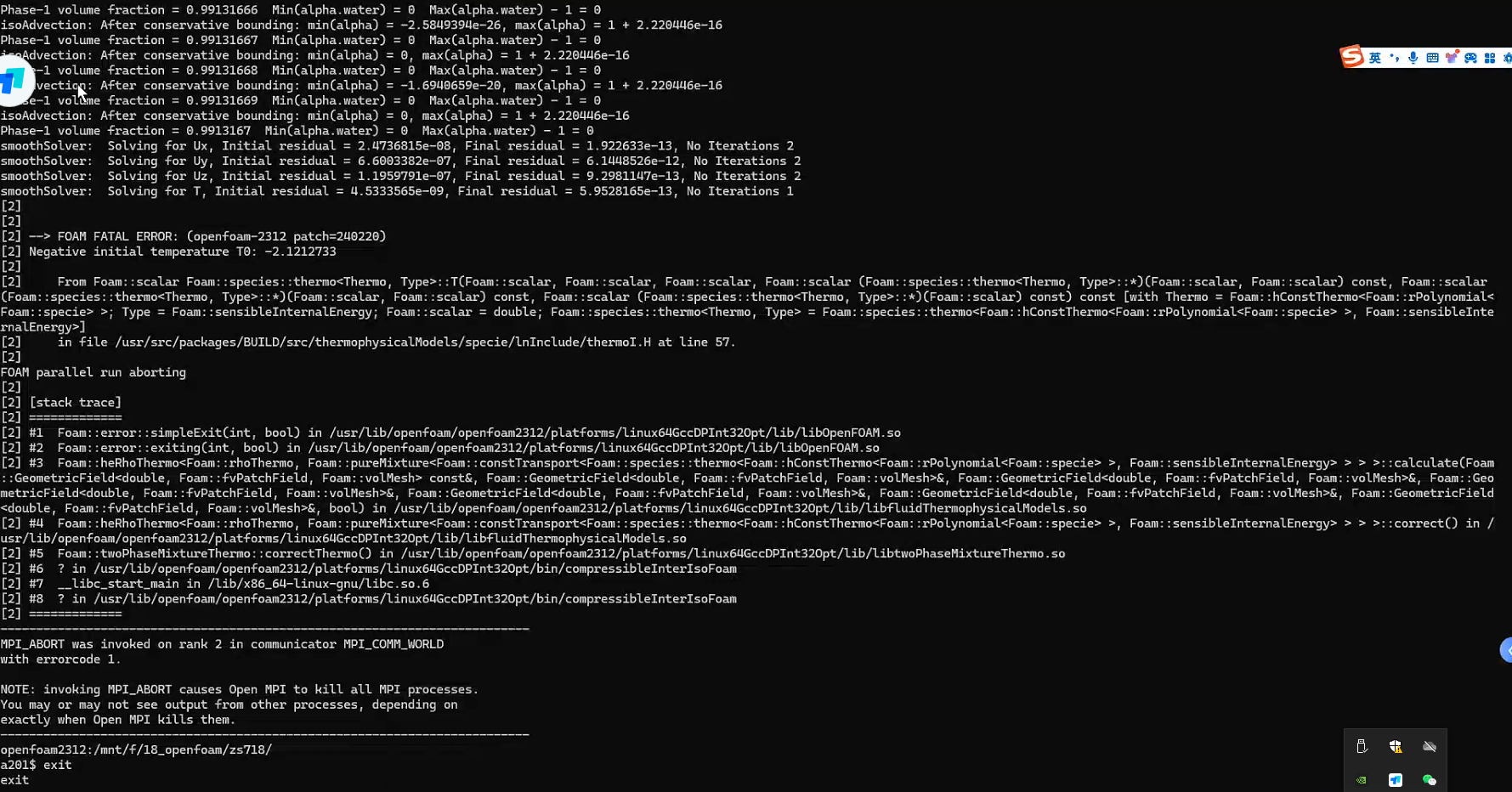

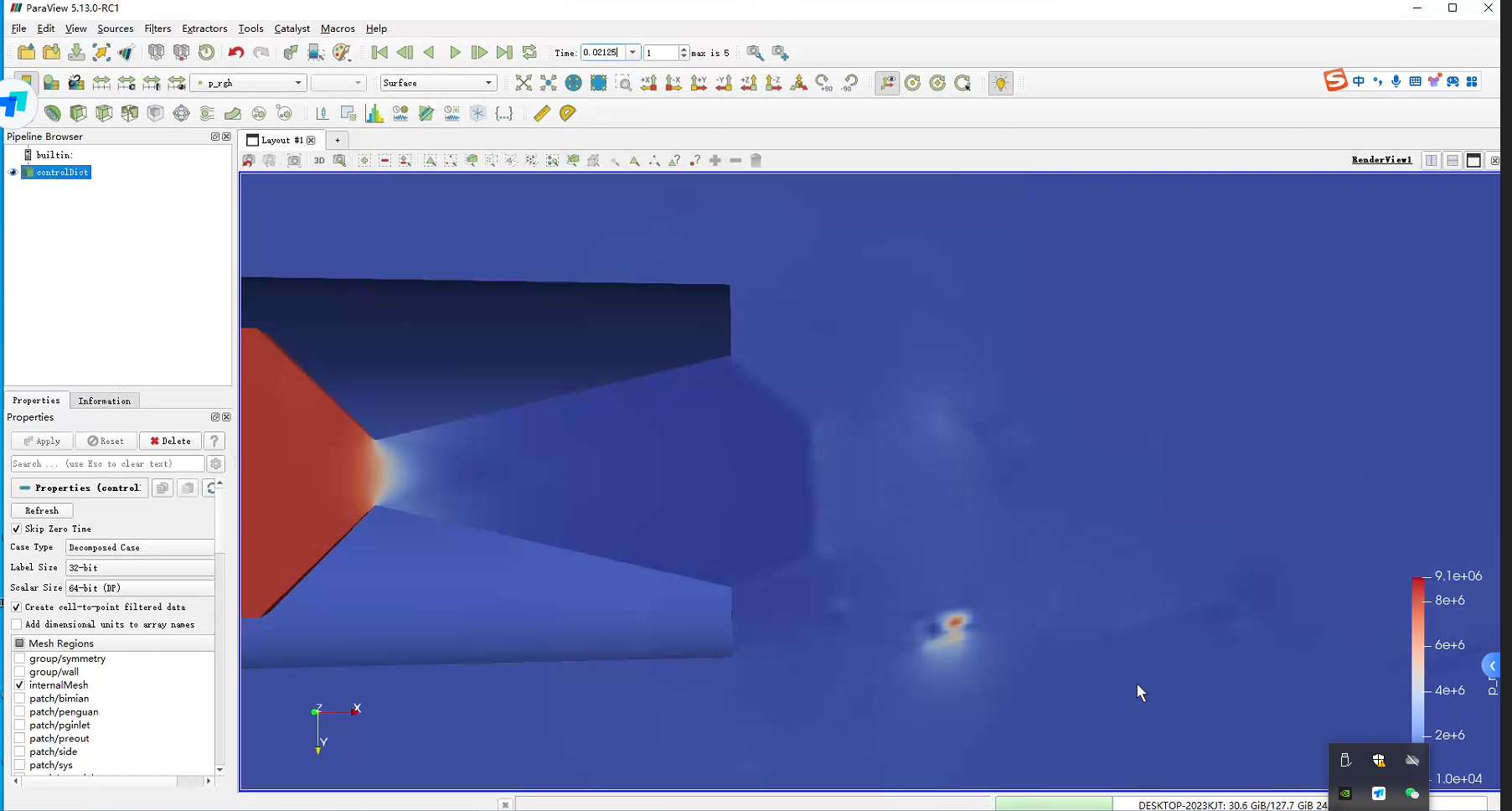

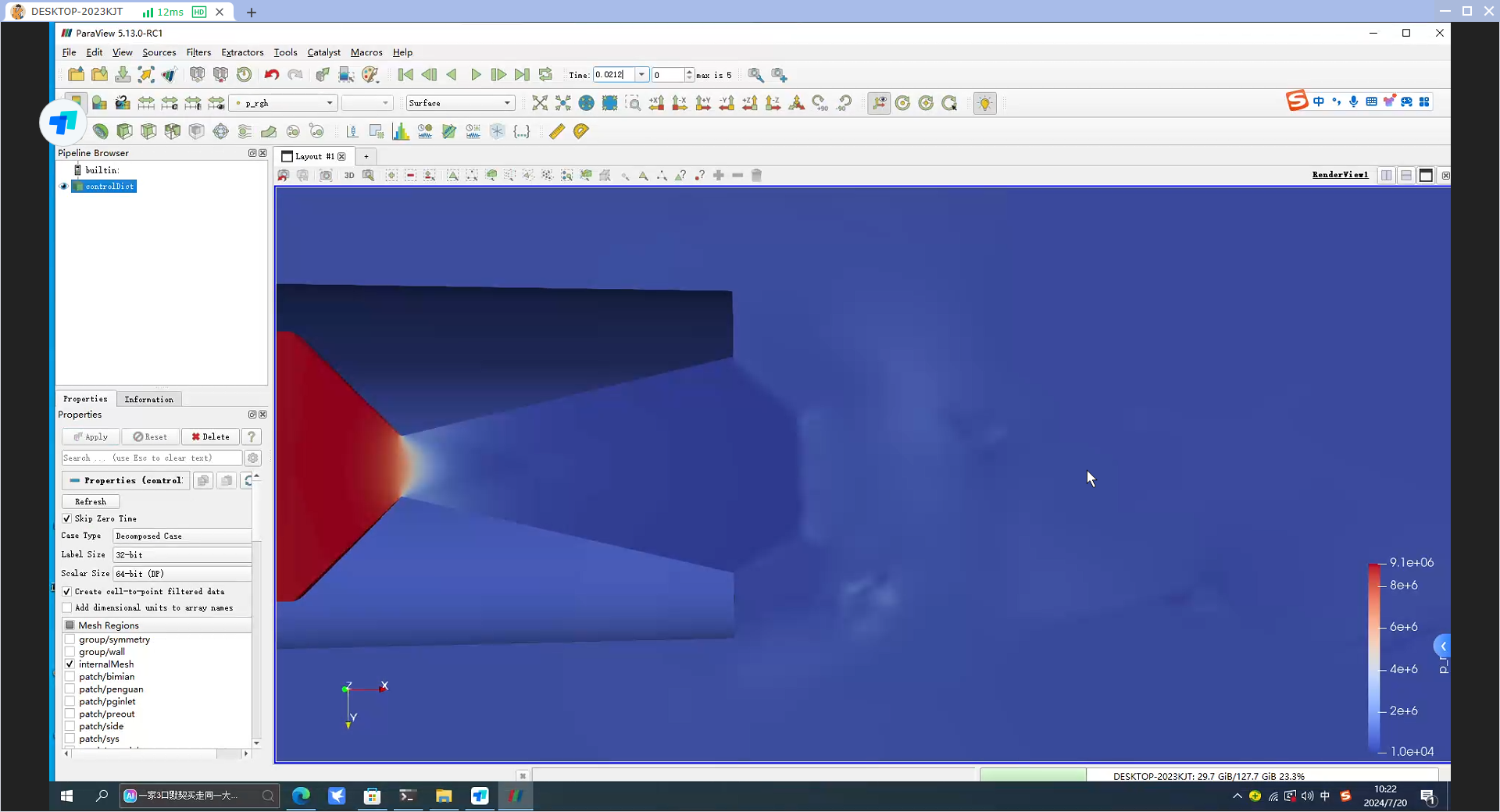

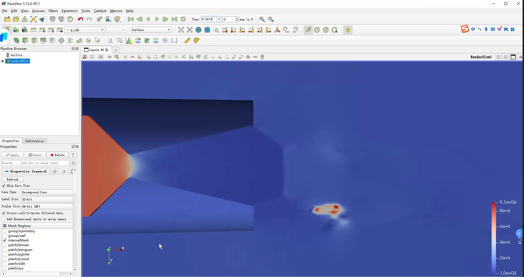

    本文在使用compressibleInterIsoFoam进行过膨胀喷管的水下射流计算。开始计算较为稳定无异常情况发生。但是在换个电脑(从另一个电脑copy算例到其他电脑上)进行计算的时候出现了不正常的现象。在射流出口出现了不正常的局部高压,导致计算不稳定,报错内容是计算出现负温度。
    这是报错内容
    这是出现局部高压过程的压力云图。
    时间分别是21.2ms,21.25ms,21.3ms
    该算例的fvScheme文件和fvSolution文件如下。

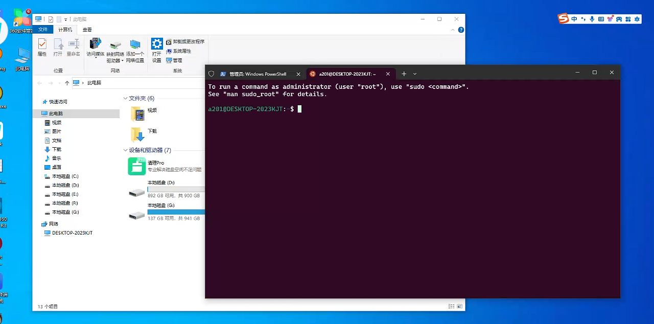

    如图,ubuntu已经安装在windows上了,并且已经安装完wsl2,但是想要进行文件互相传递的时候,发现文件系统中找不到“linux”项,有没有懂哥知道这是怎么回事呢?

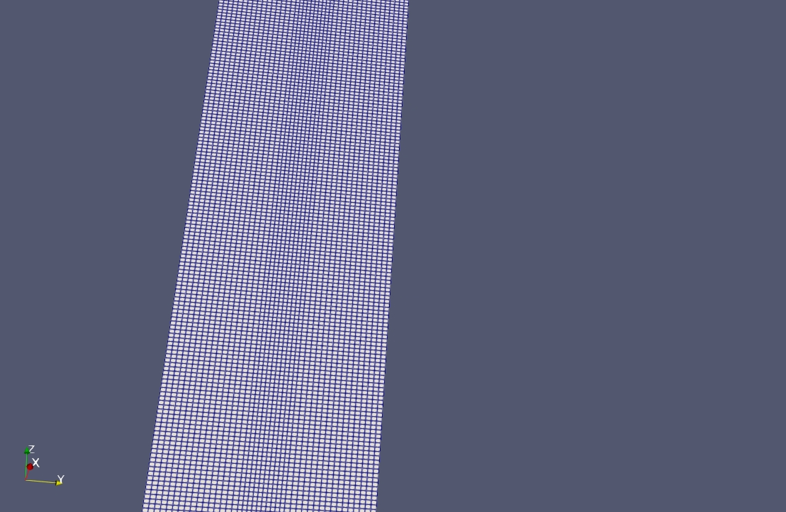

  • snappyHexMeshDict画二维网格出现锯齿状的区域
    H HIT_lly
    问了一下别人,好像是使用snappyHexMesh命令画2D网格就是会出现面贴合效果不好的情况
