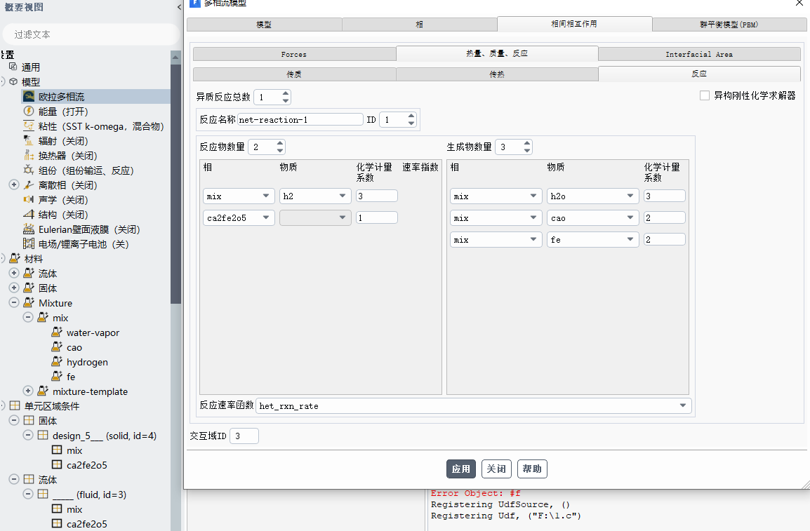

    请问一下各位大佬,我像如图定义了一个多相流的化学反应,并且编写了一个UDF来定义他的反应速率,可是遇到问题,计算过程中化学反应不能发生并且总是发散,想请问一下各位是否我的设置有错误还是UDF编写有错误?感谢各位大佬的指教。56507974-7eea-413f-aef2-b5cd60fd3526-image.png

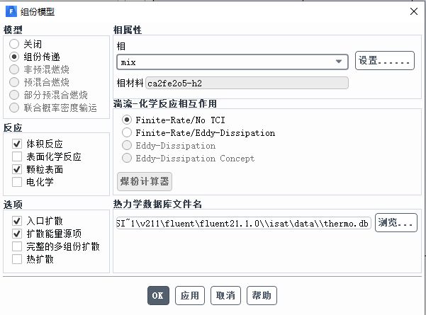

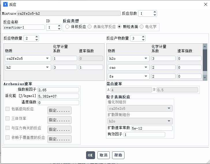

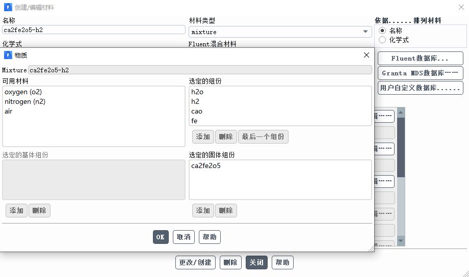

    @bestucan 多谢大佬提醒,我的计算没有问题,只是查看结果的时候发现多相流模型中反应选项卡里设置的反应并没有发生,经过我这一段时间的学习后我现在选择用组分运输模型里的颗粒表面化学反应,设置了一个混合物,但是我现在不太明白这个混合物我是需要将他当成一种材料,还是说单纯地下方通入氢气,进入催化剂床层就能自动发生反应?然后现在计算很难收敛,我准备将网格进行加密,不知道这样正不正确?fe2d333e8973fc931af5084ca219b544.jpg 6d0cb53f99b20cf24b3db821b6e43957.jpg f9a81138c7a086d022536397a5209d48.jpg

    @bestucan 不好意思呀大佬,我想问的就是fluent里面的颗粒表面化学反应模型能不能实现在流化床层的同时,气体和床层颗粒进行化学反应,不好意思不好意思,我这样算了好几次都不收敛

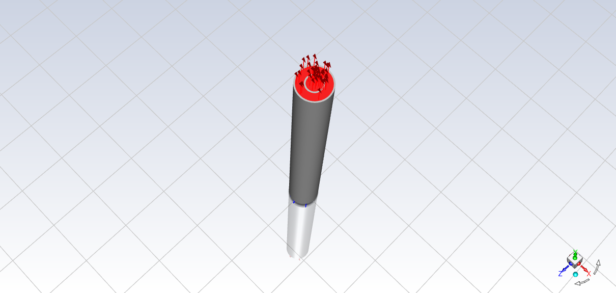

    我想在fluent三维计算时设置两不同化学反应分布在两不同区域发生,就像这个图中里面圆柱区域和外面圆环柱区域,
    不知道如何设置,请各位大佬指教,不好意思多多麻烦
