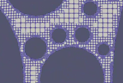

    J JDZhang
    image.png这是这是网格,现在的孔径在10微米左右

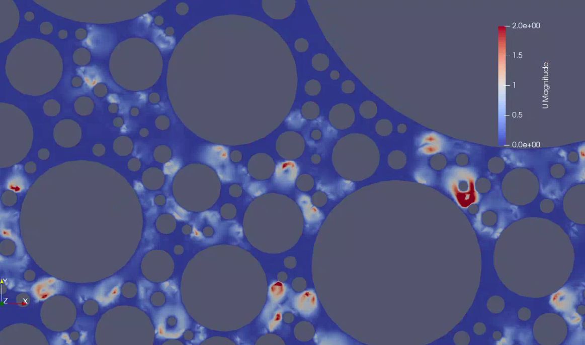

  • InterFoam求解孔隙尺度气液两相流中气泡内形成漩涡应如何解决
    J JDZhang
    这是速度云图,可以看出,气相区域的速度显著高于入口的气相速度2e-3,不符合物理常识,请各位赐教,该如何解决这个问题呢

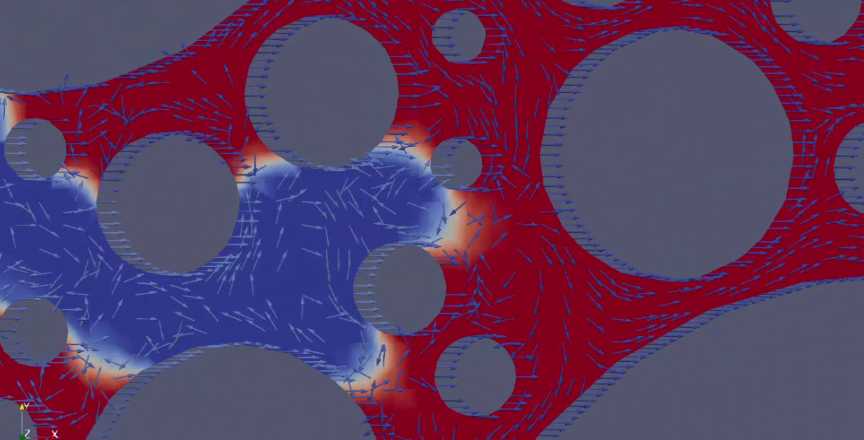

  • 微管道中taylor bubble flow 不出现涡流
    J JDZhang
    我是在多孔介质里面模拟气液两相流,为什么我的速度流线是这样的呢,蓝色气泡位置的流速很大

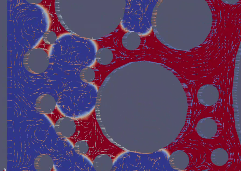

    J JDZhang
    各位大神好,我通过InterFOAM和VOF跑气液两相流过程中,气液混合注入时入口速度仅1e-3m/s,但孔隙内的气泡速度达到4m/s的量级。
    通过流线发现,气泡内形成涡,自身旋转造成了很大的流速,这应该如何解决呢。
    3a5b659c-9c1f-42c9-8cd2-8dcd348a5c81-image.png 73797fea-2300-41e9-a282-29818c938226-image.png

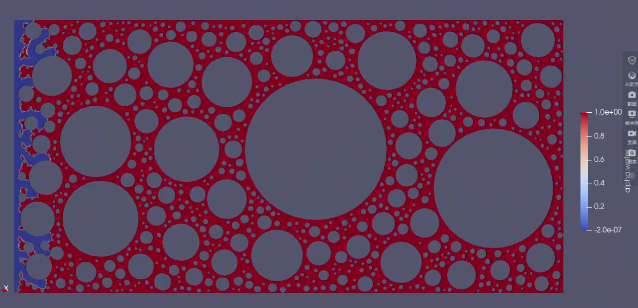

  • 求大佬!请问模拟砂、黏土共存的多孔介质时,不同介质颗粒表面如何设置不同接触角,网格该如何处理
    J JDZhang
    @bestucan 感谢老师的回答,老师,您好,模型我已经画出来了,砂颗粒一个模型、黏土颗粒一个模型,现在就是不知道如何去画网格,可以使砂颗粒与黏土表面分别是一个wall面,然后设定两个接触角。例如图中,灰色所有球表面设置一个接触角、绿色所有球表面设置一个接触角。还请老师不吝赐教,谢谢!eb3e3925-f512-4af0-aa65-4c700e2f15dc-image.png
    J JDZhang
    各位前辈,目前在做砂、黏土共存的多孔介质时,画网格时整个多孔介质固体颗粒表面作为了一个wall,这种情况只能设置一个接触角。请问如何在多孔介质模型中的砂颗粒表面设置wall,黏土颗粒表面设置另一个wall,进而设置不同的接触角呢。该如何画网格呢,有没有推荐的商软、或者相关的链接,谢谢各位!
