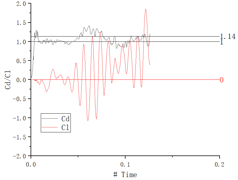

@尚善若水 算到目前,感觉计算结果有问题,目前还没想到要怎样处理

Cd计算不准的问题-LES-Re3900-三维圆柱绕流-pisoFoam -

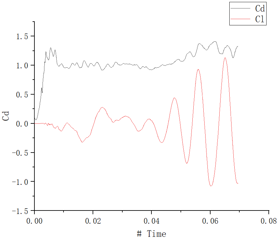

Cd计算不准的问题-LES-Re3900-三维圆柱绕流-pisoFoam@李东岳 用了112核,目前case还可以跑,没有报debug,湍流模型用了DDES,是放到超算平台跑的,由于文件下载挺麻烦的,所以目前主要是看了这个力系数,关于云图啥的还没有查看
Cd计算不准的问题-LES-Re3900-三维圆柱绕流-pisoFoam@李东岳 李老师您好,网格4140024,y+=1.0
Cd计算不准的问题-LES-Re3900-三维圆柱绕流-pisoFoam@李东岳 李老师您好!目前大概跑了20天左右,具体胜利阻力系数如下
但是升力系数似乎有些问题,不知道问题可能在哪,不知道要怎样处理,您能否帮忙看看,非常感谢🙏🙏🙏🙏🙏🙏🙏 -

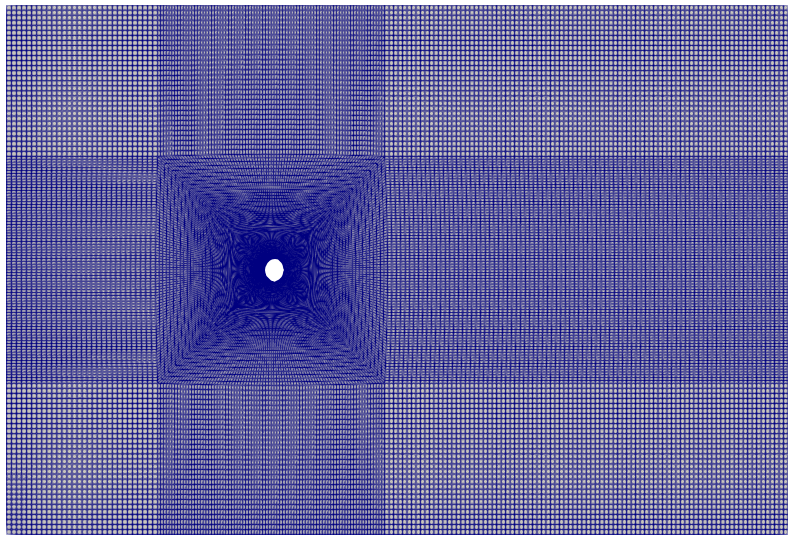

老师您好,看了你的不少评论受益匪浅,我目前也在做圆柱绕流仿真,雷诺数为100000,但阻力系数升力系数一直不理想,自己不知道咋调试,能否帮忙看看问题在哪?
具体文件如下
0文件
k nut nuTilda p Uconstant文件
transportProperties turbulencePropertiessystem文件
controlDict createPatchDict decomposeParDict fvSchemes fvSolution网格
中心区域为4D*4D
