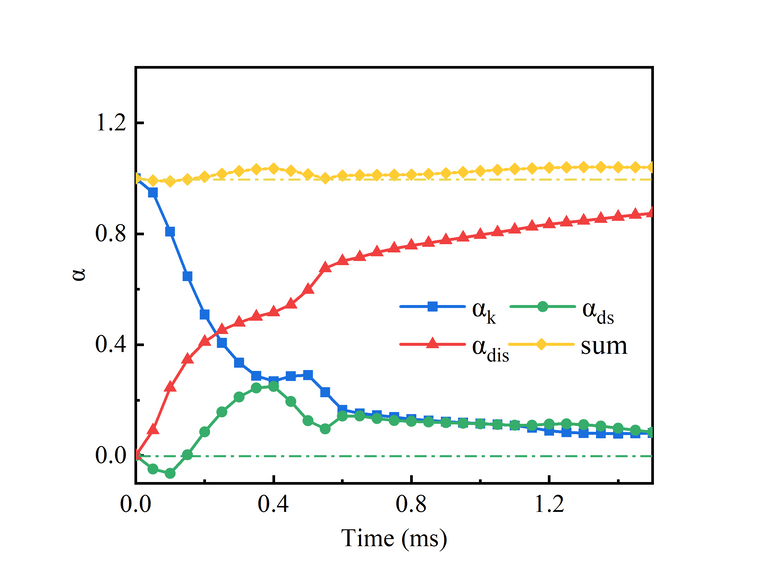

  • 高压下interFoam算液滴运动能量不守恒?
    J JqBu

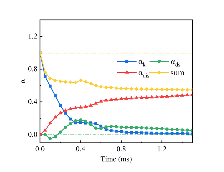

    @jqbu 请问大家 看看我是哪里少考虑了?还是计算错了? 能否帮我分析下原因?感谢!
    J JqBu
    @jqbu 比如
    54f56228-5894-4a68-8b48-78be7435c4df-image.png, 568f1dc9-66d5-4ce2-9876-a449be8ccc68-image.png, 5d7bc383-5c6e-4fdf-906a-aa33596bd91d-image.png , 7ac0da21-84d8-4248-ad57-eaf7511e0380-image.png , 1fd8ca5a-419c-40ae-a218-9aefdffc7970-image.png , c2ffbfb0-2b5d-4afa-837d-5c8ef1857847-image.png, 4af47d03-e19d-4834-b037-178afa2e3b24-image.png, 3d8db1ff-eec1-4e73-ab03-9418d0fa4487-image.png
    7MPa下就变成了这样
    J JqBu
    但是经过计算统计,常压下、1MPa时候这个式子大概是成立的,为什么在7MPa时等式后边三项计算结果比初始动能小很多?

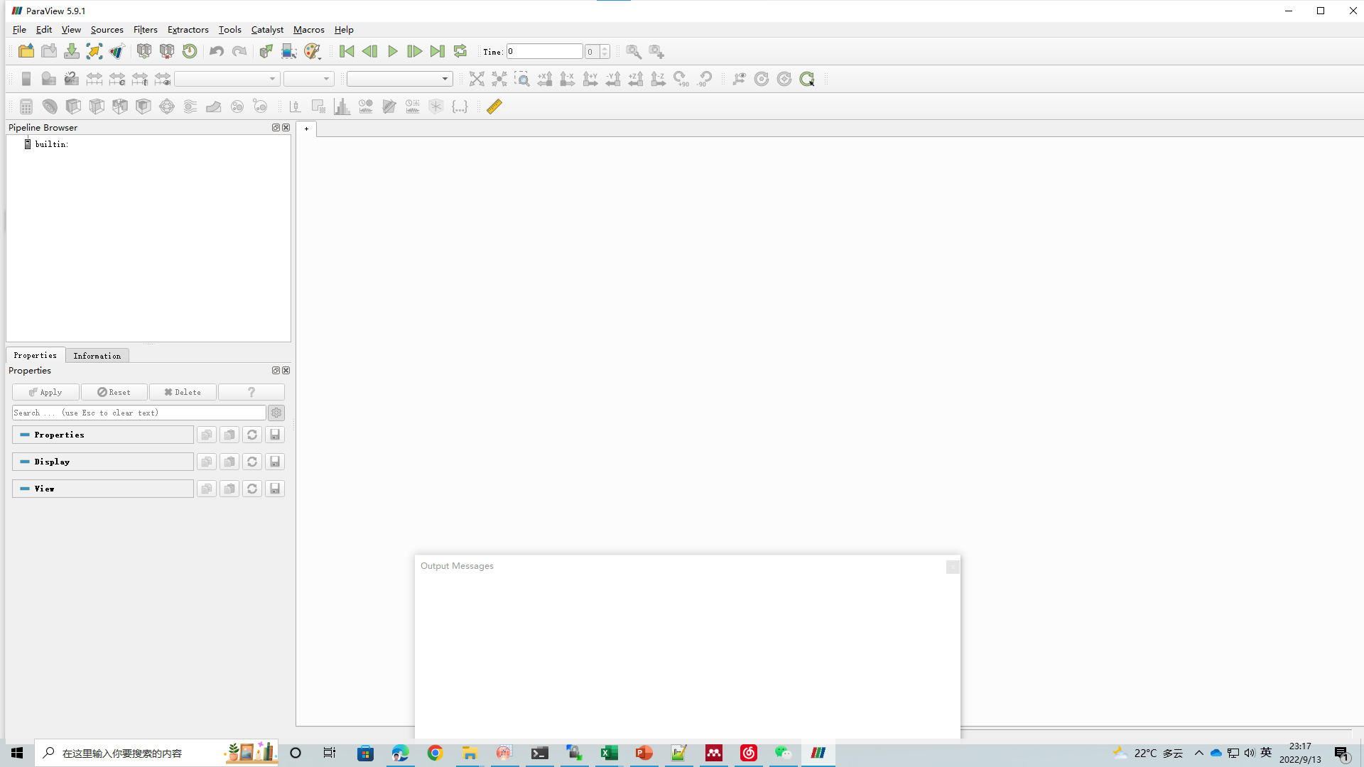

  • 今天 win下的paraview打开出错怎么回事
    J JqBu
    @李东岳 是的李老师
    J JqBu
    重启大法好 比卸载重装 新版本覆盖啥的有用多了:146:
    J JqBu
    今天win下的paraview打开突然出问题,但是也不报具体的错就闪退,安装新的版本并行版本报错说没有msmpi.dll,普通的版本也还是不行,也不说少啥就直接闪退,这样大家遇到过吗?不会要重装系统把?:136:

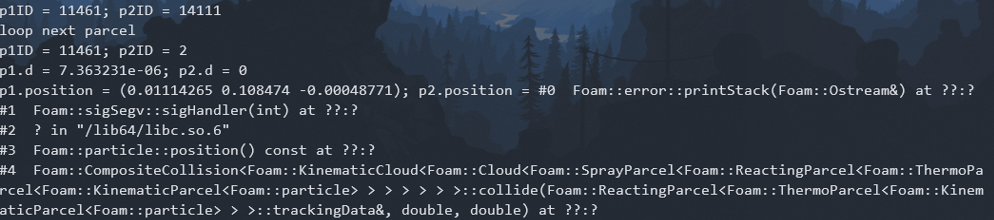

    又检查了一下p1, p2这对碰撞对粒子所在的网格,发现p1,p2并没有在一个网格内,这和程序设计的逻辑不一致,我的compositeCollisionModel是在ORourke基础上改的,两个粒子本应该在是在同一个网格内才可能发生碰撞
    结果显示p1在ID为154862的网格内,p2在ID为159677的网格内,那么问题来了,为什么程序会跑出这种结果?p2到底是哪来的?

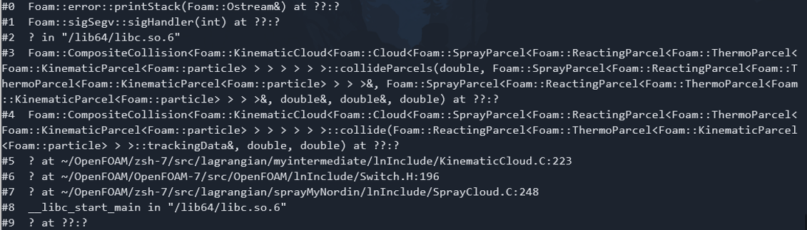

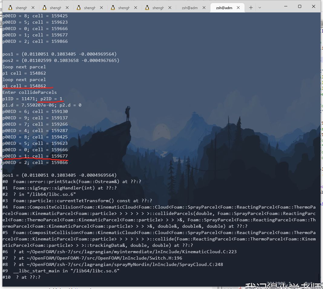

    J JqBu
    以下问题基于OF7,OF9以上版本不确定具体模型是怎么回事,但是OF8以下的大概差不多,希望各位大佬们给点拨以下!
    核心问题:拉格朗日模型在添加或删除粒子的时候是基于什么list或者是什么序列存储的粒子的信息?
    我发现不同子模型在添加粒子时候都是通过addParticle函数实现的
    template<class ParticleType>
    void Foam::Cloud<ParticleType>::addParticle(ParticleType* pPtr)
        this->append(pPtr);
    // 用injectionModel举例,先new一个指针作为粒子,再通过指针赋予粒子各种属性
    parcelType* pPtr = new parcelType(mesh, pos, celli);
    // 然后调用addParticle函数将有属性的粒子加入场内
    cloud.addParticle(pPtr);
    删除粒子的时候调用deleteParticle函数
    void Foam::Cloud<ParticleType>::deleteParticle(ParticleType& p)
        delete(this->remove(&p));
    // 用StochasticCollisionModel里的程序举例
    if (mass < this->owner().constProps().minParcelMass())
         this->owner().deleteParticle(p);
    那么在对指针(也就是粒子)进行append和remove的时候,OF是创建了一个指针的list吗还是什么,因为每个粒子指针都是new出来的,单纯new出来的指针是用二叉树的形式存储在堆里,应该不会出现指针的信息是随机生成的情况(为什么这么说见后面,我想象到的能让系统赋值随机数的可能性就是有一个list,本来list的各个位置都是有值的,然后人为把某个信息删掉,这样那个位置的信息就会是随机的?)。
    核心问题的来源(希望有耐心的大佬帮忙解答一下下面的问题!!!感激不尽!!!):
    最近测试喷雾算例时候会遇到一个问题,就是在计算的时候算着算着就会发散,大概像下面这样,CompostieCollision是我自己建的类,在这个模型里会有粒子的删除和添加功能(单就粒子的删除和添加功能来说,是仿照OF里自己的程序写的,不会有什么问题),但是问题应该是出现在这个类里了

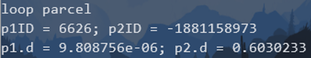

    仔细检查,多次测试输出了寻找到的粒子碰撞对p1,p2的各种属性时发现:p1的ID和各种属性是不会出现问题的,p2的ID会出现0、极大数或极小数,p2的粒径也不对,有时粒径很大,有时粒径为0(这里的ID是通过origID函数返回的,返回值是const类型,所以不会变)。如图
    感觉这里的问题可能是系统遍历到粒子的时候随机生成了一些信息,导致粒子的ID是随机数,出问题的粒子的属性也不对(见下面报的错)。
    为了更好的计算,找到更多错误的规律,随后限制了遍历碰撞对的条件,限制了粒子的ID应该在计算域内的粒子数范围内,随后发现:p2的ID会是一个比较小的整数,粒径信息不正确,位置信息压根就没有,报错也报的是位置信息的错
    但是上述问题只是在有几十万粒子的喷雾算例里才会出现,在只有两个粒子的binary collision里计算时不会出现这些问题,ID一切正常,各种属性信息也一切正常。
    请问各种大佬能不能麻烦给点建议?
