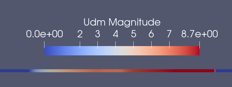

我在计算的课题是欠膨胀气液两相流内的激波,想看看滑移速度的影响,有没有可能计算的场景的瞬态特征导致了计算的不稳定啊~

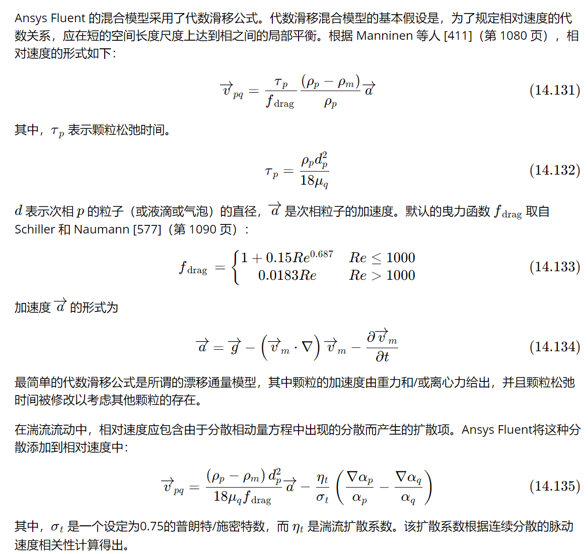

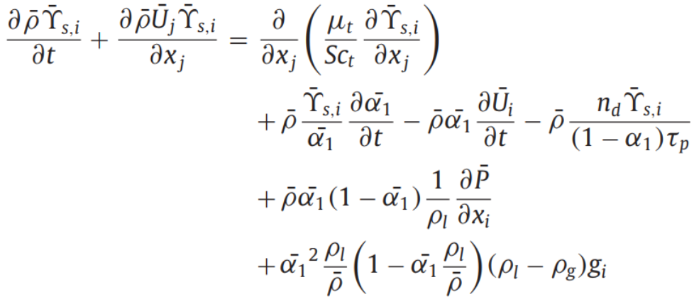

drift-flux model中相对速度计算问题这个模型是不是存在一个问题,就是滑移速度在计算时除了和加速度相关,与雷诺数相关,似乎与别的参数没有什么关系。这就会导致随着加速度的增加,滑移速度急剧增加,这里是否还缺少能量上的约束以避免出现不合理的结果呢

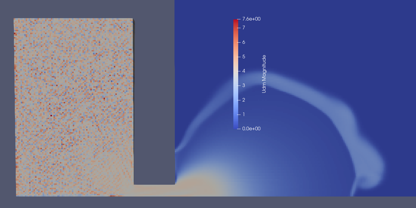

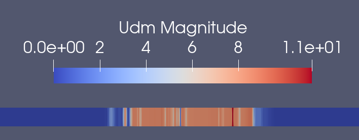

drift-flux model中相对速度计算问题在将这个方程植入到OpenFOAM中之后,出现了明显的相对速度的震荡,惯性加速度最大能到10^5m/s2。植入时直接使用- fvc::ddt(U) - (U & fvc::grad(U))进行计算,使用的时1D的气液激波管问题做的验证,此时无滑移时的速度为20m/s左右,
给定滑移速度时计算的速度场没有震荡,使用的是OpenFOAM中的general方法。

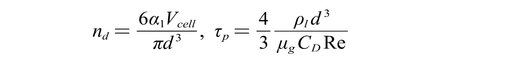

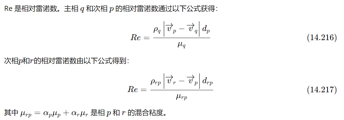

drift-flux model中相对速度计算问题fluent中提供了不同的滑移速度的计算方法,我想尝试将其移植到OpenFOAM中去,在处理滑移速度的时候遇到了问题:相对速度计算时需要用到相对雷诺数,相对雷诺数计算时需要用相对速度,有点套娃的感觉。这里在计算时需要使用迭代计算的方法么,有没有资料可以参考呢~ 先行谢过各位大佬~

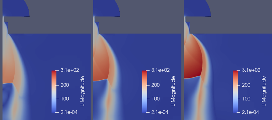

OpenFOAM膨胀喷管边界条件设置关联的问题,线没有关联好,放到了wedge类中了

OpenFOAM膨胀喷管边界条件设置是的,二维和三维的能量耗散是不同的,所以结果上会有很大的差异。另外,你可能要重新画个数模以满足OpenFOAM中的wedge类型的使用要求

OpenFOAM膨胀喷管边界条件设置这里应该是有一个明显的设置错误,喷管是轴对称结构,但是你这里算的时候使用的是二维平面结构,应该改为wedge结构

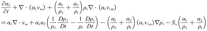

compressibleInterFoam中植入drift flux的过程是否正确最近在基于compressibleInterFoam添加漂移通量,想请大佬们帮忙看看过程上是否存在明显的问题:组分输运方程如下:
参照compressibleInterFoam中的处理方法,可以整理为:
两式相加得到div v_m:
在第三个方程中添加±α1 div v_m,相对速度的影响拆分成两部分处理,一部分作为源项参照dgdt的处理方法,一部分作为通量处理:
按照这样的处理方法是否存在明显的问题呢?有没有更好的处理方案呢~ 请各位大佬提提意见~ -
