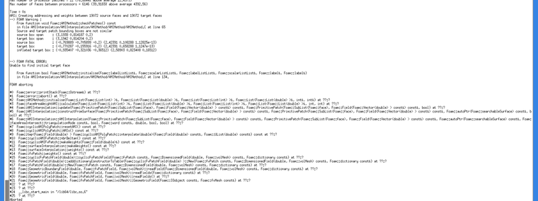

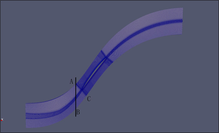

    李老师,上面算的算例因为网格问题要重新计算了,我参照您发我的算例在ICEM中画网格。如图所示A的严格对称点应该是B点,您画在了C点,所以要在openfoam里面用cyclicAMI来周期上下两个面。出现了面不匹配的老问题,我尝试在ICEM中设定周期,但是好像这种叶珊上下面应该没法设置节点的周期把?随后我仔细观察了您的算例,发现在boundary文件中的cyclicAMI的容差设置为1,随后我在createPatchDict采用了相同的容差。这一步算是可以通过了,但是在decomposePar中采用scotch方法进行分块时,还是在cyclicAMI这里报错了,麻烦李老师给看看我上述的操作是漏了什么嘛?
    另附一下 网格处理命令:
    fluentMeshToFoam ICEM.mesh
    autoPatch 45 -overwrite
    createPatch -overwrite
