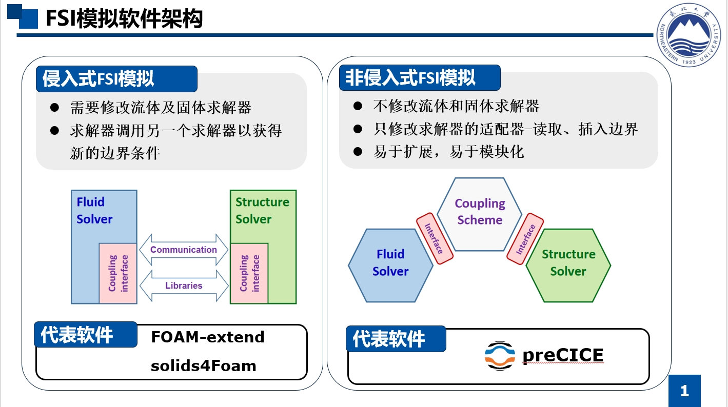

流固耦合问题,想用OpenFOAM算流体,preCICE做媒介,结构求解器哪个好一些?calculix还是solids4Foam推荐你使用calculix或者dealii。
calculix其实就是低版本的abaqus,支持abaqus的inp文件,只不过关键词少几个,并且有前处理器prepomax可以使用,油管上有很多视频可以自学,很多关键词可以参考abaqus的技术文件。
preCICE和solids4foam的区别可以参考下图:
稳定性方面,不太清楚solid4foam的算法,可以明确的是,这个软件是基于有限体积法的。有限体积法求解结构动力学表现的咋样不太清楚,但是应该是比较适合多物理场耦合。
