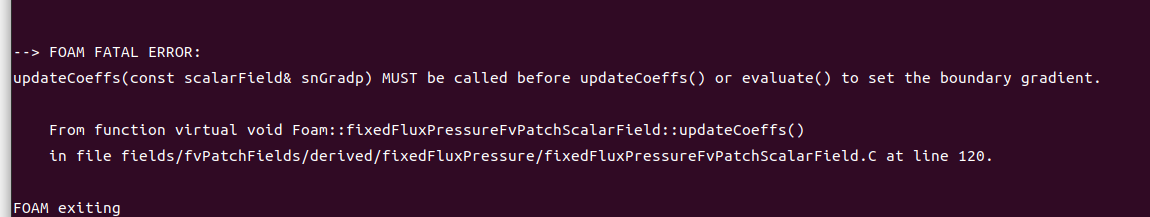

    M Miraitowa
    请问有大佬知道这种情况该怎么办吗,我在原本的buoyantfoam求解器基础上加入了离子浓度场求解后就变成了这样,但如果在主程序中不求解浓度场就不会报错,谢谢大家

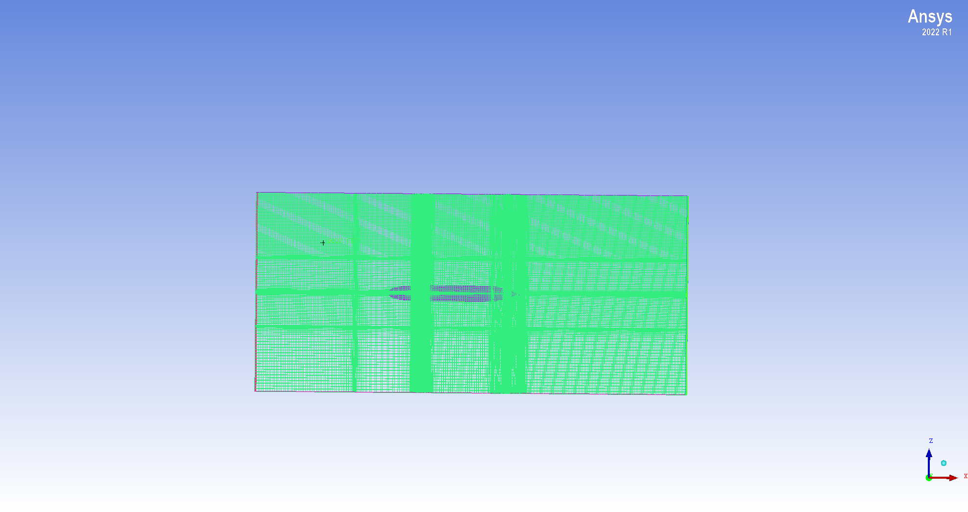

    @Afr1yne 您好,这个是计算域的图:

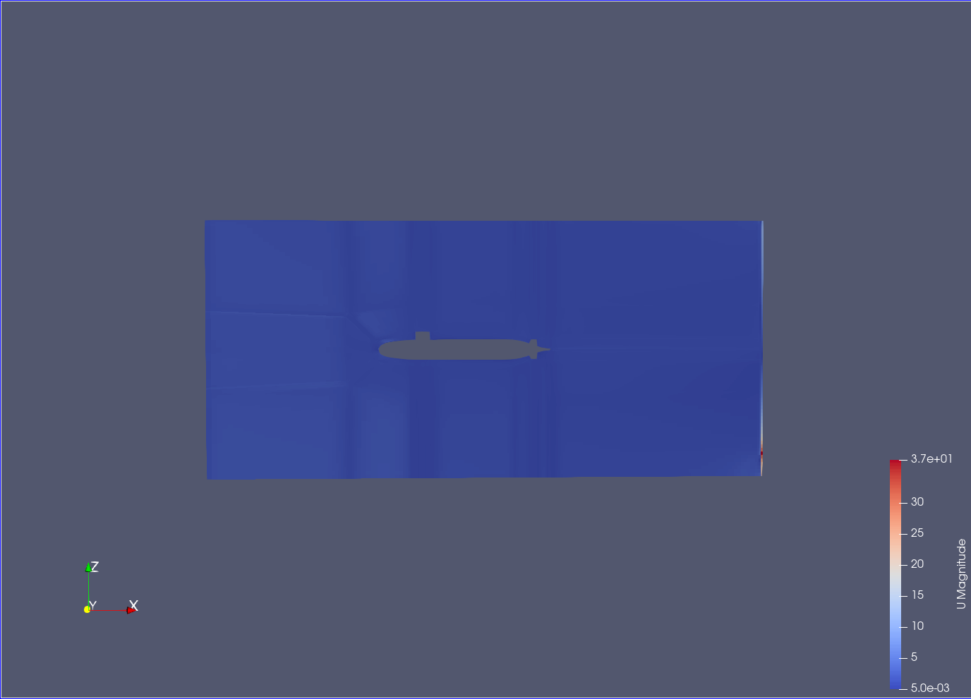

    大小是19.5m9.6m9m的,下面是计算两个时间步后的结果:

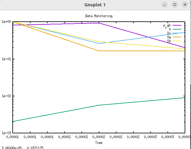

    我仔细看过之后发现速度是从出口开始发散,明显大于理论值,这个是残差图:

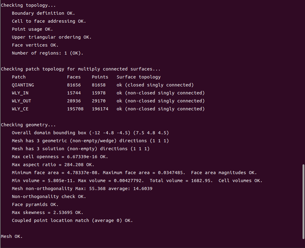

    @李东岳 Quality是0.354,用pimplefoam时可以收敛,但是buoyantfoam就会发散,老师请问使用openfoam计算的话在icem中提高网格质量主要是通过参考Quality吗,我一直是在提高Orthogonal Quality,现在Orthogonal Quality是0.551
  • buoyantfoam计算发散求助
    M Miraitowa
    @李东岳 老师您好,我是在icem中画的网格导入的,在icem中检查Determinant 3x3x3质量时最小为0.4,但是of中使用checkMesh -allGeometry -allTopology -writeAllFields -writeSets vtk命令时,很多网格的Determinant 小于0.001,想请问一下是什么原因呢,网格质量一般最低要求是什么呢,谢谢老师
