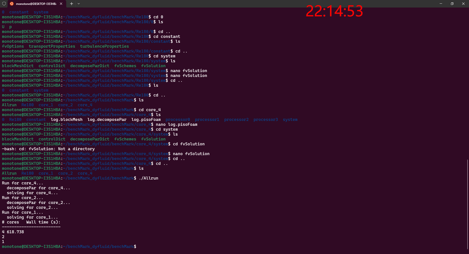

    谢谢,好了能跑了,是我没搞好
    解决方法:
    1. core_4中进入system将fvSolution内的PISO修改为PIMPLE
    2. Re180中进入system将fvSolution内的PISO修改为PIMPLE
      附加结果
      CPU:i5-9300h

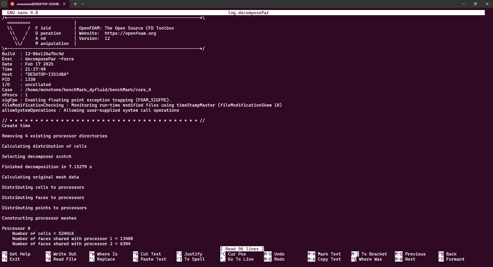

    最后一个log提示是
    PISO在21点的帖子之后是改成PIMPLE的

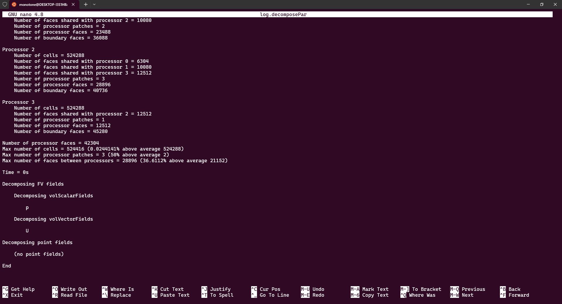

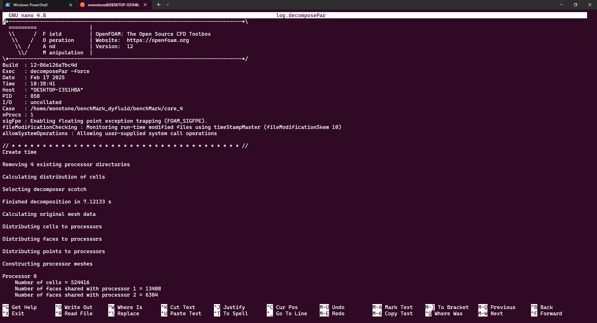

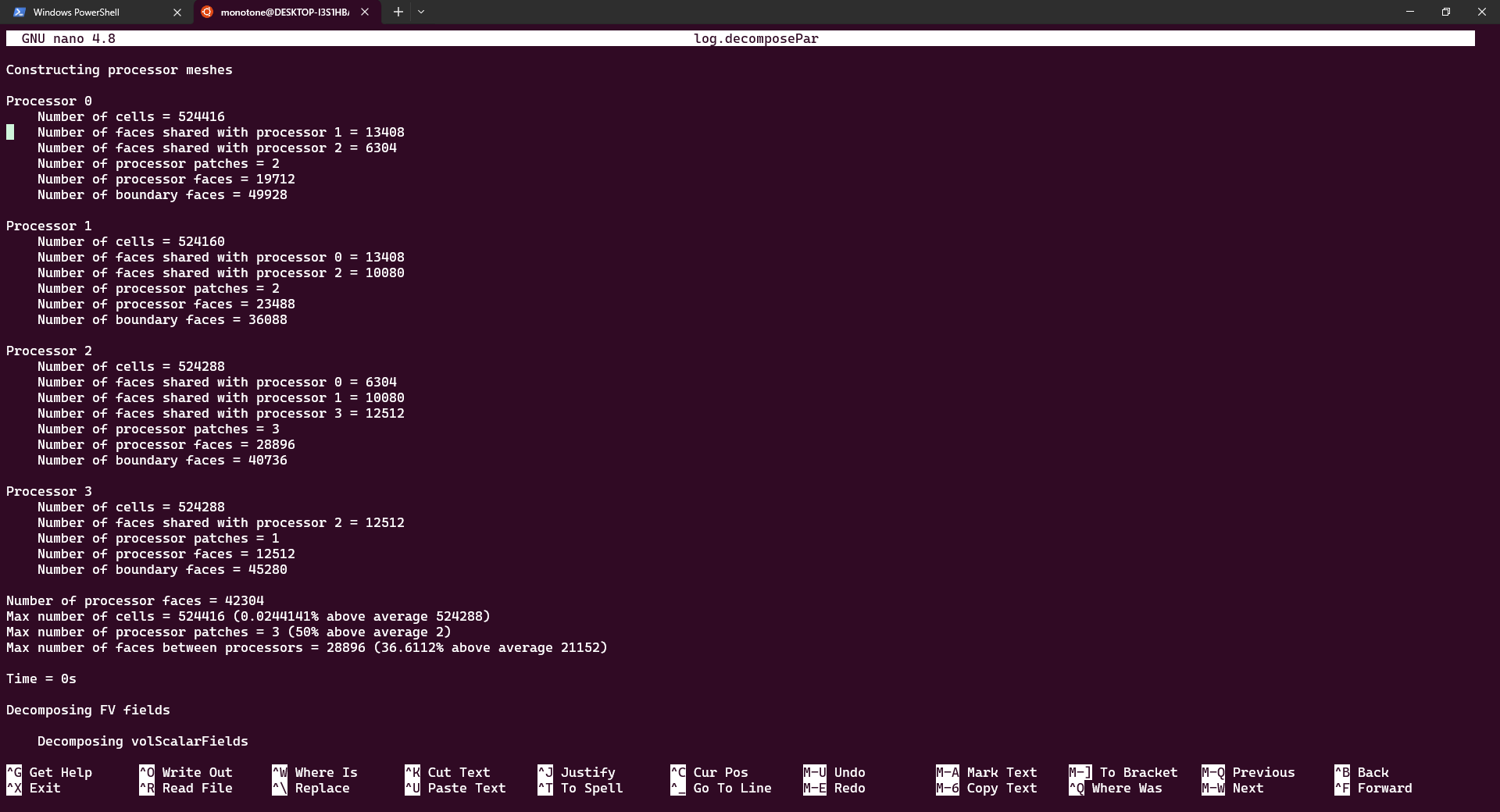

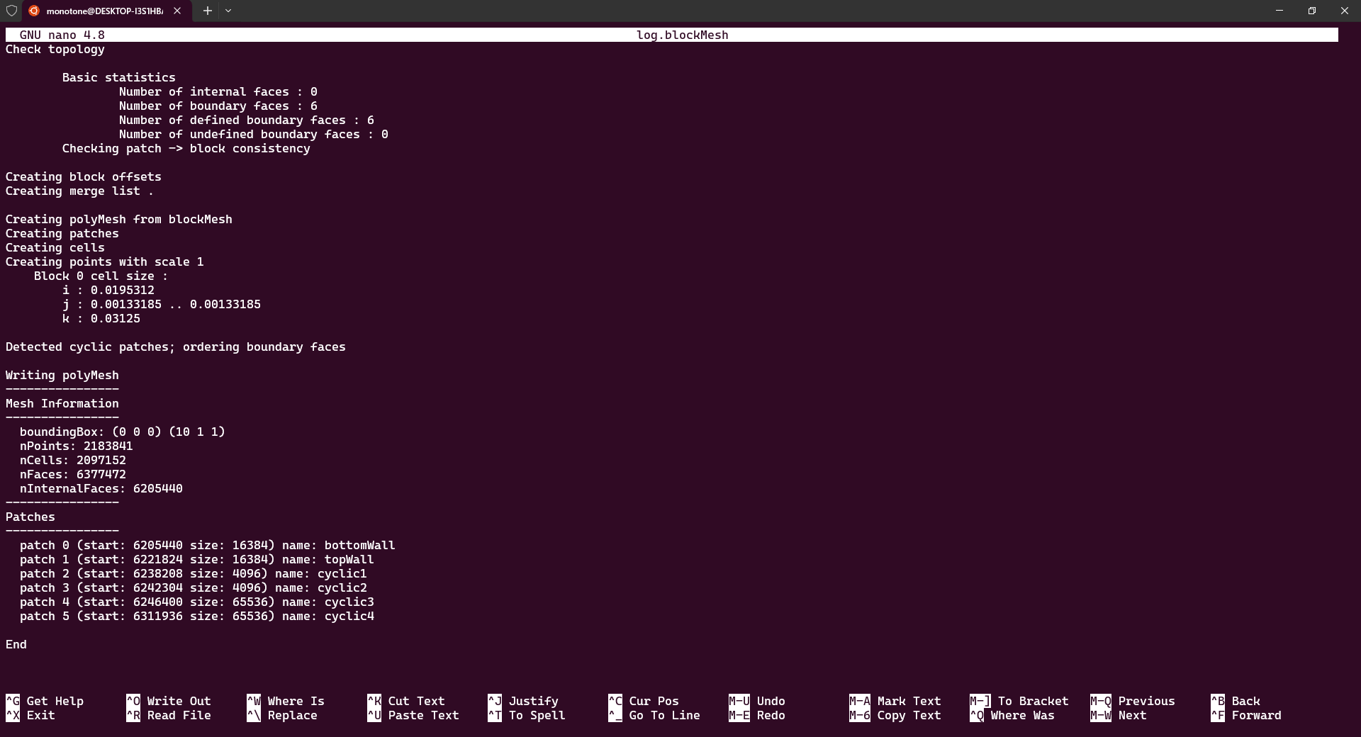

    在win10系统下安装的Ubuntu20.04.6 LTS,运行200万网格并行算力测试,程序不输出wall time。Snipaste_2025-02-17_19-07-56.png
