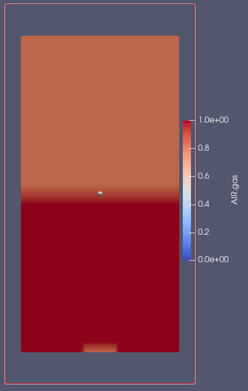

    强行存下的第一次PIMPLE循环的结果,下半部应该全都0。

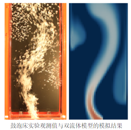

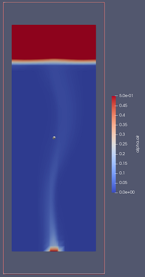

    dyfluid.com上提供了reactingTwoPhaseEulerFoam的较低相分数的气-液鼓泡床算例。 鼓泡床算例
    算完发现和网页提供的结果对不上,按我理解,网页上提供的CFD结果应该是气体的相分数吧。
    这是网页提供的结果
    这是我下载网页提供的算例直接Allrun的结果
