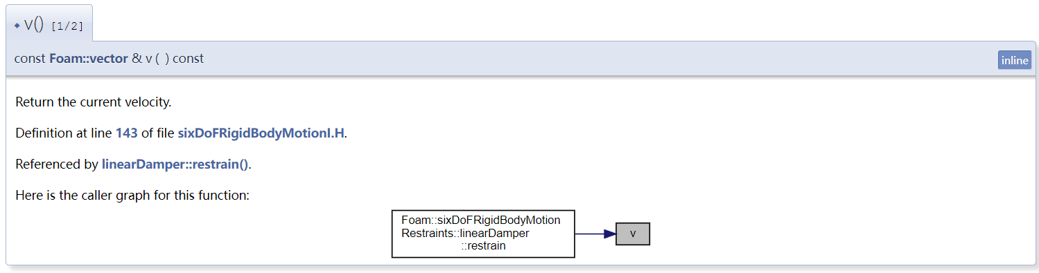

并且对于速度v
、加速度a
的声明,源码中将其声明为内联函数,在sixDoFRigidBodyMotionI.H
中的第143到第152行:
inline const Foam::vector& Foam::sixDoFRigidBodyMotion::v() const
return motionState_.v();
inline const Foam::vector& Foam::sixDoFRigidBodyMotion::a() const
return motionState_.a();
所以按照代码的思路和我的理解,应该是将所有的状态量如速度v
、加速度a
等,保存在sixDoFRigidBodyMotionState
这个类中,并且除了当前时间步的运动状态,前一时间步的运动状态也能够访问。
关于取速度的问题,我认为是可行的。在查阅源码时,见到了sixDoFRigidBodyMotionRestraint
的子类linearDamper::restrain()
调用了sixDoFRigidBodyMotion
的v()
代码在linearDamper.C
的第73到89行,如下
void Foam::sixDoFRigidBodyMotionRestraints::linearDamper::restrain
const sixDoFRigidBodyMotion& motion,
vector& restraintPosition,
vector& restraintForce,
vector& restraintMoment
) const
restraintForce = -coeff_*motion.v();
restraintMoment = Zero;
if (motion.report())
Info<< " force " << restraintForce
<< endl;
不难理解,阻尼与速度成正比,所以需要得到六自由度浮体的速度v
,即公式中的motion.v()
。而调用restrain
函数需要把sixDoFRigidBodyMotion& motion
传入,因此实现了对速度的调用。

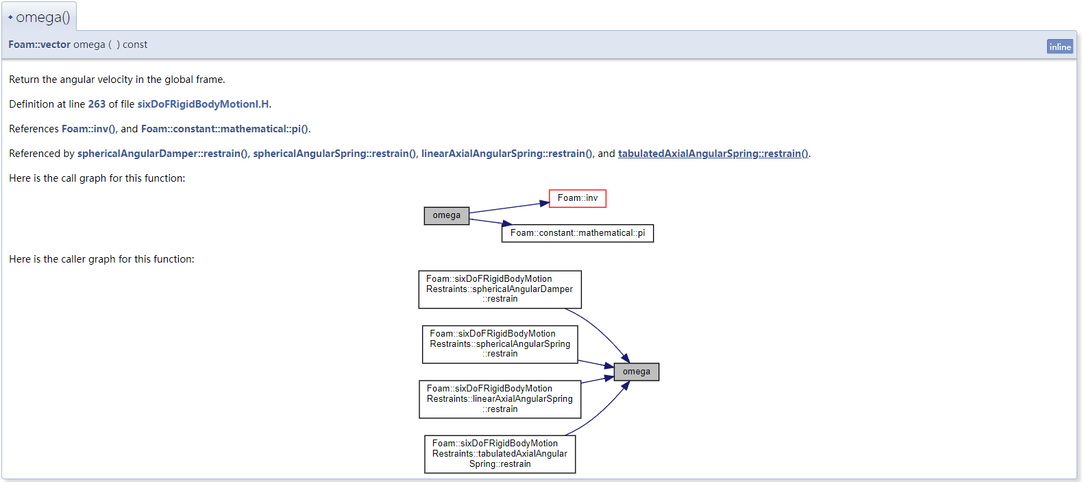

除此之外,类似的像是 sphericalAngularDamper
、sphericalAngularSpring
、linearAxialAngularSpring
、tabulatedAxialAngularSpring
这些约束模型,实现了对角速度omega()
的调用,如下图所示
