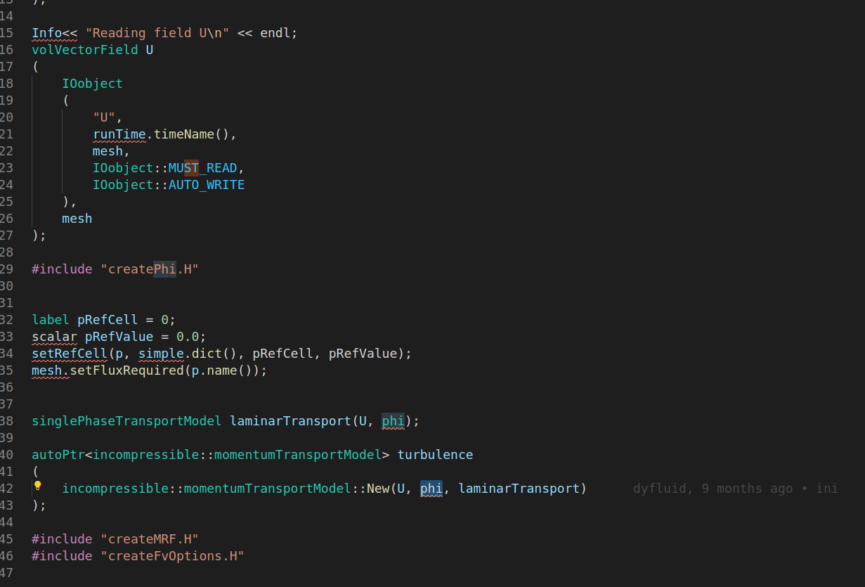

    Q qingdong_wang
    如图所示的代码中,openfoam构造turbulence的时候用到了phi,想请问这个phi是不是和动量方程的phi是同一个?

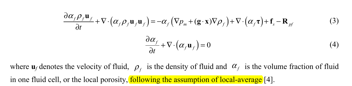

    Q qingdong_wang
     fvVectorMatrix UEqn
         fvm::ddt(alphacRho, U)
       + MRF.DDt(alphacRho, U)
       - fvm::Sp(fvc::ddt(rho) + fvc::div(rhoPhi), U)
       + fvm::div(rhoPhi, U)
       + turbulence->divDevRhoReff(U)
         fvOptions(rho, U)
       + cloudSU
    这是MPPIC Intefoam 1912里面的动量方程matrix, 但是这一行代表什么意思呢
    fluent的theory也是这个, 所以我觉得方程是不是
    fvVectorMatrix UEqn
          //  fvm::ddt(rho, U) + fvm::div(rhoPhi, U)
          //+ MRF.DDt(rho, U)
         fvm::div(alphaRhoPhic, U)
         + fvm::ddt(alphacRho, U)
            fvOptions(rho, U)
            + cloudSU
     -alphac * ghf*fvc::snGrad(rho)
    - alphac * fvc::snGrad(p_rgh)
    我没有看懂原先方程的意义, 或者说他是怎么推倒出来的呢?如果根据文献的这个方程的话。
