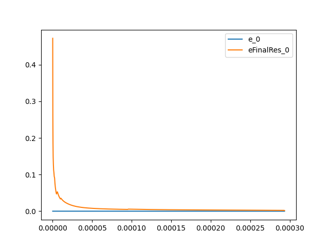

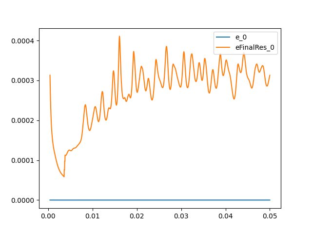

    尝试画粗网格计算正方体外流,结果确实可以计算,deltat=10^-7算到0.05s,未出现以上问题。
    对应精细网格,计算到300个时间步,又出现了温度陡增的发散问题。
    细网格内能残差
    粗网格内能残差
    两个算例的迭代中能量残差都是initial residual< final residual,不过粗网格没有发散。

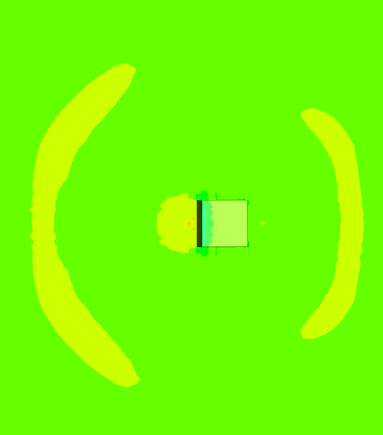

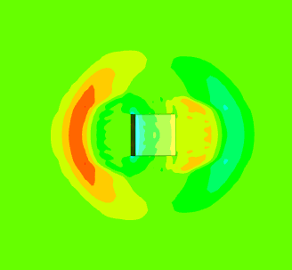

    在这些rhoC算例中计算发现,温度压强都有“龟派气功”的特效。。。前缘驻点附近形成的高压会脱体。。。后缘驻点类似。。。
    42859ea4-a17d-4f10-aa93-9c0c217cd5b3-image.png 3592857d-f578-4ccb-993d-3c1f763ce5e0-image.png 50a66c9f-63c9-43a5-a7f6-fae25627dc1f-image.png 1cf20ea8-0423-4fc7-8085-518815d39b06-image.png
    到最后消失了。。。

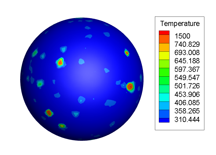

    之后增加minMax函数监视,发现在接近发散的几个时间步,最大内能和温度都会陡增。从约200K增加到2000多K。
    但是由于时间步长太短,几十步发散的情况下,可视化后处理看不出什么道道。球表面像长痘痘一样出现一些高温点。这是说明附面层网格出毛病了??

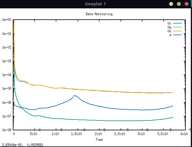

    观察输出的迭代信息,发现,U rhoU rhoE三个值始终残差为0,我以为是不需要设置求解的,尝试在fvsolution中注销掉了,发现计算运行时会报错,说这几个量没有定义。。。定义了好像又不求解。。这是怎么回事呢?
    而且我rcf迭代中,final残差总是比final残差大。。几个量级。。
    并发现,上一步的final并不是下一步的initial残差。这是怎么回事呀?
    初始残差一般都是10的-7量级,怎么迭代后越来越大,但是下一步的初始残差还是e-7。。。:136: 要被虐哭了,大佬帮帮我。

    smoothSolver:  Solving for e, Initial residual = 7.3214e-08, Final residual = 0.000463259, No Iterations 1000
    ExecutionTime = 48.36 s  ClockTime = 54 s

    残差监视,也没有过高量级的残差。。。
