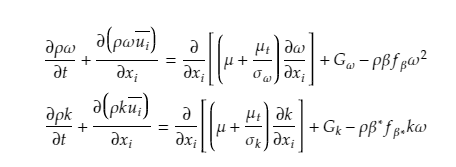

    然后我去对比了Fluent中和 OpenFOAM中kOmega方程的区别,其实之前也比较过,发现其实大部分系数都一致,但有两个和流动相关的系数在OpenFOAM里做了简化。具体是这样的:
    标准kOmega方程:
    的系数和Fluent中存在差别。OpenFOAM把
    分别定义为beta和Cmu,取值分别为0.072和0.09.也就是说忽略了3.png 的影响,将其默认为1.

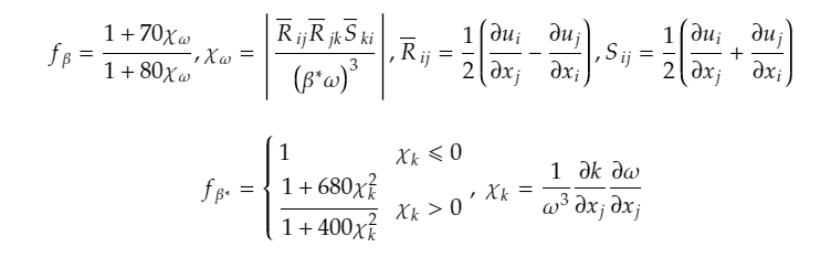

    fluent中的这两项有更细节的计算方法:

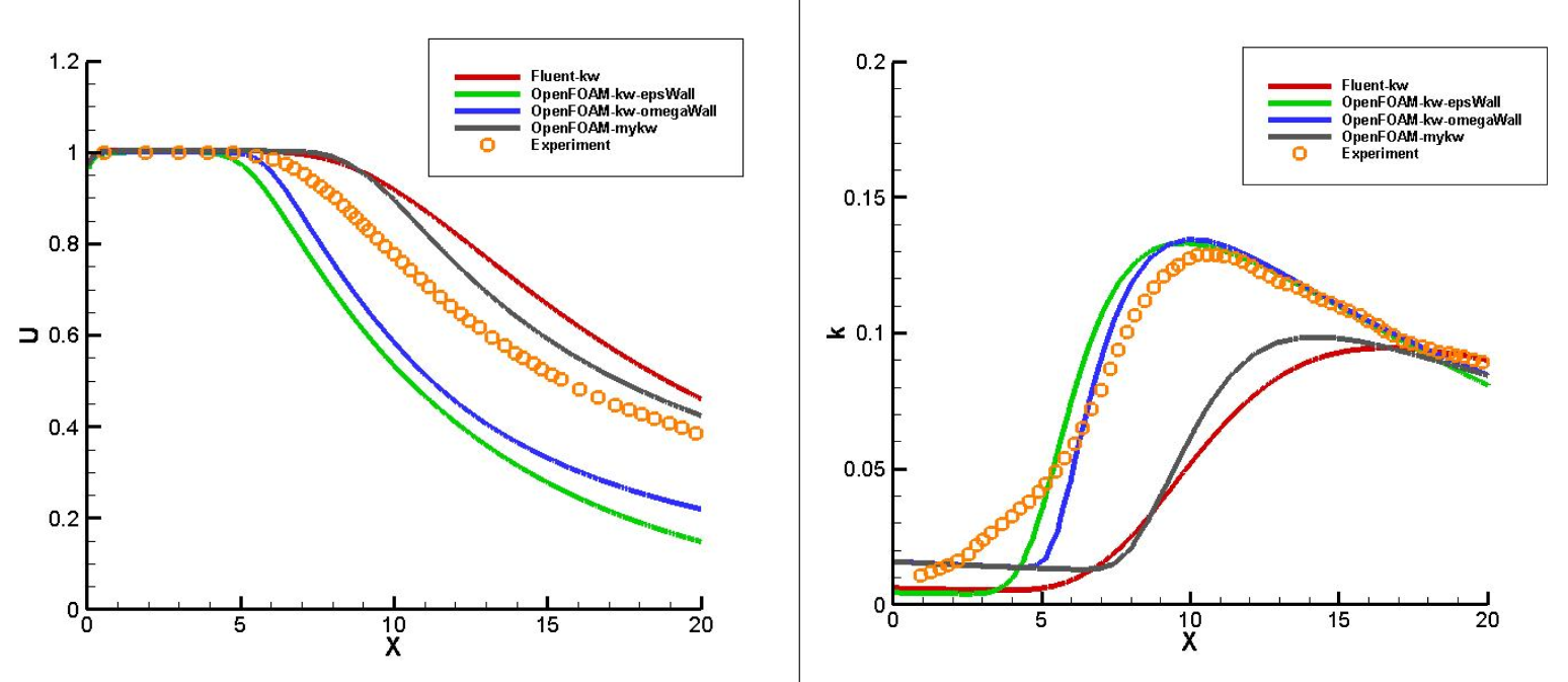

    由于我也找不到什么别的不同了,所以我就在OpenFOAM的kOmega模型里加上了这两项的计算,又重新跑了一遍case。这回跑出来的结果倒是和Fluent里的计算结果比较接近了,几次对比的结果如下:
    不过我也不敢确定我这样就是对的,或许这两项系数的修改对于我的算例影响很大,对于其他类型的流动影响就不是很大。所以也想看看大家有没有用OpenFOAM里的kOmega模型算过其他的算例,或许对于有些算例使用OpenFOAM默认的kOmega模型就可以算的很好,不需要考虑那两项系数的变化,对于有些算例需要考虑系数的变化,希望能确定一下OpenFOAM里标准kOmega模型的适用范围。

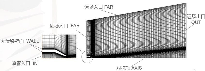

    这个case是这样的,要算一个喷流,四周流体都是静止的(或者有一点很慢很慢的速度)。喷管入口总温和环境温度相同都是300K,喷管总压是环境压力的1.197倍。各个边界的条件设置如下,用的轴对称网格。

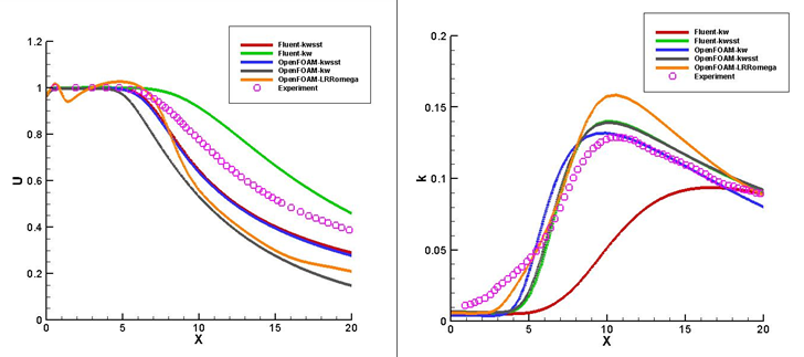

    这是我之前的计算结果,对比喷流轴线上的速度分布和湍动能分布
    用Fluent和OpenFOAM的计算做了个对比,kOmegaSST模型两个软件算的差不多,但kOmega模型就差很多,除了换湍流模型其他的计算条件都是一样的。
