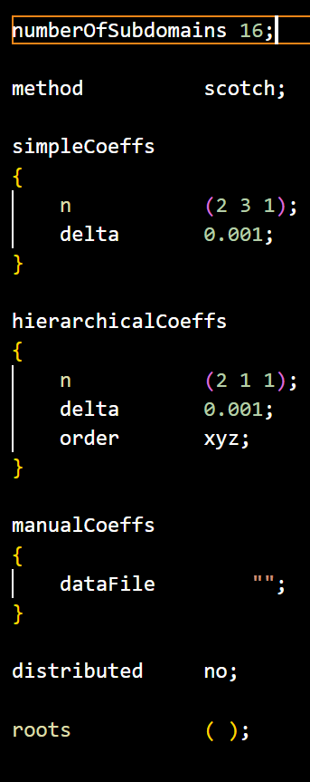

想请教一下,相同算例直接计算可以得到收敛结果,但并行运算时算到大概一半时间时报错。下面是decomposeParDict文件和报错信息。
报错信息.txt

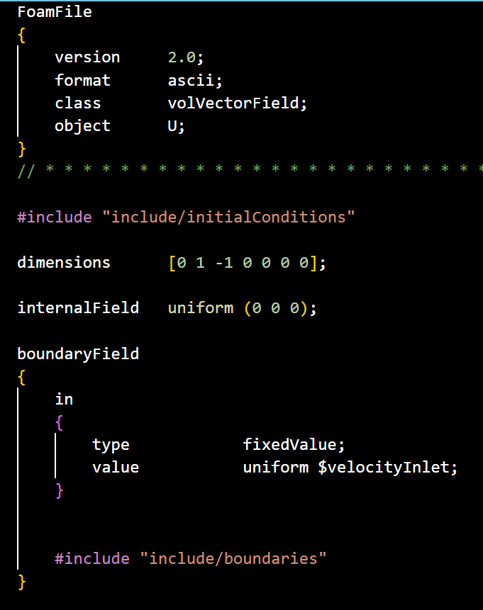

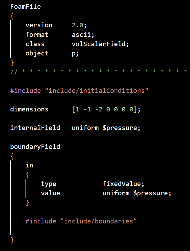

open foam三维算例内场为什么一直是初值?@ShaneHEEE 设置的是从x方向流入 我再检查一下
open foam三维算例内场为什么一直是初值?@李东岳 好的,谢谢老师,我再检查看看

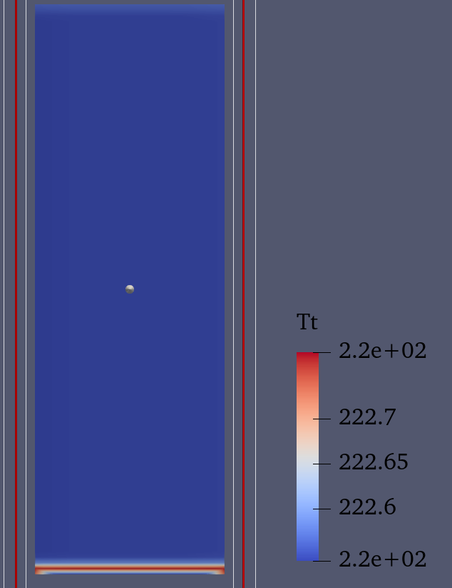

open foam三维算例内场为什么一直是初值?已经计算至0.001s,按照我设置的初始速度应该已经走过一半距离,但现在数值还是只存在与第一层网格。有点搞不懂到底是哪个部分出现了问题
open foam三维算例内场为什么一直是初值?不是标准算例 是自己建的模型 是可压缩流动

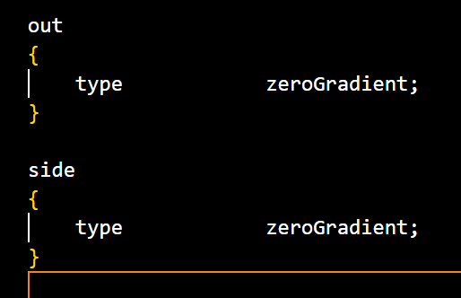

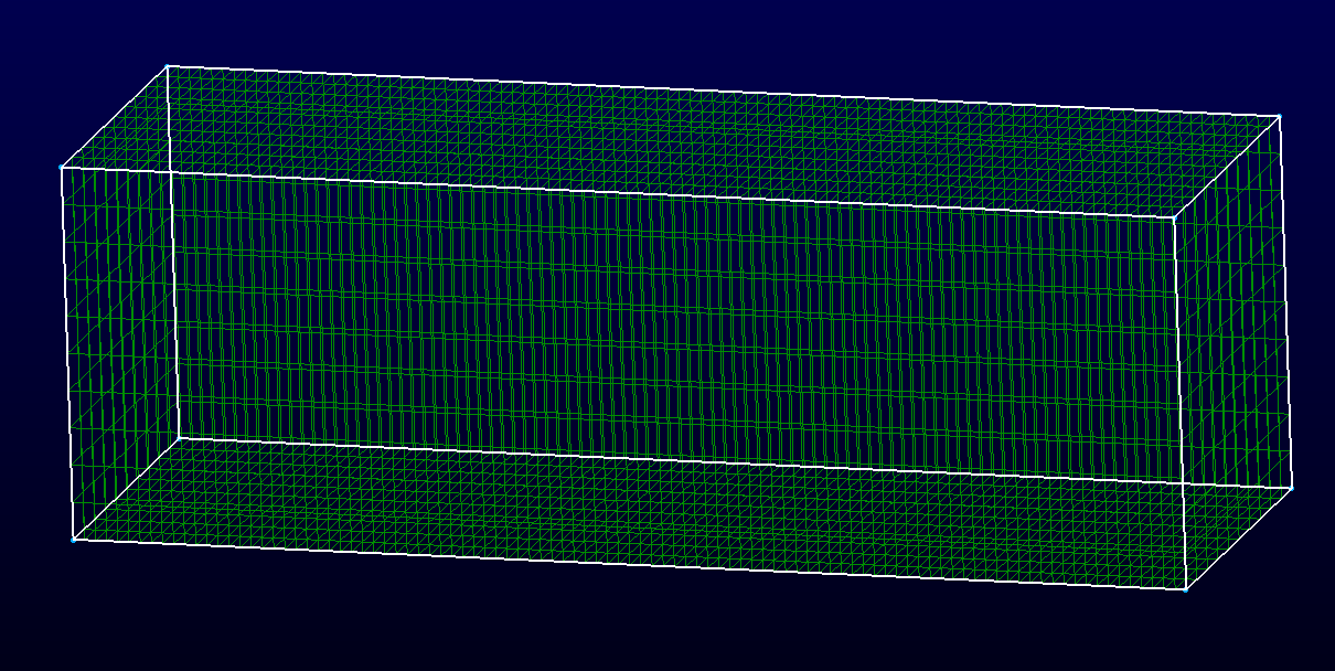

open foam三维算例内场为什么一直是初值?使用hy2Foam求解器计算三维翼型流场过程中出现内场维持初值不变的情况,建立一个简单的长方体算例出现相同情况,仅入口两层网格存在数值,下面是计算至0.001s的情况
采用100x10x10的结构化网格,下面是入口,上面是出口,四周设置为零梯度条件。

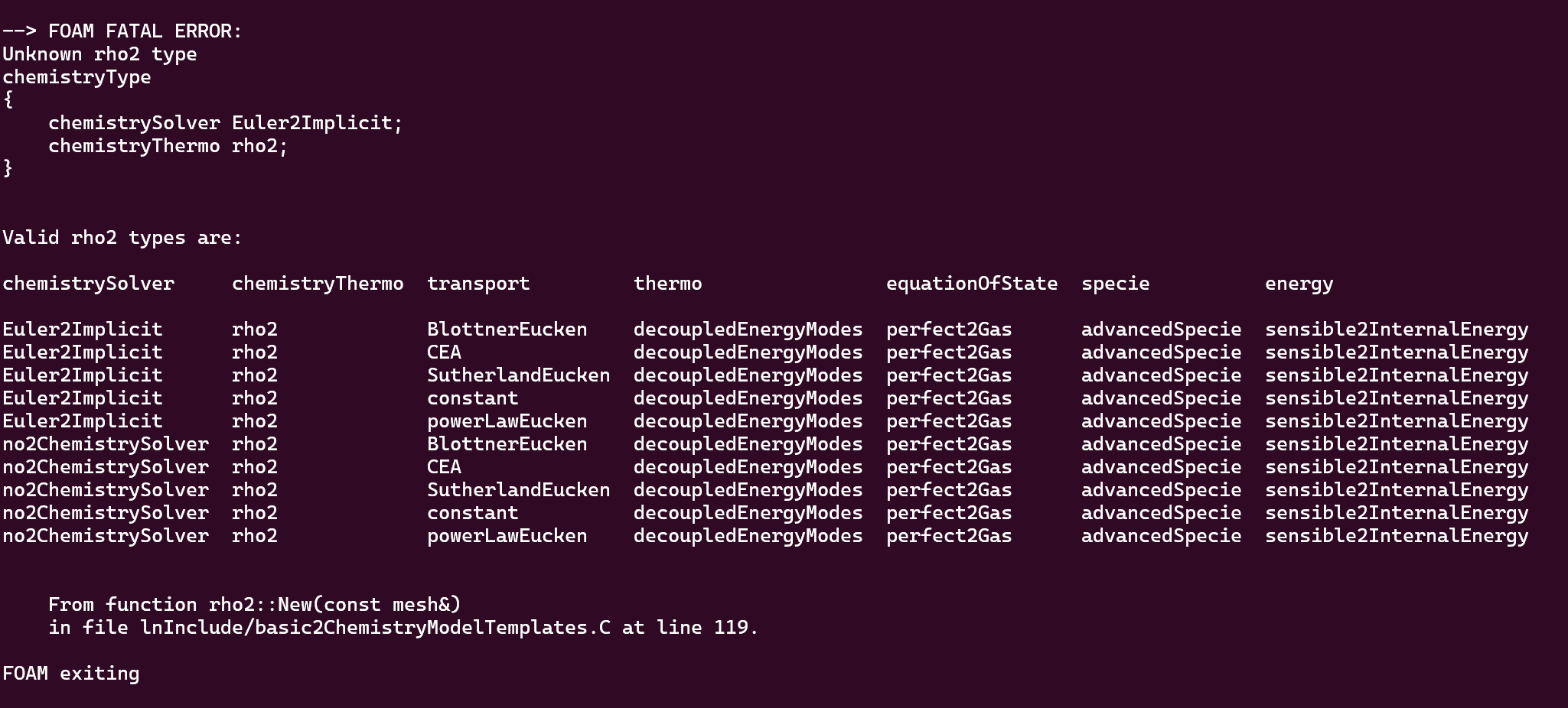

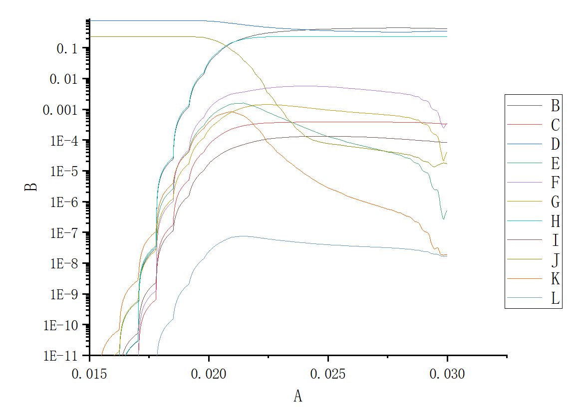

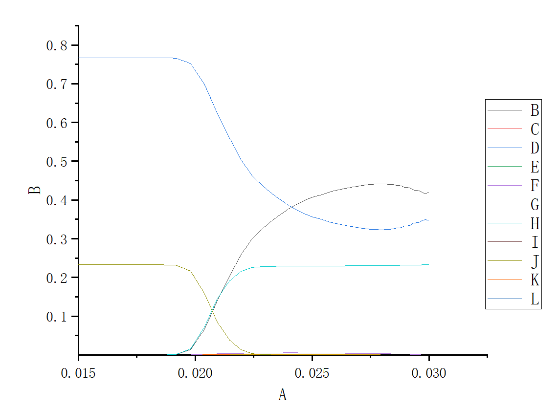

增加物性计算方法,但计算时报错增加了一种读取表格计算物性的方法,编译无报错但实际应用时显示下列报错信息

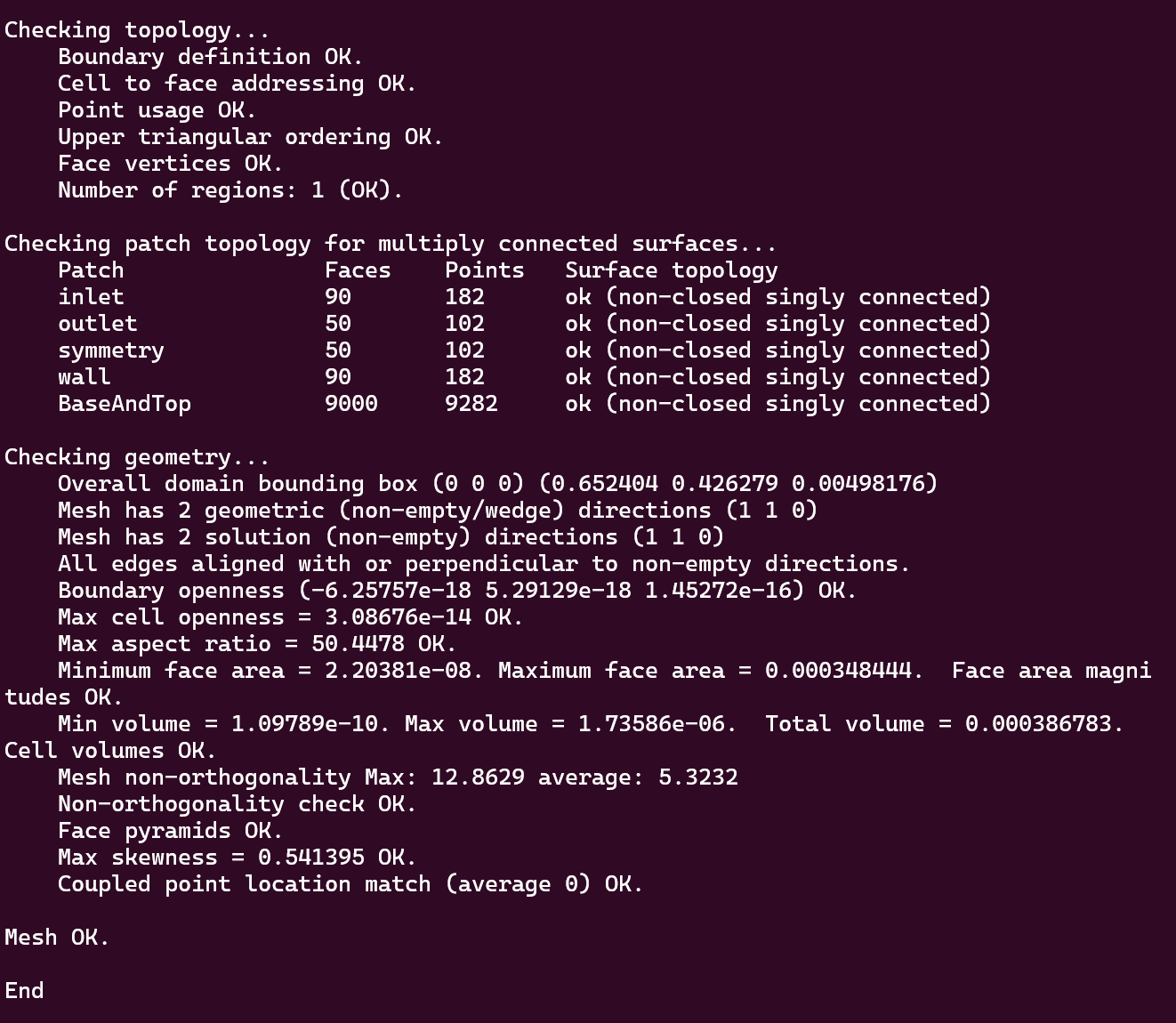

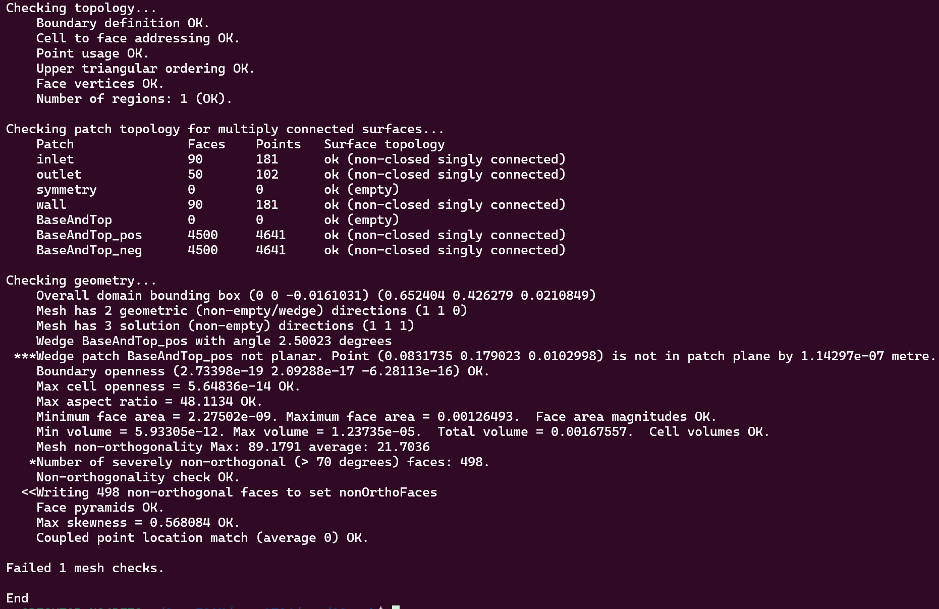

使用hy2Foam求解器,更换bluntedCone算例网格便计算报错hy2Foam求解器的bluntedCone算例使用12万网格进行计算,计算时间较长。尝试使用pointwise绘制简化网格进行计算,分别使用400x150、300x100、150x50网格进行计算,正交性较好,均报错。下面是错误信息:
Foam::rarefied<Foam::powerLawEuckenTransport<Foam::species::multiThermo<Foam::decoupledEnergyModesThermo<Foam::perfect2GasFoam::advancedSpecie >, Foam::sensible2InternalEnergy> > >::correct(Foam::GeometricField<Foam::Vector<double>, Foam::fvPatchField, Foam::volMesh> const&) at ??:?
[1] #4 ? in "/home/sy/OpenFOAM/sy-v1706/platforms/linux64GccDPInt32Opt/bin/hy2Foam"
[1] #5 ? in "/home/sy/OpenFOAM/sy-v1706/platforms/linux64GccDPInt32Opt/bin/hy2Foam"
[1] #6 __libc_start_main in "/lib/x86_64-linux-gnu/libc.so.6"
[1] #7 ? in "/home/sy/OpenFOAM/sy-v1706/platforms/linux64GccDPInt32Opt/bin/hy2Foam"

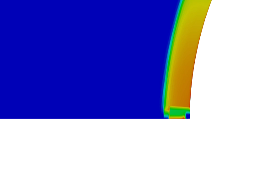

使用正交性较差的60x100的网格结果可以计算,但激波位置一直发生变化。
想问hy2Foam求解器对网格有什么要求?激波位置为什么会一直变化?
