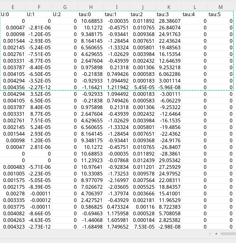

计算二维流动,导出的应力却含有tau_xz这一项,请问这是合理的吗?2024年10月28日 12:56 -

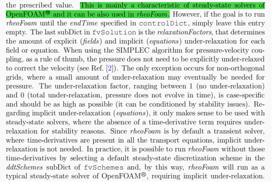

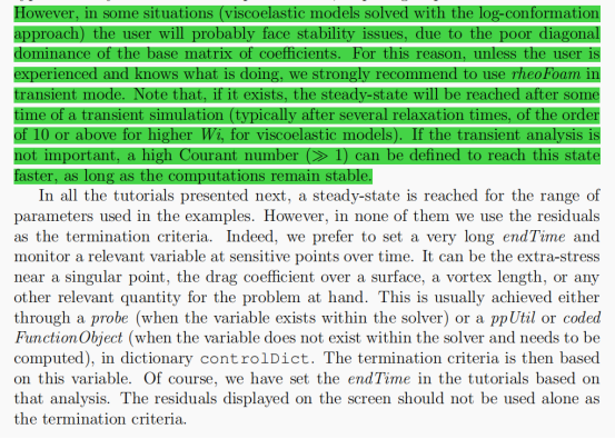

1、在fvschemes文件中,时间使用了Euler,fvsolution中算法是SIMPLE。这里需要说明的是在rheoTool工具包中,SIMPLE是瞬态的。因为在rheoTool中,所有的算例的fvsolution文件中,均有SIMPLE字段。因为在算例文件中,大量的入口条件是和时间相关的,这种流动问题显然不可能是稳态流动。(我在将SIMPLE修改为PISO报错了,提示不存在SIMPLE字段)下面是用户手册的一段关于fvsolution的说明
手册中说,SIMPLE确实是稳态的算法,但是rheoFoam默认是瞬态求解器,只要在ddtSchemes中设置为空便是稳态求解器。另外手册中是推荐使用瞬态算法的,因为这样会使矩阵尽可能的对角占优,数值格式更稳定一点。

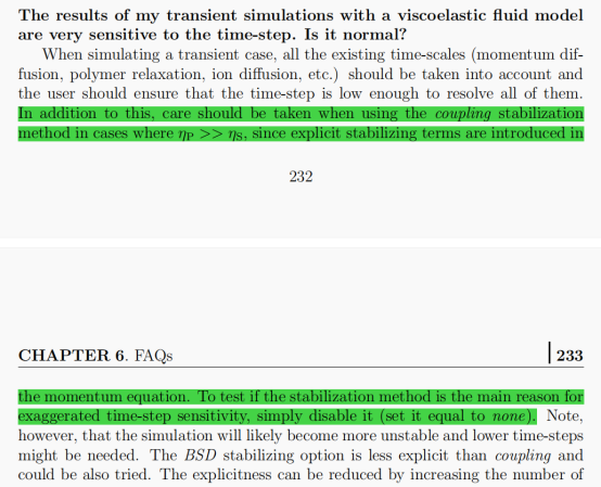

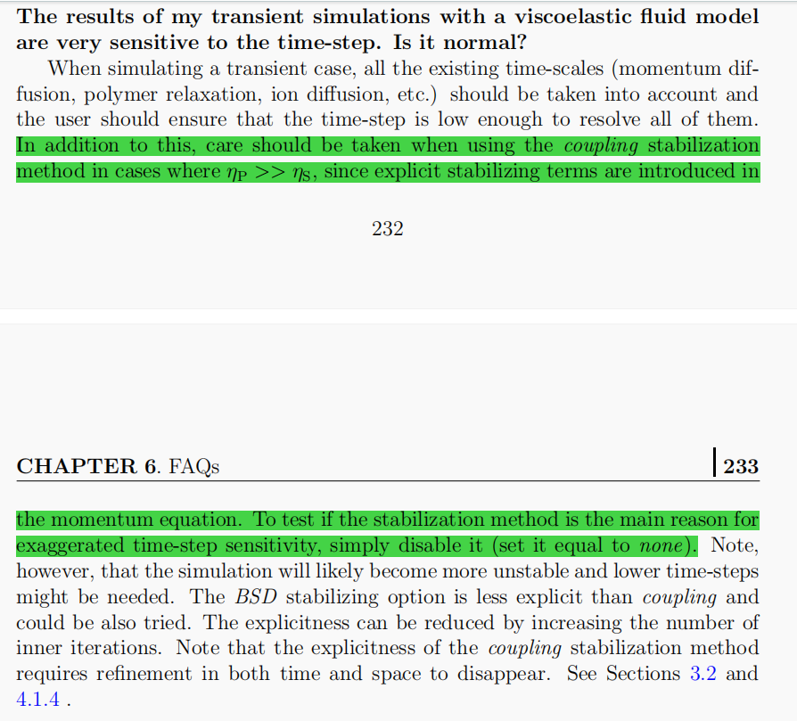

3、在用户指导最后一页看到这样一句话,说是ηp>ηs是,尽可能将耦合设置为 none,按照他说的设置了,仍然不起作用。

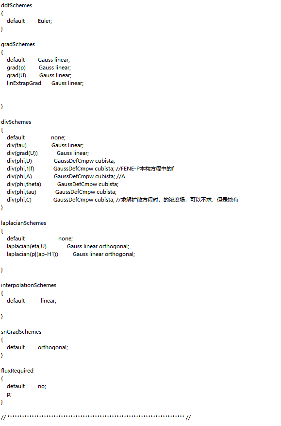

5、所以我又运行了FENE-P的算例文件:模拟了一个宽度为1m的槽道流,入口速度指定为1m/s。运行之后发现可以收敛。于是我将入口速度改为100m/s,1000m/s,运行之后就发现不收敛了。通过查看fvSchemes发现,对流项的导数设置为空,于是我修改对流项的格式为div(phi,U) GaussDefCmpw cubista; ,运行之后便收敛了。(这里忽略对流项发散,添加对流项收敛,有点意思?)

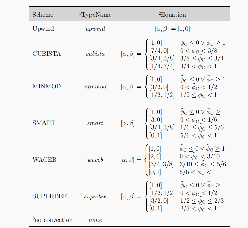

最后,我将槽道的宽度设置为1mm,入口速度设为1000mm/s(也就是将通道尺度缩小1000倍,入口速度缩小1000倍),同样不忽略对流项,运行之后,发现不收敛。下图是对流项几种可供下选择的数值格式。在对流项几种格式都进行了尝试后,还是不收敛。难道是对流项的数值格式有bug?
总结:通过一系列的尝试,终于找到了原因。发现就是FENE-P的数值格式不稳定导致的,大概率是对流项的原因。也就是说FENE-P在毫米尺度上对流项会导致数值不稳定,从而发散。但是我看到一篇关于FENE-P模型的文章(10.1103/PhysRevFluids.6.033304),论文中使用的也是mm量级的几何模型,却可以达到收敛。请求大佬帮忙解决,或者感兴趣的同行一块交流:tiankai0721@163.com.

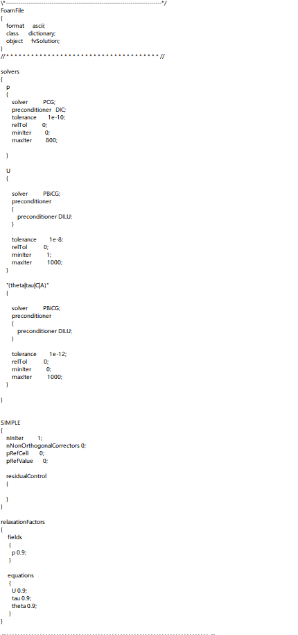

关于Open Foam9的RheoTool流变工具包模拟毫米量级的几何模型不收敛问题2024年6月11日 13:40@李东岳 在 关于Open Foam9的RheoTool流变工具包模拟毫米量级的几何模型不收敛问题 中说:
你看一下你的求解器源代码是瞬态算法还是稳态算法。从你的fvSolution以及fvScheme来看,两者混到一起了。

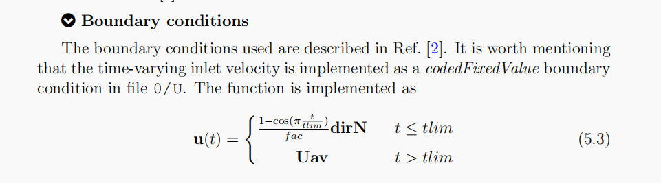

我查阅了一下,在rheoTool算例文件
中入口速度是和时间有关的
这应该是一个瞬态的算例,但是在fvSolution中,也有SImpleSIMPLE { nInIter 1; nNonOrthogonalCorrectors 0; pRefCell 0; pRefValue 0; residualControl { } } relaxationFactors { fields { p 1; } equations { U 1; tau 1; theta 1; } }

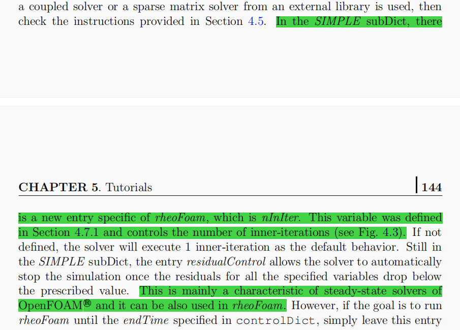

此外我将Simple改为PISO,运行的时候会报错,提示fvsolution文件中无SIMPLE。我查了一下用户文档,发现关于fvSolution有这样一段描述
这又表明当SIMPLE存在时,确实是稳态的情况,尽管rheoFoam是瞬态求解器。现在我搞不清楚到底该怎么设置。从所有的算例文件夹下,无论是瞬态还是稳态都是有SIMPLE这个字段的。
另外,在用户指导最后一页看到这样一句话
总之,试了很多方法仍然不收敛,期待大佬帮忙解决 -

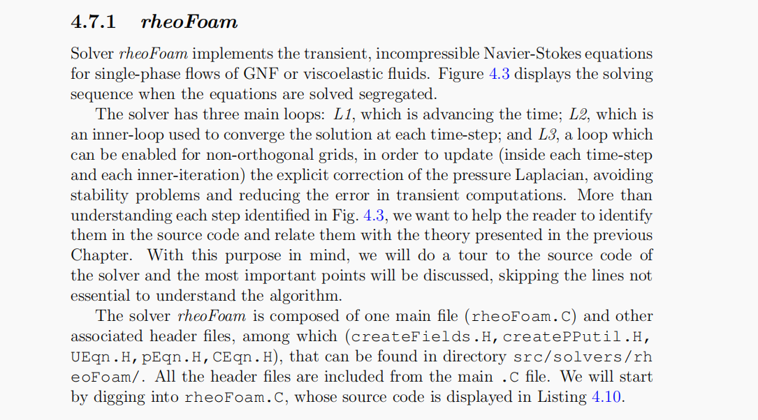

关于Open Foam9的RheoTool流变工具包模拟毫米量级的几何模型不收敛问题2024年6月11日 07:59这是rheoFoam的说明

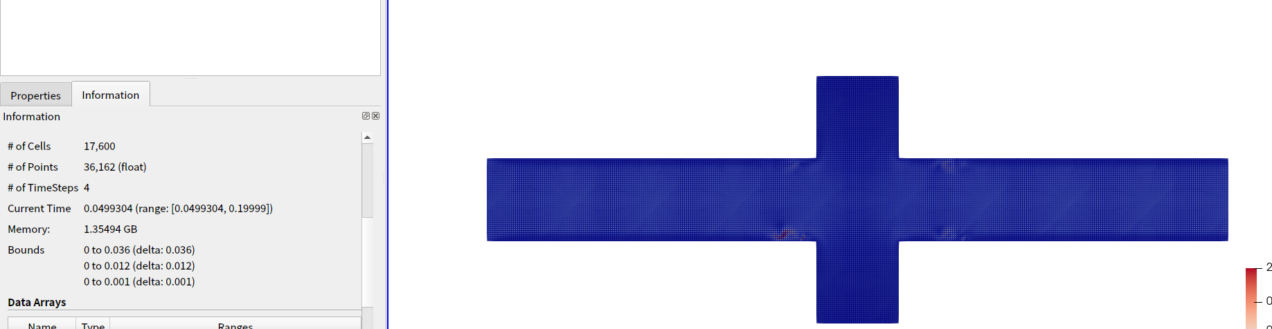

关于Open Foam9的RheoTool流变工具包模拟毫米量级的几何模型不收敛问题2024年6月11日 07:38补充网格信息

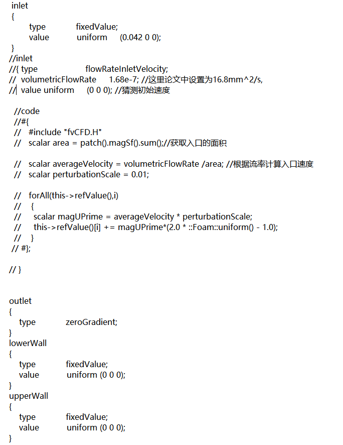

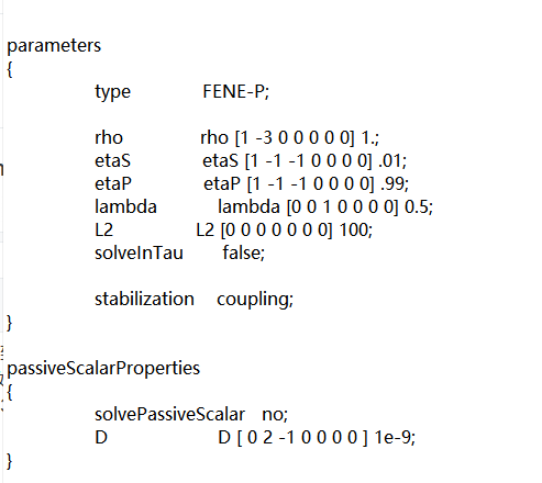

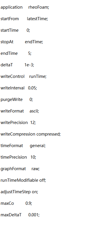

关于Open Foam9的RheoTool流变工具包模拟毫米量级的几何模型不收敛问题2024年6月11日 07:34我在使用RheoTool流变工具包,模拟一个二维方腔流动时,发现入口速度或流量稍微大一点,会导致不收敛。几何长度为36mm,宽度为4mm,矩形空腔边长为4mm。生成的网格均为正方形网格。0文件夹的U设置如下
模型的物性参数设置如下
fvSchemes设置如下
fvSolution设置如下
ControDict文件设置如下
入口速度给定0.04m/s,或者流量1.68e-7m^3/s,是合理的,实验中这样的速度是可以实现的,论文中,也是可以查到的,但是我设置的参数,就是不收敛,不知道为什么?有没有大佬指教指教,谢谢:
