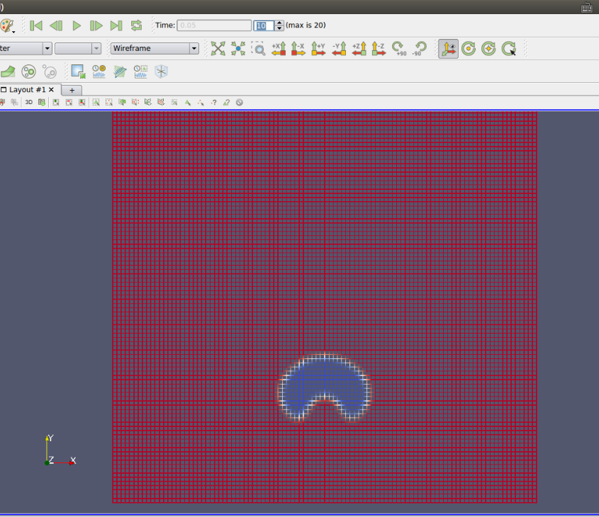

OF自适应网格求助@linhan-ge 改过来也没有发生变化,据说难以保证气泡的形状精准。

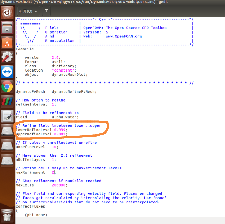

OF自适应网格求助我在模拟气泡在水中静止上升,想通过自适应网格对界面处进行网格加密,但是气泡在上升的过程中,界面处的网格没有发生变化,找不出原因:

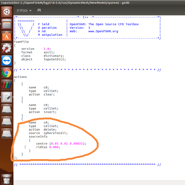

问题1:求解器是基于interDyMFoam求解器,并加入自己的浓度方程进行编译,求解器应该没有问题。在算例中的constant文件夹中加入了dynamicMeshDict,对其中的lowerRefineLevel和upperRefineLevel进行了修改,如下图所示。此外,system文件夹中的topoSetDict也做了修改如图所示。计算过程中未出现报错,但是网格没有变化,请教大师指导一下,究其原因。

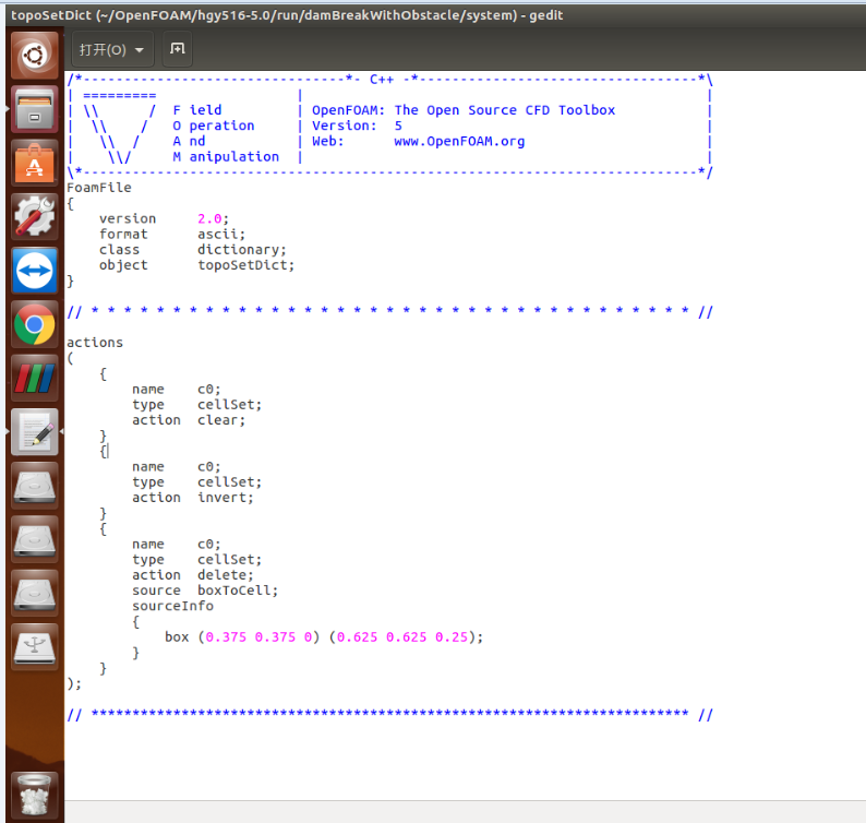

问题2:请解答一下OF自带算例damBreakWithObstacle中system文件夹内的topSetDict含义。

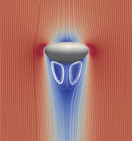

静止水中气泡上升流线图输出气泡在静止水中上升,想得到流线图,流线能得到,但是气泡看不见了,请教一下大佬怎么解决?如图![0_1526287519368_~@MT~GRCIH@OTZ68M_HI$4.png
这样才能得到图3这种流线图

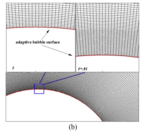

界面处自适应网格生成求助界面变形,界面处网格分辨率不够,引起诸多不便;请问一下,界面处自适应网格是怎么做出来的?有没有这方面的学习资料,有的话,望答疑老师提供一下;万分感谢!
