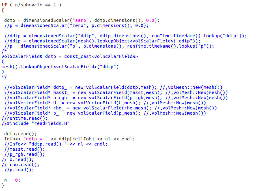

    @coolhhh 嗯嗯,确实奇怪,我这边是控制每迭代特定时间步读入一次:

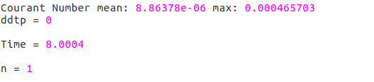

    各种方法都尝试过了。输出log文件:
    比如我自定义的ddtp还是0,我试了p,也是一样的。

    @coolhhh 嗯嗯,刚刚试了,不行。这样子的话,p的值就为0了,再read()一下还是0,读不进来。
    我在想,能不能借鉴从constant/transportProperties中读取nu的方法:
    dimensionedScalar nu
        "nu",
        dimViscosity,
        transportProperties.lookup("nu")
    这样子是可以实时更新的。但是不知道如何在runTime.timeName()中lookup场的值,这个代码怎么写还没搞明白,一直报错。
    这样写是报错的:
    p = dimensionedScalar("p", p.dimensions(), runTime.timeName().lookup("p"));
    log文件:
    interPhaseChangeFoam_justPp.C:120:72: error: ‘class Foam::word’ has no member named ‘lookup’

    @李东岳 李老师,controlDict读取的也是latestTime (比如是t1), 然后他读取了t1时间步的场,比如一个force source term ‘f’。现在我在solver里想定义,每运行ndeltaT的时间步时,从新的(t1+ndeltaT)time文件中读取新的 ‘f’场, ‘f’场的值事先准备好了,放在(t1+ndeltaT,t1+2ndeltaT,t1+3n*deltaT,.......)里面。问题是,读了t1时间步的场后,后面的怎么都读不进去,仍然保持t1时候的值不变,不管是设置了“MUST_READ_IF_MODIFIED”,或者强制‘f.read()’。

    在一个自定义solver里,需要在特定的时间步时,重新读取当前时间步文件夹里的场(可以是速度场或者压力场),我使用了:
    volScalarField p
        IOobject
            "p",
            runTime.timeName(),
            mesh,
            IOobject::MUST_READ_IF_MODIFIED,
            IOobject::NO_WRITE
        mesh
    但实际上MUST_READ_IF_MODIFIED是不起作用的,直接在solver里写“p.read()” 也是不管用的,值并没有发生变化,还是一开始初始时间步从time文件中读取的值。在CFDonline上我看到了解释:
    https://www.cfd-online.com/Forums/openfoam-programming-development/122189-runtime-modification-volscalarfield.html
    和IOobject有关系。但是不知道大家有没有更简单的办法。谢谢

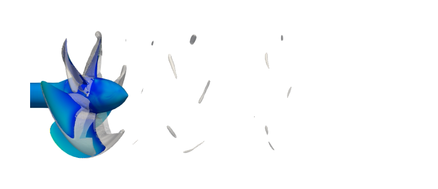

    各位老板好:
    在openfoam里面基于interPhaseChangeDyMFoam计算船用螺旋桨的空化问题。想要得到类似实验结果和其他人计算结果的非常清晰的空化尾流:
    进口速度,旋转速度,根据cavitation number计算得到的vapor pressure是正确的。但是我的结果就是随着计算的进行,空化contour变得不明显,尤其到了计算后期:
    我的网格:
    我用的是SchnerrSauer模型,该部分我设的参数如下:
    我了解到这些空话模型里面很多参数也是经验参数,不知道各位大佬有什么意见?就是想获得很清晰的空化轨迹。感谢!!!项目卡在这里4个多月了

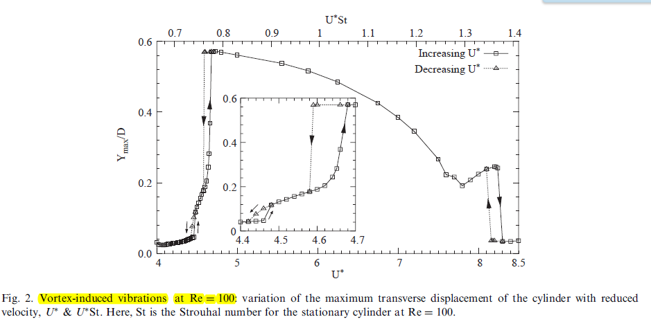

    U#4.92Re100_v0.0001.zip 各位好,我现在想验证一篇论文,Re100, reduced order velocity 4.92,两个振动自由度上刚度相同,无机械阻尼。几篇论文显示最大相对振幅只有0.6。但是经过转换后,放在openfoam里面计算,我的相对振幅总是奔着3到4去了。我试了overset网格,多种不同参数组合(但保证无量纲参数一样),改时间步长,都不行。各位知道是什么原因吗?在这个简单的验证上拖了10天了。。如果帮助,不甚感激。case得压缩包以及论文附在后面。e4b17d55-2db2-40c8-88a0-02d0abe6f2e0-image.png

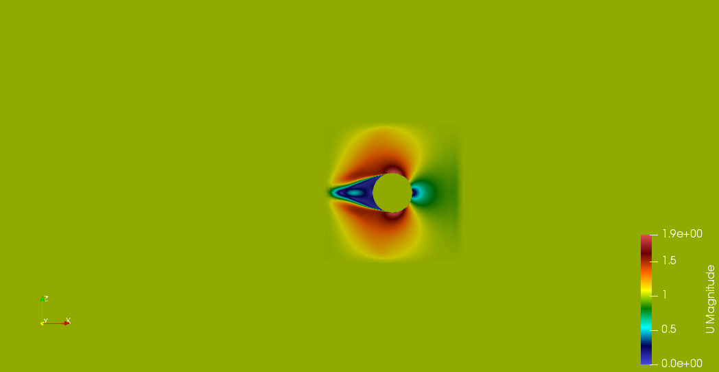

    @wwzhao 好了老师,问题男孩又来了。我想先用Oversimplefoam算一个基本场,用的tutorial里面那个基础。但是算的时候发现,只在oversetpatch的区域里面进行计算,如图。2defe5e1-14f2-455a-bf2f-86a3dc60ca80-image.png 728a4063-6258-4e88-90c1-3b342399881e-image.png
    加进去后发现反而一点都不算了。。如图。。
