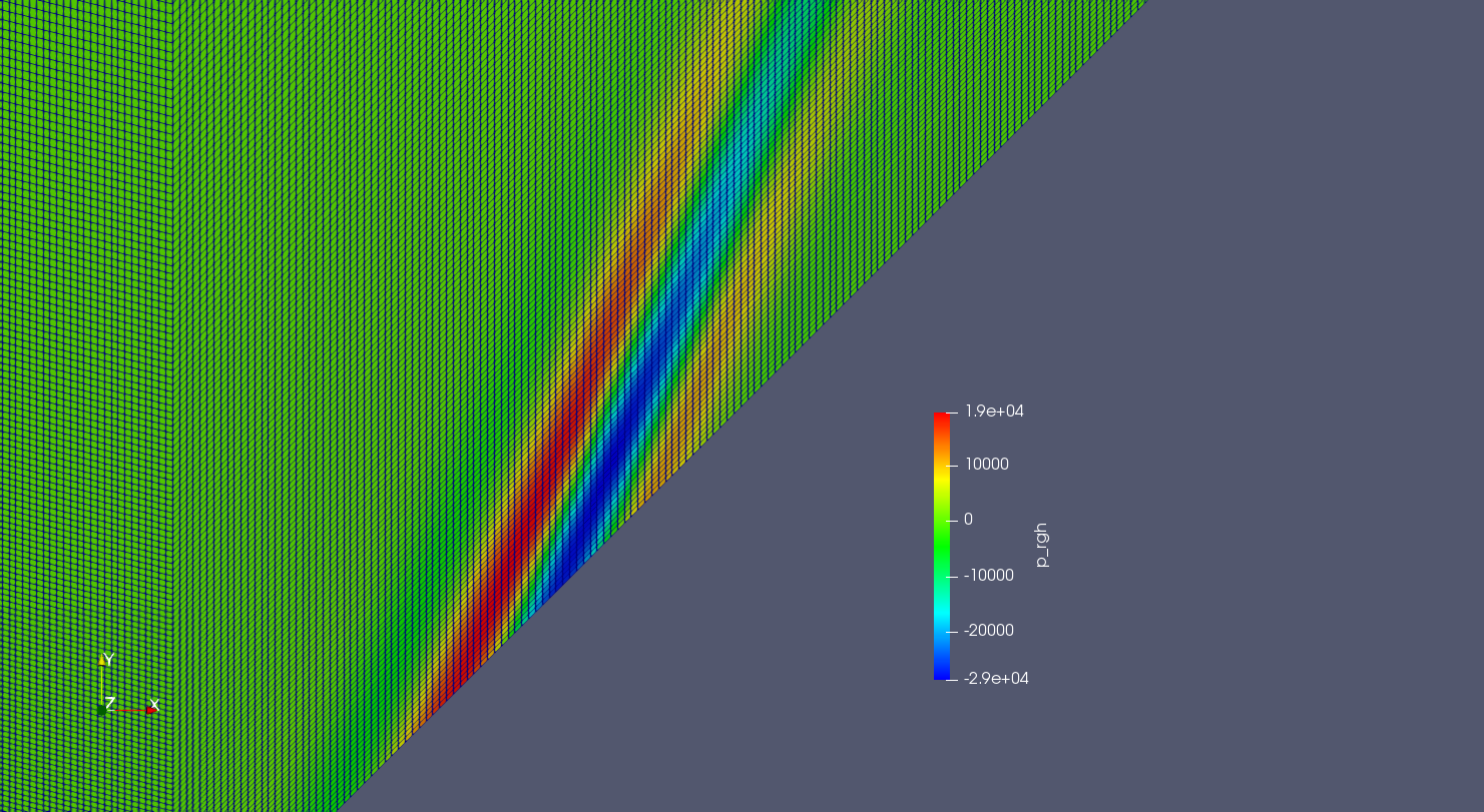

    采用interFoam修改的求解器计算算例,遇到网格太小带来的壁面处压力问题(图中为第一个输出时间步(约0.0001 s)的压力分布,出现了不正常最大和最小压力)。
    算例的壁面(BOTTOM)为锯齿状壁面,图中所示部分为倾斜向上的一小部分,壁面附近的网格精度约为1微米,压力场初始为0,压力和速度壁面处边界条件如下:
    p_rgh
        BOTTOM
            value           uniform 0;
    U
        BOTTOM
            type            fixedValue;
    大家有没有遇到过这样的问题,有什么解决思路吗?
