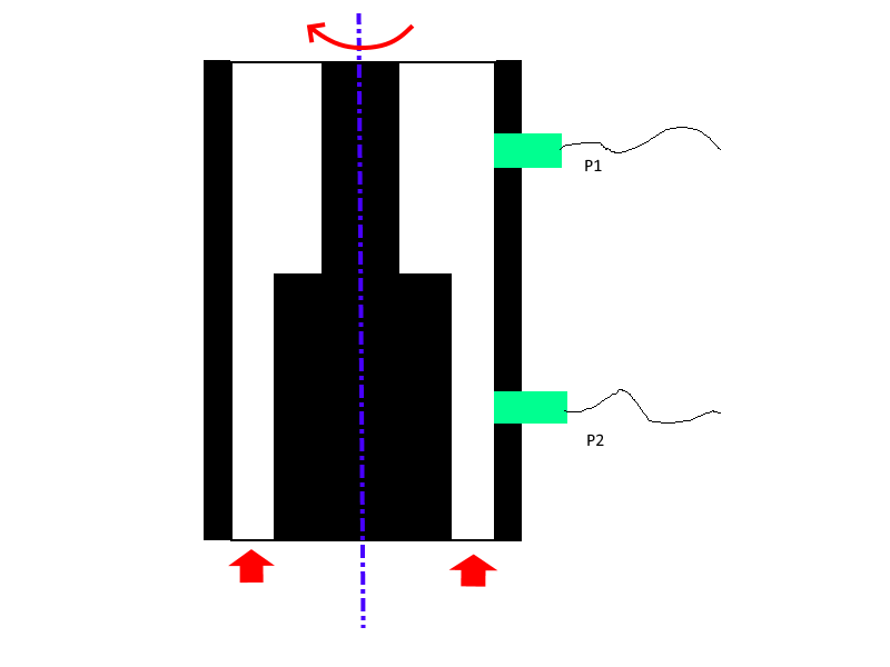

@东岳 感谢老师回答,流体在传感器测头处就停止了,测的应该是当地静压,但是有个小疑问,测头垂直流动方向布置和逆向平行于流动方向布置,测到的压力是不同的,这个不同反应的是什么呢?我可不可以理解成,逆向平行于流动方向布置时,流体正面冲击到测头,动压转化成静压,实际测得的是总压,而垂直于流动方向,几乎没有冲击作用,实际测得的就是静压?如果是这样的话,在流动复杂混乱的地方,可能无法预知流动方向,布置传感器有什么讲究呢?或者测得的物理量有什么参考意义呢?

最近在算一个案例,如下图,简化了一下细节,大体就是求一个旋转轴作用下台阶面造成的局部阻力损失,在台阶面前后分别布置一个压力传感器,应该是压敏电阻做的。那么问题来了,我的压力传感器测的压力值对应的是fluent里的静压值还是总压值呢?
我是这样想的,如果中间主轴不旋转的话,测得应该就是静压值,因为流动方向垂直于测量面,如果主轴旋转,测的就是总压值,因为旋转作用造成流体有径向速度,不知道是不是这样理解?
还是说,转起来以后,测得的压力是静压和一部分动压的和,不完全是总压?
