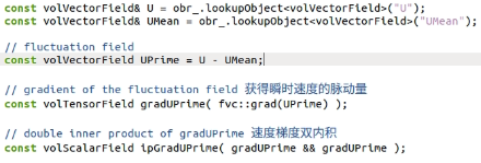

求助:Openfoam中的LES/DNS如何输出湍流耗散率@李东岳 !李老师,就是这样:
求得脉动速度后,直接做双内积,然后把这个标量场存下来,再用fieldAverage做时间平均。 -

求助:Openfoam中的LES/DNS如何输出湍流耗散率@李东岳 李老师您好~
求得时均速度之后,就可以用时均速度和当前时间步的脉动速度求瞬时的脉动速度应变率张量S’,可以直接对S’求双内积(&&)嗷,为什么要用这一步呢? -

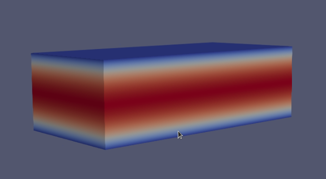

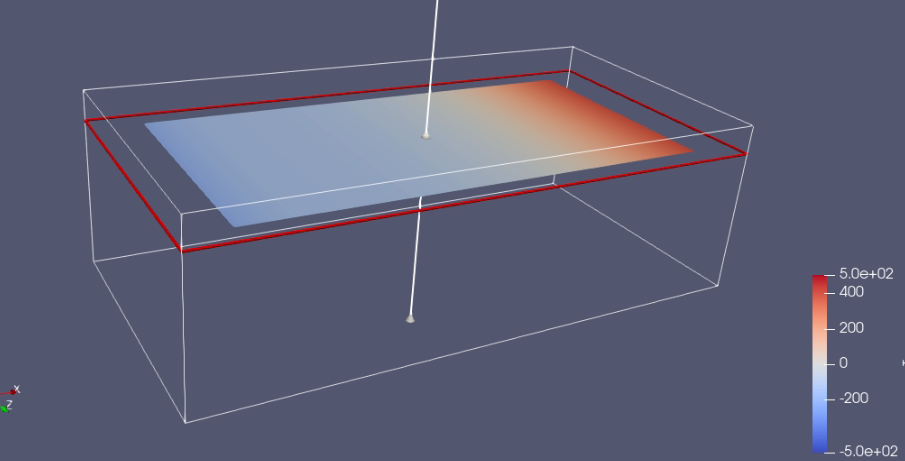

Cyclic周期性边界条件@气固两相流 您好,我在simpleFoam里加了能量方程想测试一下fixedJump边界,是三维槽道算例,边界上会出现如下图的情况,在槽道出入口处有些网格上的结果感觉比较异常。
该算例中采用fvoptions添加动量源项实现动量方程的周期边界,因此速度的边界就是cyclic,在出入口处云图就很平滑:

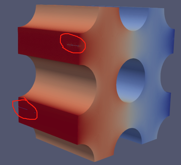

除此以外,我在对一个横掠管束的算例中对压力采用fixedJump边界的时候,也出现了这种现象(压力场):
但是在采用fvoptions添加动量源项时边界处结果就比较正常(虽然对管束这么实现周期边界是不正确的):

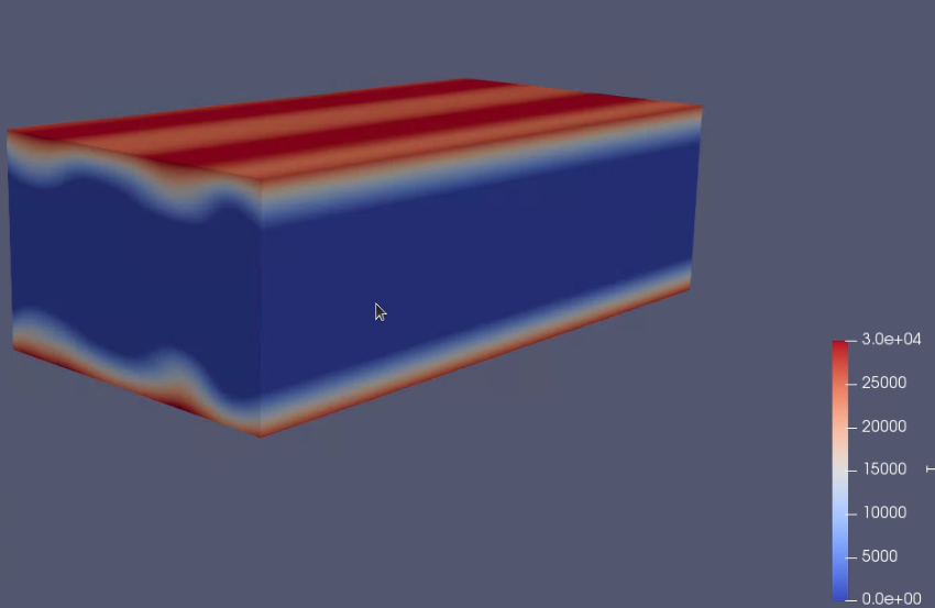

还有就是采用这种边界,温度场好像会因为数值误差的累计(存疑)使得整体计算区域温度越算越高,下图分别是采用simpleFoam刚开始计算和很久之后的温度场分布,明显发现计算很久之后的温度场温度整体偏高,按理说稳态计算应该是不变的才对。(另:这个网格原来是用来算DNS的,所以我觉得算很久之后出现的这种温度场波动应该是算出湍流脉动了):
