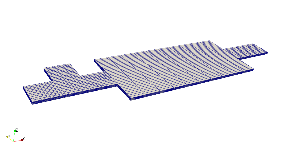

blockmesh生成网格总报错没有相邻面@chapaofan
这里面有矛盾的设置。
每条边上的单元数改为10试试(下图),再慢慢调整。
blockmesh生成网格总报错没有相邻面@chapaofan 在 blockmesh生成网格总报错没有相邻面 中说:
hex (14 11 12 13 29 30 31 32) (10 10 1) simpleGrading (1 1 1) //3
上面的顺序错了。
可能是下面这个:
hex (14 11 12 13 32 29 30 31) (10 10 1) simpleGrading (1 1 1) //3 -
