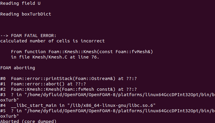

    问一下各位大佬,boxTurb前处理工具不支持非均匀网格吗?
    运行现在的blockMeshDict,生成均匀网格,再使用boxTurb工具能正常生成初场。当改成注释里的simpleGrading,生成非均匀网格后,再使用boxTurb工具会报错,如下图。想问一下是我的操作有问题,还是boxTurb不支持非均匀网格?
