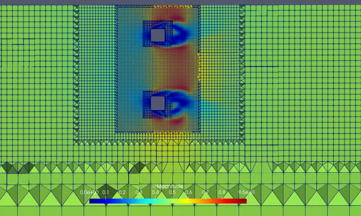

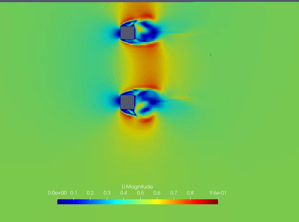

  • 自由来流下的网框表面流速异常
    X xpqiu
    用你1楼提供的算例运行,发现在 subsetMesh这一步之后,得到的 frame 边界的 type 是 empty,并且 0 文件里面 U,p 场的 frame 边界的边界条件也变成了 empty。所以,之后的计算你这个 frame 边界都是以 empty 边界条件在运行,结果肯定就完全错了。
    解决办法:在 subsetMesh 这一步之后把0文件里面那些场的边界条件修改过来,改成正确的设置再重新计算。
    跑了几步,结果如下:
