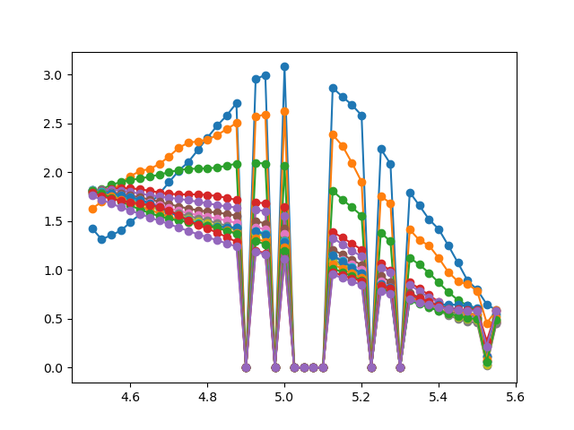

    Y YuPeng
    各位前辈好,在使用wave2foam提取波面的时候,有几个点的位置提取不出来波高,请问可能是什么原因导致的,计算的是在一个狭缝内部的波高峰值

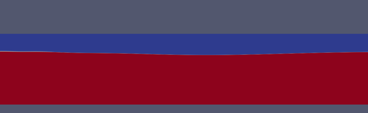

    Y YuPeng
    我尝试了olaFlow 来进行造波,水池深0.5米,波高0.024,周期1.26s,水池长12米,以下是各个位置的波高数据:
