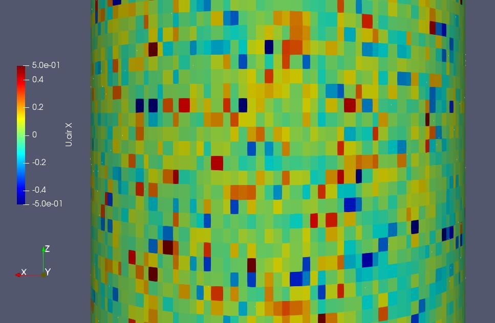

    @李东岳 您好东岳老师,我后续发现,这些流失的气体flow rate其实是从壁面流走的,也就是壁面的速度并不为0,尽管我设置的壁面的边界条件是noSlip。
    如下图所示,我的圆管壁面遍布着非0的速度值,是因为颗粒进入近壁的网格并改变该网格的气体速度导致的(双向耦合模拟,颗粒比近壁的网格尺寸小)。
    所以我还想请问您一下关于这个壁面速度不为0,导致有气体flow rate流失的问题:
    1. 这个是因为DPMFoam的governing equation中添加的体积分数alpha项导致的吗?
    2. 这个问题在openfoam里面有相关的修正吗?
