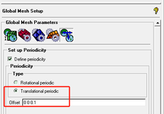

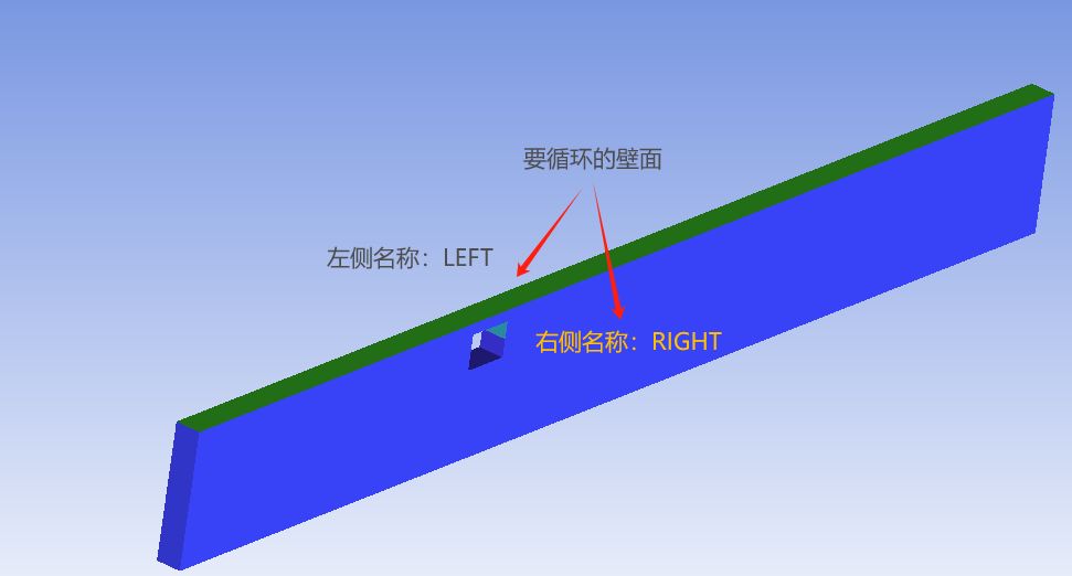

      1. 本研究基于ICEM建模,首先在构建计算域两侧循环壁面时 (称源面;source) 要和后续OpenFOAM中循环壁面的名字不同;OpenFOAM中重命名的循环壁面被称新面(new):

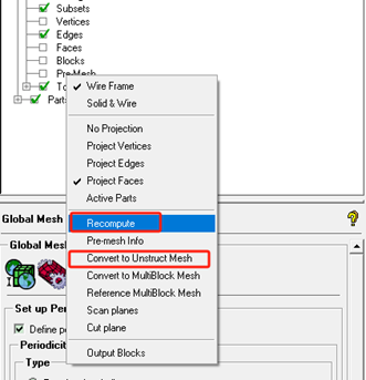

      1. ICEM进行循环设置:先在Global Mesh Setup—》Global Mesh Parameters 里设置periodicity
        进行网格更新和生成:

      1. 检查"boudnary",这时的壁面类型是 wall,需要改进:
    RIGHT
        type      wall;
        inGroups  List<word> 1(wall);
        nFaces    17939;
        startFace 1669453;
    LEFT
        type      wall;
        nFaces    17939;
        startFace 1687392;

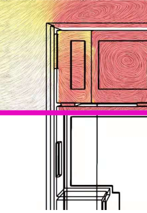

    Z Zhoujq
    像这种模型,一半显示流场的流线,一半不显示,在paraview中如何实现呢?
    非常感谢:140:

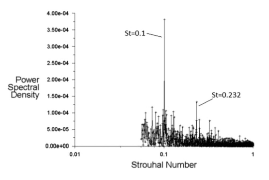

    关于钝体的一个斯特劳哈尔数(Strouhal number)的求解: St=fL/V
    一般论文中的方法是根据升力系数的快速傅里叶变化频率分析来得的,其中的 St=fL/V是根据升力的频率f计算的,其给出效果图如下
    真心地请教下各位,对于这个图中的St数在OpenFOAM中是如何实现的呢?
    非常感谢~
