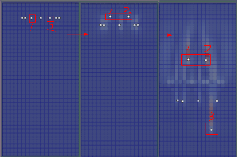

    @李东岳 后面我测试了粒径更小的颗粒,发现同等条件下更小粒径的颗粒不会出现上述情况,应当是MPPICInterFoam要求网格体积和颗粒体积的比值比DPMFoam的更高
  • MPPICInterFoam对粒子的模拟结果异常
    Z zzx1324089740
    @李东岳 没有液相时1、2号颗粒也会在初始状态下产生向上运动的趋势
    Z zzx1324089740
    @李东岳 先是颗粒替换成了碰撞颗粒,发现颗粒运动异常,然后使用未修改的MPPICInterFoam尝试,颗粒运动还是出现类似情况,去除液相后的DPMFoam预测的基本符合预期。
    Z zzx1324089740

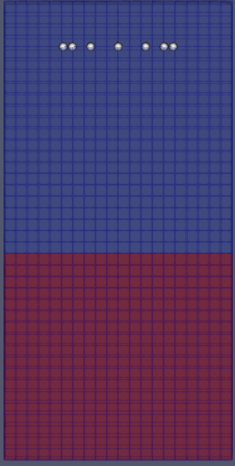

    我想对MPPICInterFoam做一些修改,故想用颗粒沉降实验测试一下MPPICInterFoam的求解结果,但是如图所示,颗粒1和颗粒2在其他颗粒下降时发生了向上的位移,而颗粒3在其他颗粒下降到中间位置时有一个突然的加速,网格上显示的时流体的速度。颗粒的注射方式采用的时manualInjection,颗粒的受力采用的都是默认的设置
    particleForces
            WenYuDrag
                alphac      alphac;
            gravity;
            interface
                C            -10;
                alpha        alpha.water;
    反应器上部分是空气下部分是水如下图所示, transportProperties采用的也是默认设置
    phases          (water air);
    water
        transportModel  Newtonian;
        nu              1e-06;
        rho             1000;
    air
        nu              1.48e-05;
        rho             1;
    sigma           0.07;
    单颗粒沉降时颗粒还算正常,但是颗粒一多就会出现这种情况,想问下各位同行有遇到过类似情况吗?
