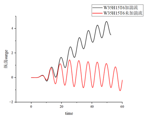

    我做的是浮体在波浪作用的运动响应研究,利用waves2foam在入口模拟风和波浪场,总高度30m,水深20m,一开始采用的是laminar层流模型计算得到纵荡数据,但是后面加湍流模型之后(kEpsilon和kOmegaSST模型都尝试过),浮体的纵荡位移一直增大?请问各位大佬这是什么原因呢?8628542b-0cb4-4f89-912d-d01740dde665-image.png
    关于初始值k、omega、epsilon的设置我查阅了相关的公式进行了计算,https://www.cfd-online.com/Wiki/Turbulence_free-stream_boundary_conditions
    但是尝试了很多不同的k、epsilon、omega初始值,发现计算结果都一样。
