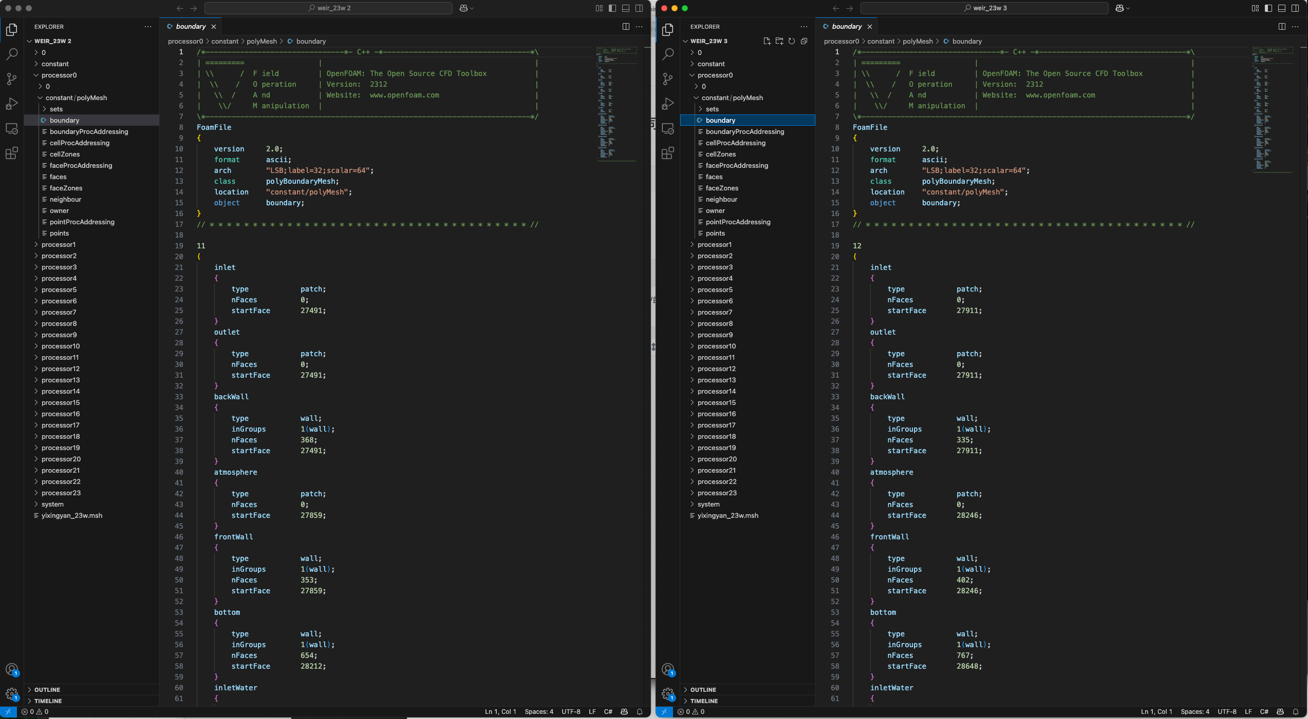

    同时还想请教一个问题,就在刚刚我发现前后两次不改任何设置的情况下,进行decompose操作(scotch方法)得到计算域划分结果竟然是不同的:
    进而导致一个计算正常进行,一个计算一段时间就发散了,这是什么原因?
