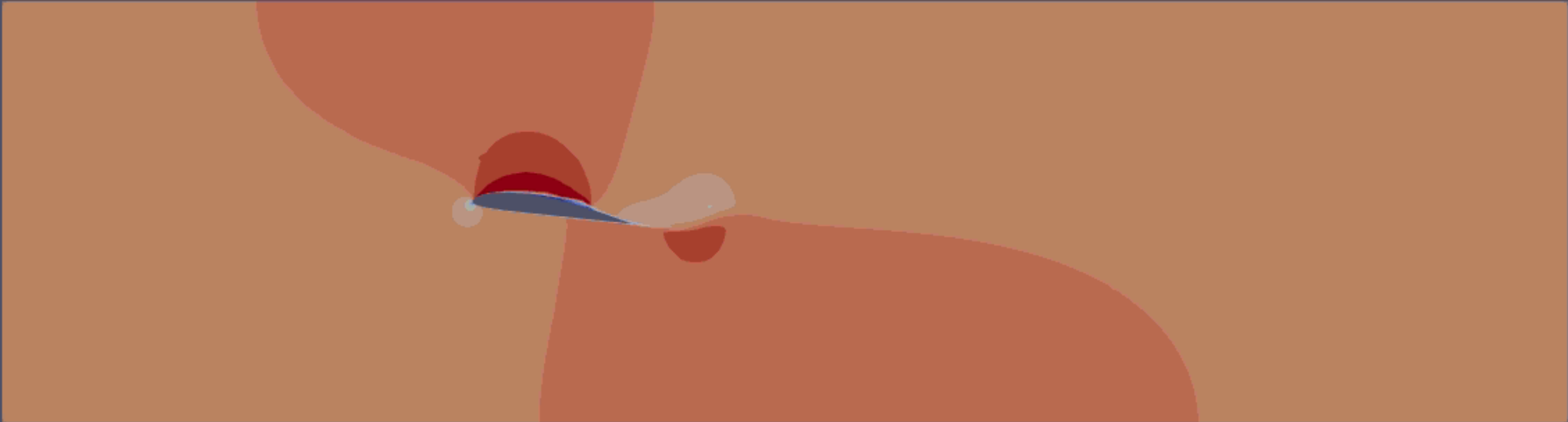

- 速度场
- 压力场
- 粘度场
粘度边界:进出口calculated,机翼表面nutUSpaldingWallFunction,上下边界symmetry简化问题
计算收敛,domainminandmax监测稳定无震荡
求解器:default interPhaseChangeFoam,ofv1912
湍流模型:kEqn LES
粘度场异常原因?
湍流模型:kEqn LES
粘度场异常原因?
