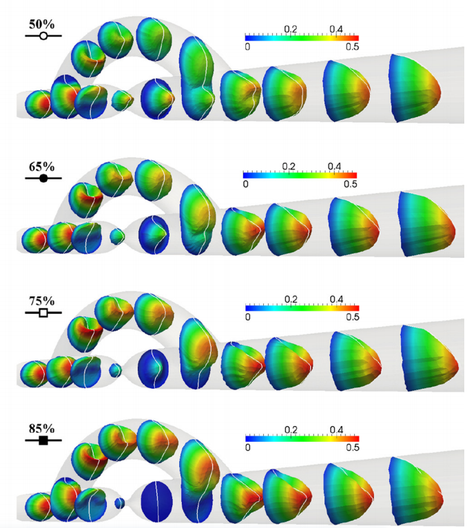

看论文的时候看到了这种速度云图,有大神知道是如何后处理得到的吗,可以通过tecplot实现吗?
G
Guoguo
@Guoguo
这种三维速度云图是如何后处理得到的? -

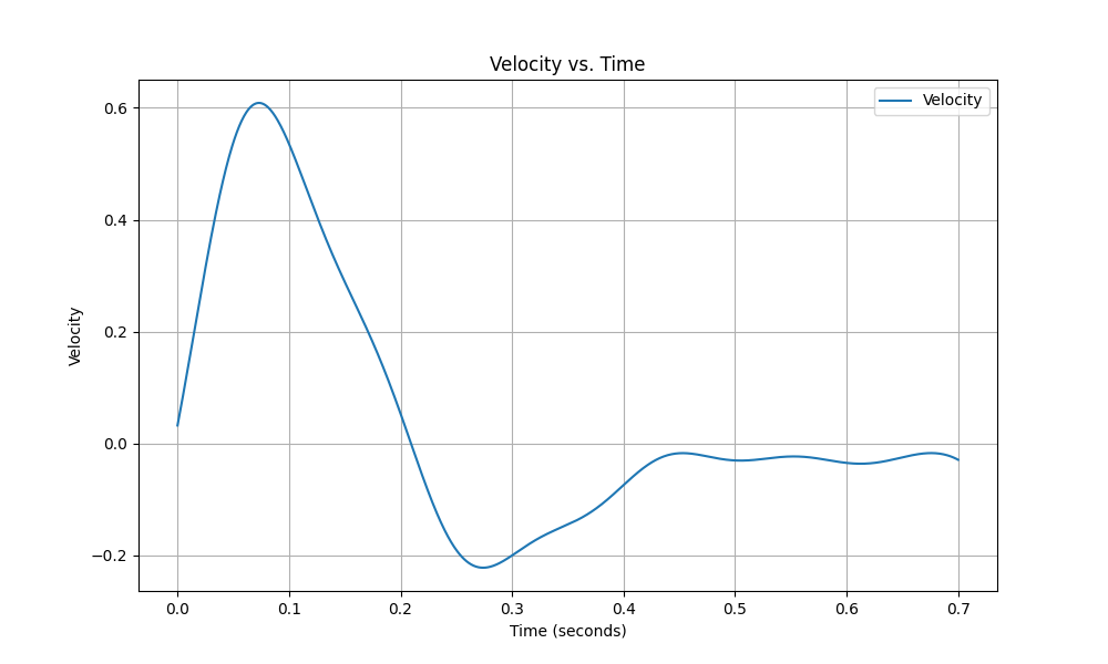

pimplefoam在瞬态模拟过程中库朗数突然增大然后报错停止@李东岳 李老师你好,我将时间步长调小后依然会出现库朗数增大的情况,但是我发现每次都在迭代到0.23s左右出现这种情况,这是否与我入口速度的边界条件有关?
这是我入口速度的波形图 -
pimplefoam在瞬态模拟过程中库朗数突然增大然后报错停止最近在使用openFOAM对下肢血管进行血流动力学模拟,为了更准确所以在入口处使用了随时间变化的边界条件,但计算一段时间后,库朗数会突然增大,然后程序报错停止,有没有大神可以帮忙看看应该如何修改设置。
版本:openfoam 10
求解器:pimpleFoam
U文件,入口速度方向是z轴的负方向boundaryField { WALL { type noSlip; } INLET { type uniformFixedValue; uniformValue { type tableFile; file "v.txt"; } value (0 0 -0.032180); } OUTLET1 { type zeroGradient; } OUTLET2 { type zeroGradient; }
controlDict文件
application pimpleFoam; startFrom startTime; startTime 0; stopAt endTime; endTime 0.7; deltaT 1e-5; writeControl adjustableRunTime; writeInterval 0.01; purgeWrite 0;
fvSolution文件
solvers { p { solver GAMG; tolerance 1e-7; relTol 0.1; preconditioner DIC; smoother symGaussSeidel; nCellsInCoarsestLevel 10; mergeLevels 1; } pFinal { $p; relTol 0.1; } U { solver smoothSolver; smoother symGaussSeidel; tolerance 1e-05; relTol 0.1; } UFinal { $U; relTol 0.1; } }
fvSchemes文件
ddtSchemes { default Euler; } gradSchemes { default Gauss linear; } divSchemes { default none; div(phi,U) Gauss linearUpwind grad(U); div((nuEff*dev2(T(grad(U))))) Gauss linear; } laplacianSchemes { default Gauss linear corrected; } interpolationSchemes { default linear; } snGradSchemes { default corrected; }
pimpleFoam报错@李东岳 李老师你好,我又检查了一下,发现这个应该不是报错的主要原因,完整的报错如下
Courant Number mean: 46953315.2932 max: 138977110367 Time = 0.015s [10] #0 Foam::error::printStack(Foam::Ostream&) at ??:? [10] #1 Foam::sigFpe::sigHandler(int) at ??:? [10] #2 ? in "/lib/x86_64-linux-gnu/libc.so.6" [10] #3 Foam::symGaussSeidelSmoother::smooth(Foam::word const&, Foam::Field<double>&, Foam::lduMatrix const&, Foam::Field<double> const&, Foam::FieldField<Foam::Field, double> const&, Foam::UPtrList<Foam::lduInterfaceField const> const&, unsigned char, int) at ??:? [10] #4 Foam::symGaussSeidelSmoother::smooth(Foam::Field<double>&, Foam::Field<double> const&, unsigned char, int) const at ??:? [10] #5 Foam::smoothSolver::solve(Foam::Field<double>&, Foam::Field<double> const&, unsigned char) const at ??:? [10] #6 ? in "/home/g/OpenFOAM/OpenFOAM-10/platforms/linux64GccDPInt32Opt/bin/pimpleFoam" [10] #7 ? in "/home/g/OpenFOAM/OpenFOAM-10/platforms/linux64GccDPInt32Opt/bin/pimpleFoam" [10] #8 ? in "/home/g/OpenFOAM/OpenFOAM-10/platforms/linux64GccDPInt32Opt/bin/pimpleFoam" [10] #9 ? in "/home/g/OpenFOAM/OpenFOAM-10/platforms/linux64GccDPInt32Opt/bin/pimpleFoam" [10] #10 ? in "/lib/x86_64-linux-gnu/libc.so.6" [10] #11 __libc_start_main in "/lib/x86_64-linux-gnu/libc.so.6" [10] #12 ? in "/home/g/OpenFOAM/OpenFOAM-10/platforms/linux64GccDPInt32Opt/bin/pimpleFoam" [DESKTOP-PM8FS88:01170] *** Process received signal *** [DESKTOP-PM8FS88:01170] Signal: Floating point exception (8) [DESKTOP-PM8FS88:01170] Signal code: (-6) [DESKTOP-PM8FS88:01170] Failing at address: 0x3e800000492 [DESKTOP-PM8FS88:01170] [ 0] /lib/x86_64-linux-gnu/libc.so.6(+0x42520)[0x7f9e44753520] [DESKTOP-PM8FS88:01170] [ 1] /lib/x86_64-linux-gnu/libc.so.6(pthread_kill+0x12c)[0x7f9e447a79fc] [DESKTOP-PM8FS88:01170] [ 2] /lib/x86_64-linux-gnu/libc.so.6(raise+0x16)[0x7f9e44753476] [DESKTOP-PM8FS88:01170] [ 3] /lib/x86_64-linux-gnu/libc.so.6(+0x42520)[0x7f9e44753520] [DESKTOP-PM8FS88:01170] [ 4] /home/g/OpenFOAM/OpenFOAM-10/platforms/linux64GccDPInt32Opt/lib/libOpenFOAM.so(_ZN4Foam22symGaussSeidelSmoother6smoothERKNS_4wordERNS_5FieldIdEERKNS_9lduMatrixERKS5_RKNS_10FieldFieldIS4_dEERKNS_8UPtrListIKNS_17lduInterfaceFieldEEEhi+0x40c)[0x7f9e4519c36c] [DESKTOP-PM8FS88:01170] [ 5] /home/g/OpenFOAM/OpenFOAM-10/platforms/linux64GccDPInt32Opt/lib/libOpenFOAM.so(_ZNK4Foam22symGaussSeidelSmoother6smoothERNS_5FieldIdEERKS2_hi+0x2c)[0x7f9e4519c71c] [DESKTOP-PM8FS88:01170] [ 6] /home/g/OpenFOAM/OpenFOAM-10/platforms/linux64GccDPInt32Opt/lib/libOpenFOAM.so(_ZNK4Foam12smoothSolver5solveERNS_5FieldIdEERKS2_h+0x3b9)[0x7f9e45192759] [DESKTOP-PM8FS88:01170] [ 7] pimpleFoam(+0x7c88d)[0x55846bbec88d] [DESKTOP-PM8FS88:01170] [ 8] pimpleFoam(+0x8a03a)[0x55846bbfa03a] [DESKTOP-PM8FS88:01170] [ 9] pimpleFoam(+0x8a305)[0x55846bbfa305] [DESKTOP-PM8FS88:01170] [10] pimpleFoam(+0x31f00)[0x55846bba1f00] [DESKTOP-PM8FS88:01170] [11] /lib/x86_64-linux-gnu/libc.so.6(+0x29d90)[0x7f9e4473ad90] [DESKTOP-PM8FS88:01170] [12] /lib/x86_64-linux-gnu/libc.so.6(__libc_start_main+0x80)[0x7f9e4473ae40] [DESKTOP-PM8FS88:01170] [13] pimpleFoam(+0x34c85)[0x55846bba4c85] [DESKTOP-PM8FS88:01170] *** End of error message *** -------------------------------------------------------------------------- Primary job terminated normally, but 1 process returned a non-zero exit code. Per user-direction, the job has been aborted. -------------------------------------------------------------------------- -------------------------------------------------------------------------- mpirun noticed that process rank 10 with PID 0 on node DESKTOP-PM8FS88 exited on signal 8 (Floating point exception). -------------------------------------------------------------------------- /*---------------------------------------------------------------------------*\ ========= | \\ / F ield | OpenFOAM: The Open Source CFD Toolbox \\ / O peration | Website: https://openfoam.org \\ / A nd | Version: 10 \\/ M anipulation | \*---------------------------------------------------------------------------*/ Build : 10-03dd22794e29 Exec : reconstructPar Date : Feb 22 2024 Time : 20:42:13 Host : "DESKTOP-PM8FS88" PID : 1244 I/O : uncollated Case : /mnt/e/guo/cfd/openfoam nProcs : 1 sigFpe : Enabling floating point exception trapping (FOAM_SIGFPE). fileModificationChecking : Monitoring run-time modified files using timeStampMaster (fileModificationSkew 10) allowSystemOperations : Allowing user-supplied system call operations
中间好像提到了浮点数的问题,这是由于网格质量的原因导致的报错吗?
