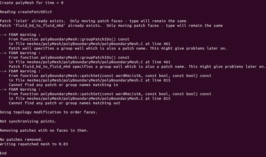

type类型改成patch以后运行createPatch显示如下
算例下生成0.03文件夹0.03/polyMesh/boundery显示type仍为patch并没有变成cyclic

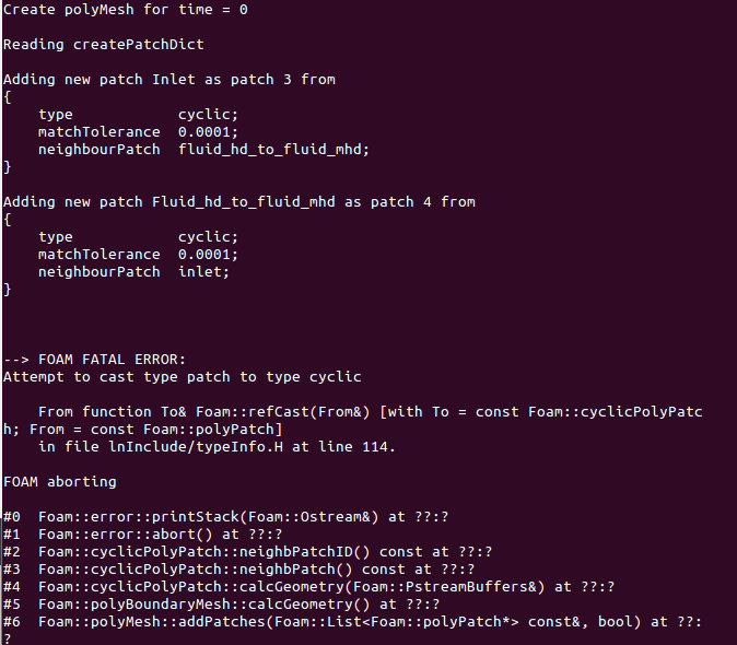

按照您的讲解修改了createPatchDict然后如下操作:①直接把split之后的fluid_hd/polyMesh copy到新算例然后createpatch。
(split之后inlet的type类型是patch,fluid_hd_to_fluid_mhd的type类型是mappedwall)②将上述两个type类型均改为patch,再运行createPatch。
这两种createPatch之后均显示如下错误:

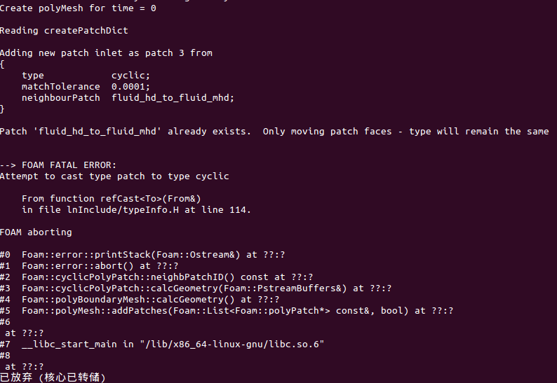

createPatch创建cyclic边界条件的问题麻烦请教下大家尝试使用createPatch来创建cyclic循环边界条件,出现如下错误:
createPatchDict如下:
matchTolerance 1E-4; pointSync true; // Patches to create. patches ( { name Inlet; patchInfo { type cyclic; matchTolerance 0.0001; neighbourPatch fluid_hd_to_fluid_mhd; } constructFrom patches; patches (in); } { name Fluid_hd_to_fluid_mhd; patchInfo { type cyclic; matchTolerance 0.0001; neighbourPatch inlet; } constructFrom patches; patches (out); } ); -

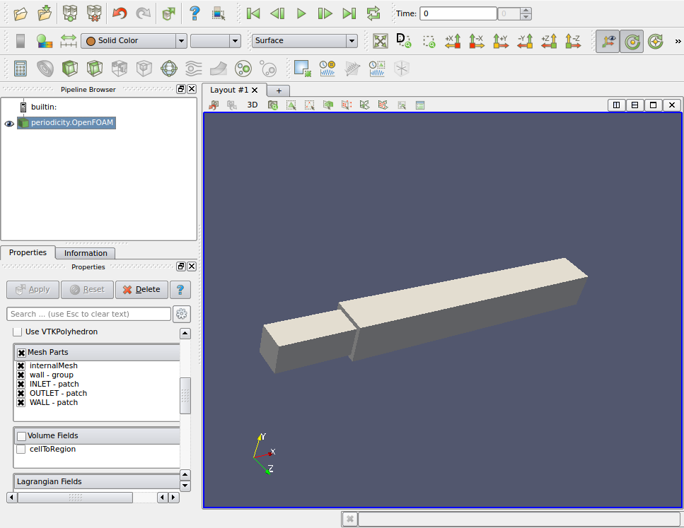

关于cyclic和createpatch的问题简单说一下我的算例,一个磁流体矩形管道。分为两段,前面一段无壁厚,无磁场用cyclic边界条件生成湍流,后面一段有壁厚有磁场,将前面一段生成的湍流map过来进行计算。
用iced 整体画好网格以后用toposet ,splitmeshregions cellzones 分域,分成hd mhd solid三部分。把其中constant下的hd部分的polymesh单独拿出来制作一个用于生成湍流的算例
现在遇到的状况是单独制作的算例原来的边界条件分别是inlet 为patch outlet为mappedwall wall为wall 这里要把出入口改成cyclic 同时设置matchtolerance为0.001。但是这样的设置checkmesh就报错大概提示好像是要调大matchtolerance值 一直要调到10才能满足,但是这个调得太高了给后面留下了很多的问题。
后来听说要用createpatch 我在这个取出来的小算例直接运行createpatch 它显示结果大概含义为 要creat的patch已经存在 所以不改变type类型?所以就是我运行完createpatch以后 我的边界仍然都是patch,并没有变成cyclic
现在就卡在这里 边界是patch check就没有任何问题 ,但是如果只是人为手动改成cyclic 就显示matchtolerance的问题
烦请各位帮我看看整个过程哪里存在问题
