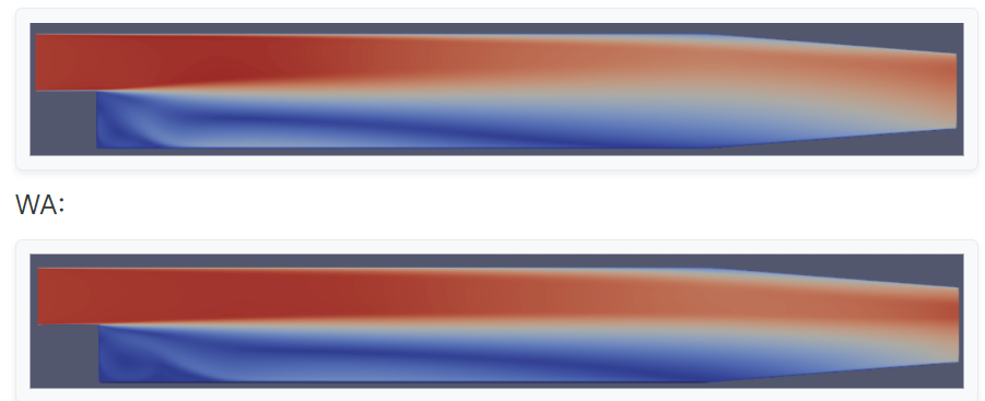

  • pitzDaily算例LES与RANS的结果不一致
    剑 剑金锋
    我再检查一下吧,之前检查没啥问题。您那边有对比过RANS与LES计算的湍流粘度么?差别有这么大么?

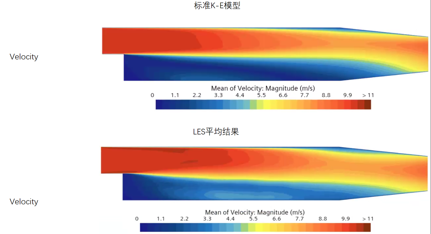

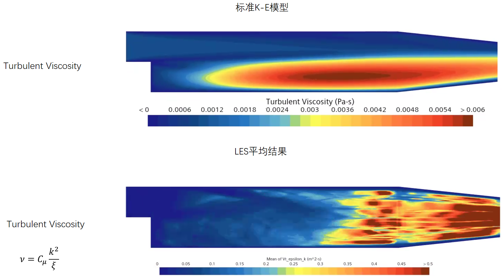

    剑 剑金锋
    流场看着和这个整体上好像差别没那么大,但算完湍流粘度,感觉不太对。

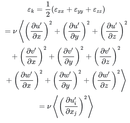

    剑 剑金锋
    先算一段时间获得平均速度,获得u_avg, v_avg, w_avg,然后用u' =u-u_avg,v' = v- v_avg, w' = w -w_avg获得脉动速度。
    剑 剑金锋
    用下面这个公式计算的:

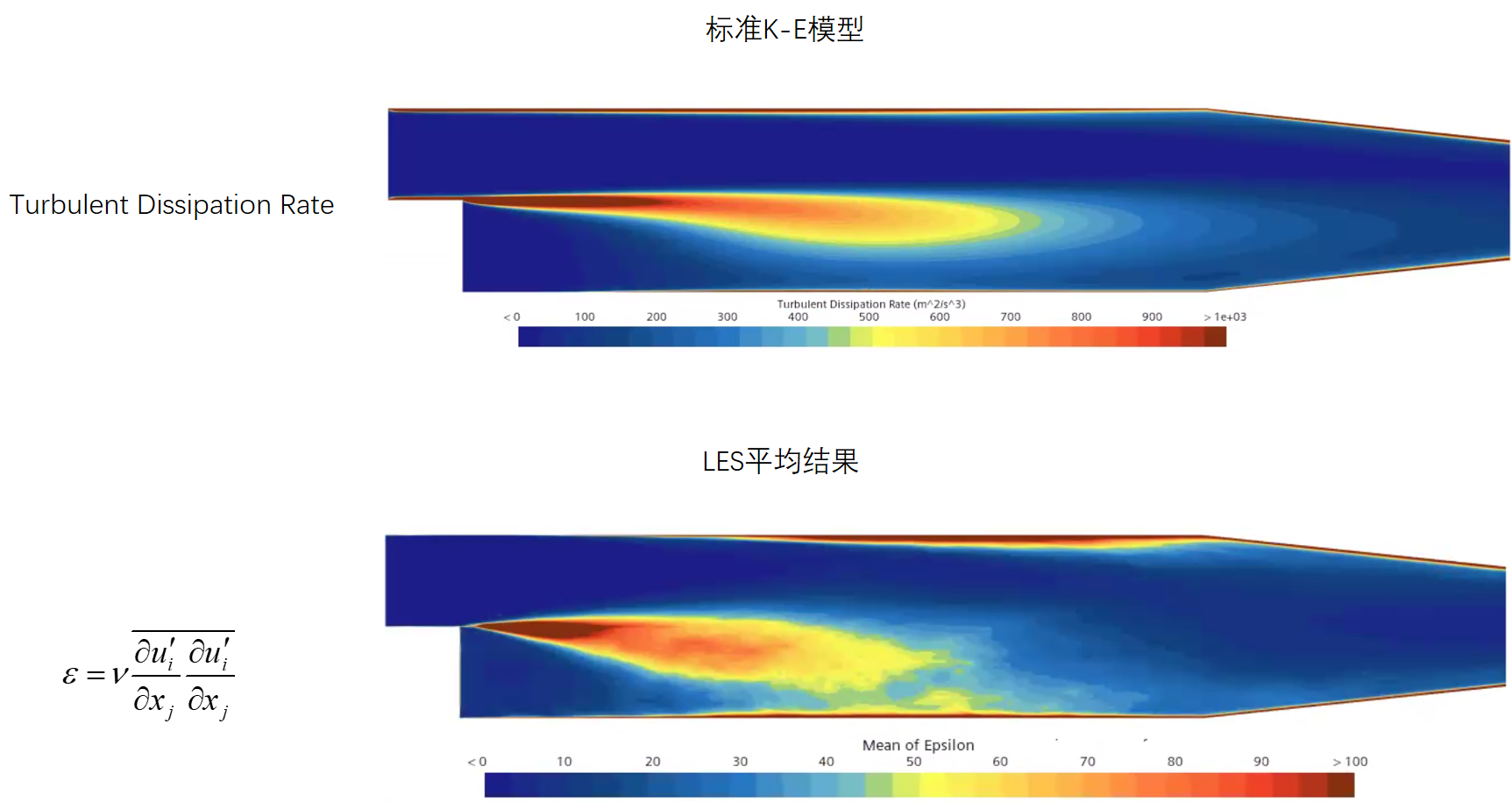

    剑 剑金锋
    李老师,我这边算了一下LES用WALE模型计算的,和标准K-E模型速度场差别没有那么大,但是湍流耗散率相差了接近10倍,LES算的湍流粘度分布很奇怪,不知道是不是这个公式不适合统计湍流粘度。您有尝试过LES数据里计算湍流粘度并与RANS模拟进行对比么?
