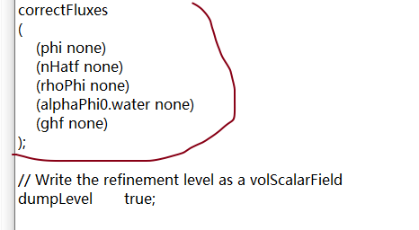

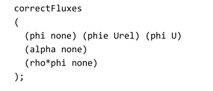

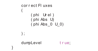

openfoam 自适应网格通量修正设置我这边后面主要涉及到水汽两相流,空化相关的问题,谢谢
openfoam 自适应网格通量修正设置大家好,最近接触of里面的自适应网格,对于dynamicMeshDict字典里面的通量修正(correctFluxes)设置不太了解,看了一些例子,发现设置还是不太一样,想了解下这里面的项都代表什么,如果要开启通量修正应该如何设置,谢谢。
二维自适应网格你好,自适应网格这块dynamicMeshDict字典关于通量修正的的设置,里面的这些项表示的意义不太明白,什么情况下需要修正那些东西呢,应该如何设置,非常感谢,或者有推荐的资料学习也可以

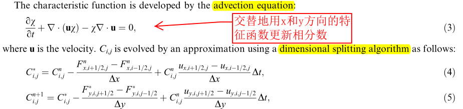

VOF 使用的是THINC/WLIC方法,(https://doi.org/10.1016/j.jcp.2007.06.020)通量更新如下

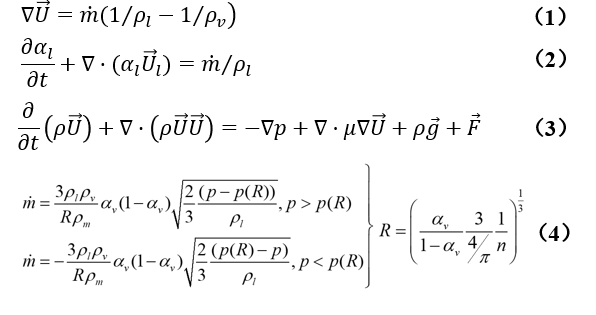

现在想把SchnerrSauer模型加进去,求解的方程是如下四个
我的思路如下:
首先在某一点,利用时间步n上的值,r,p利用方程(4)计算得到m,把带入方程(1)(2),利于前面提到的投影法的思路计算中间速度,用方程1,3,得到压力泊松方程(方程里面带有m),使用隐式迭代方法计算压力,用压力计算得到速度,然后使用前面提到的THINC 方法更新相分数,这样整体思路有问题吗,

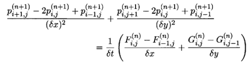

1,因为m里面带有体积分数α,压力P,在求解压力泊松方程的时候如果不考虑空化离散的方程如下
,使用迭代法求解,考虑空化的情况会有m相关的项,m里面涉及的压力p需要如何考虑,就直接用算出来的m放到压力泊松方程里面,然后 迭代求解吗,
2.同样相分数更新的时候涉及m的项里面也有α,这个如何考虑,也是直接用算出来的m做一个源项计算吗,
3,在上面提到的THINC 方法中对相分数的跟新使用的是x,y方向交替更新的,加入空化后涉及到源项m,我在交替更新的时候x,y方向,每一个方向考虑0.5*m可以吗,
问题有点多,如果有对相关问题熟悉或者了解的前辈,希望不吝赐教,非常感谢。
或者有涉及到求解附带空化模型的N-S方程算法的文章可以分享吗,可能是我找文献方式有问题,没找到关于如何求解附带空化模型的N-S方程算法的文章 -
