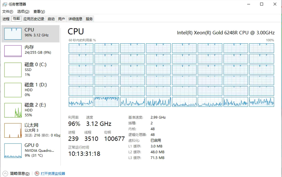

  • fluent多开分配计算资源
    天 天朝挖煤大学锅炉工
    @李东岳 啊不好意思。。一个40一个8
  • fluent多开分配计算资源
    天 天朝挖煤大学锅炉工
    大家好 ,请教一下fluent多开如何分配计算资源。现在服务器有48个核心,同时开了一个8核和20核的case,但是最后发现只有40核跑满了,这个该怎么解决呀cb92c0d9-f8ef-4df6-adad-90da8673815c-image.png
