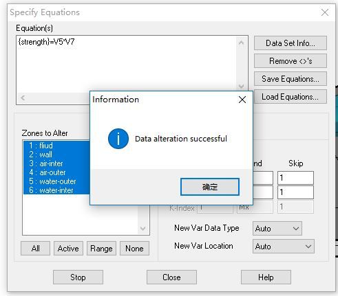

写成{strength}=v5/v7就行
公式的变量名应该是有问题的。定义的变量名用花括号括起来,速度变量要在data set info里查看变量的编号,第几个就用v加上序号表示。
