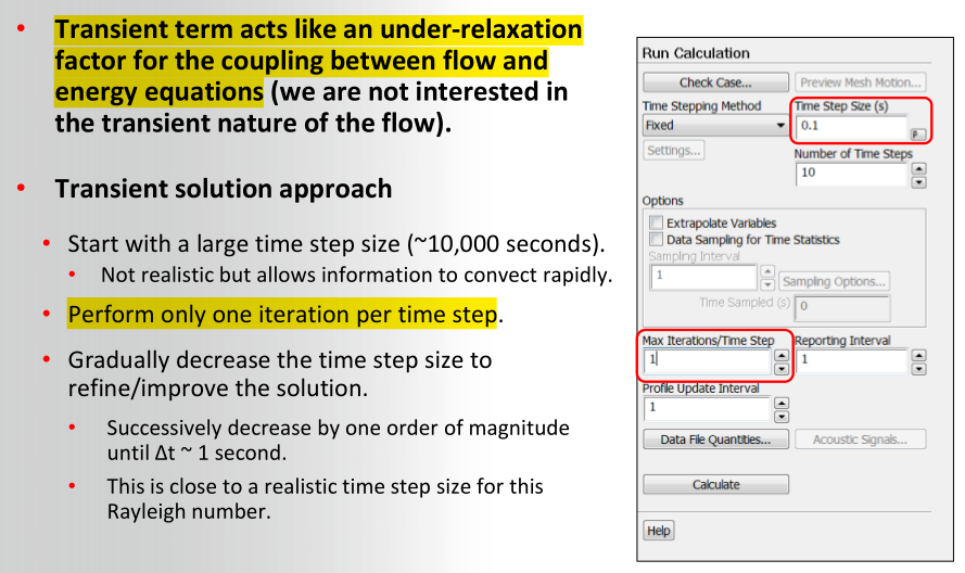

    学 学徒陈

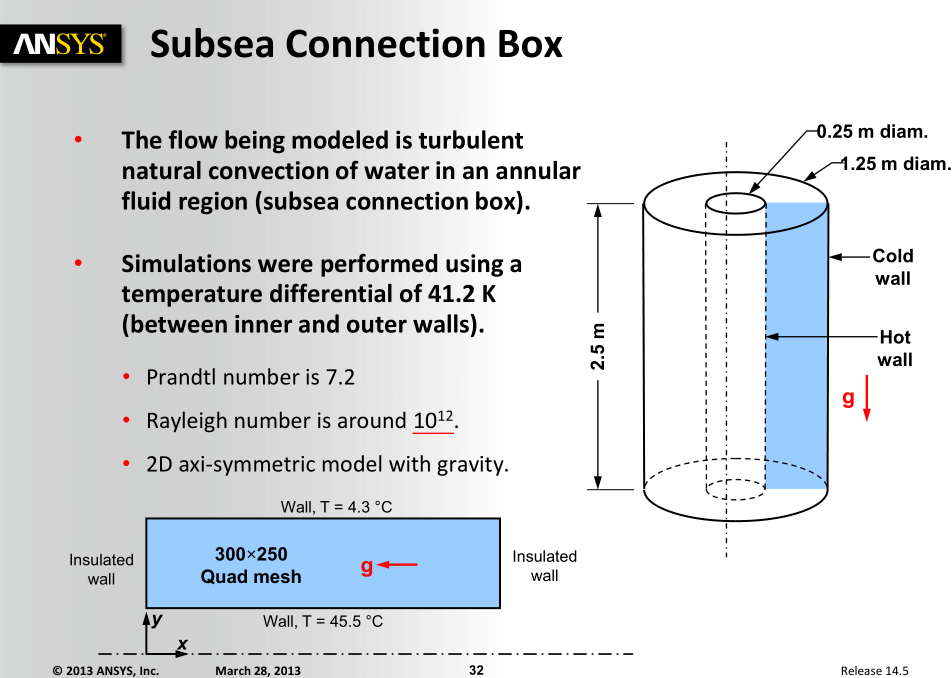

    这是在一个关于自然对流模拟的 FLUENT 教程文档中看到的一种计算设置。
    计算的问题是一个自然对流问题,如下图。
    文档中结果展示出,该问题使用稳态计算不能够收敛,且具有较大残差和非物理速度。(对于高Ra数的自然对流问题,稳态计算表现出不稳定的特点)。因此建议使用瞬态计算。
    但是瞬态计算的设置却将一个时间步内的最大迭代数设为 1。(如下图)
    难道瞬态计算时不需要关注每个时间步都需要迭代收敛吗?
    还是说如果不关注瞬态问题的具体过程,可以将最大迭代数设置为 1 来加快计算?
