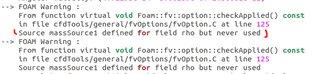

    报错信息如下:
    查看源文件,问题应该是因为不可压缩流体方程的密度项都被消去了

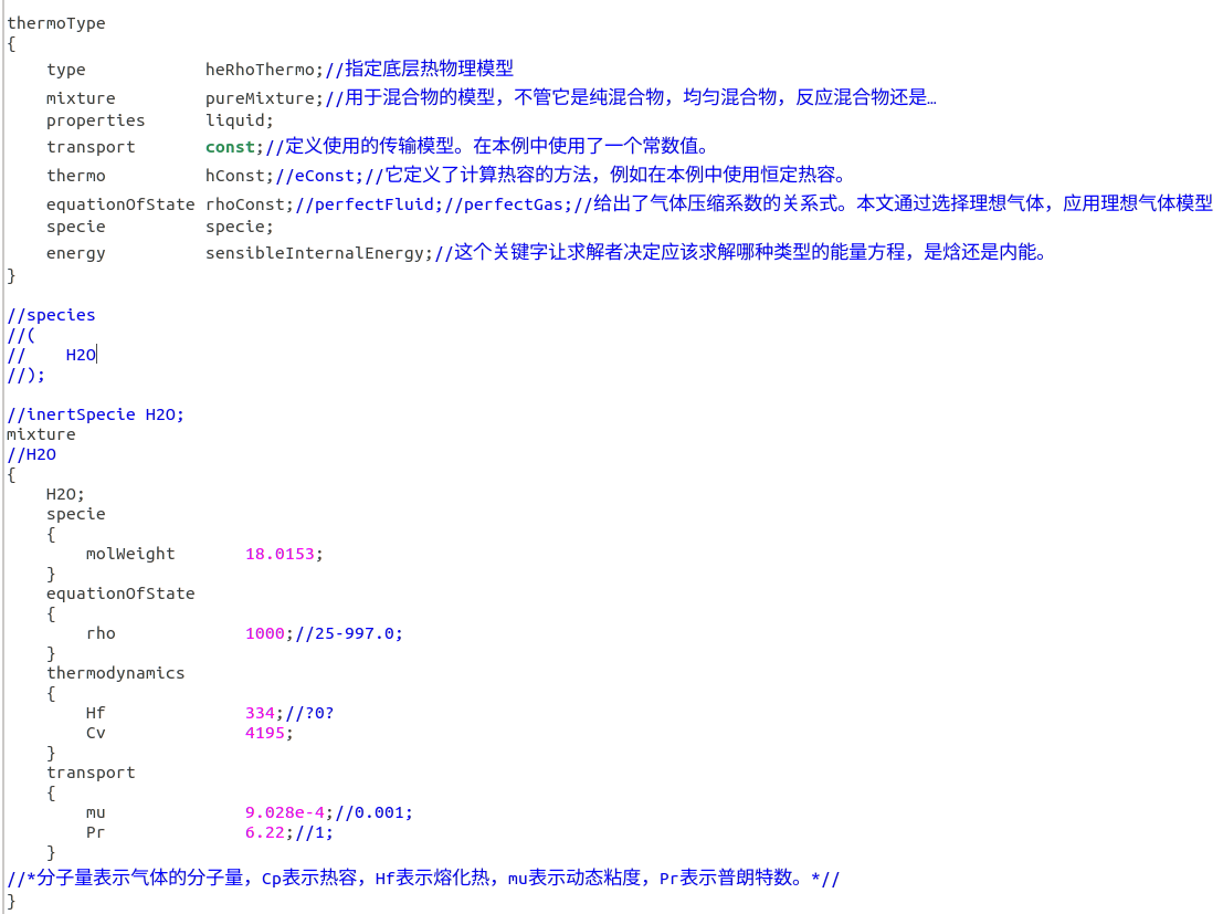

    2.使用可压求解器rhoPimpleFoam,在@dzw05 的建议下,我使用了可压求解器rhoPimpleFoam,可设置过程中发现可压求解引入能量方程,需要补充新的文件。
    如constant下的thermophysicalProperties文件设置如图:

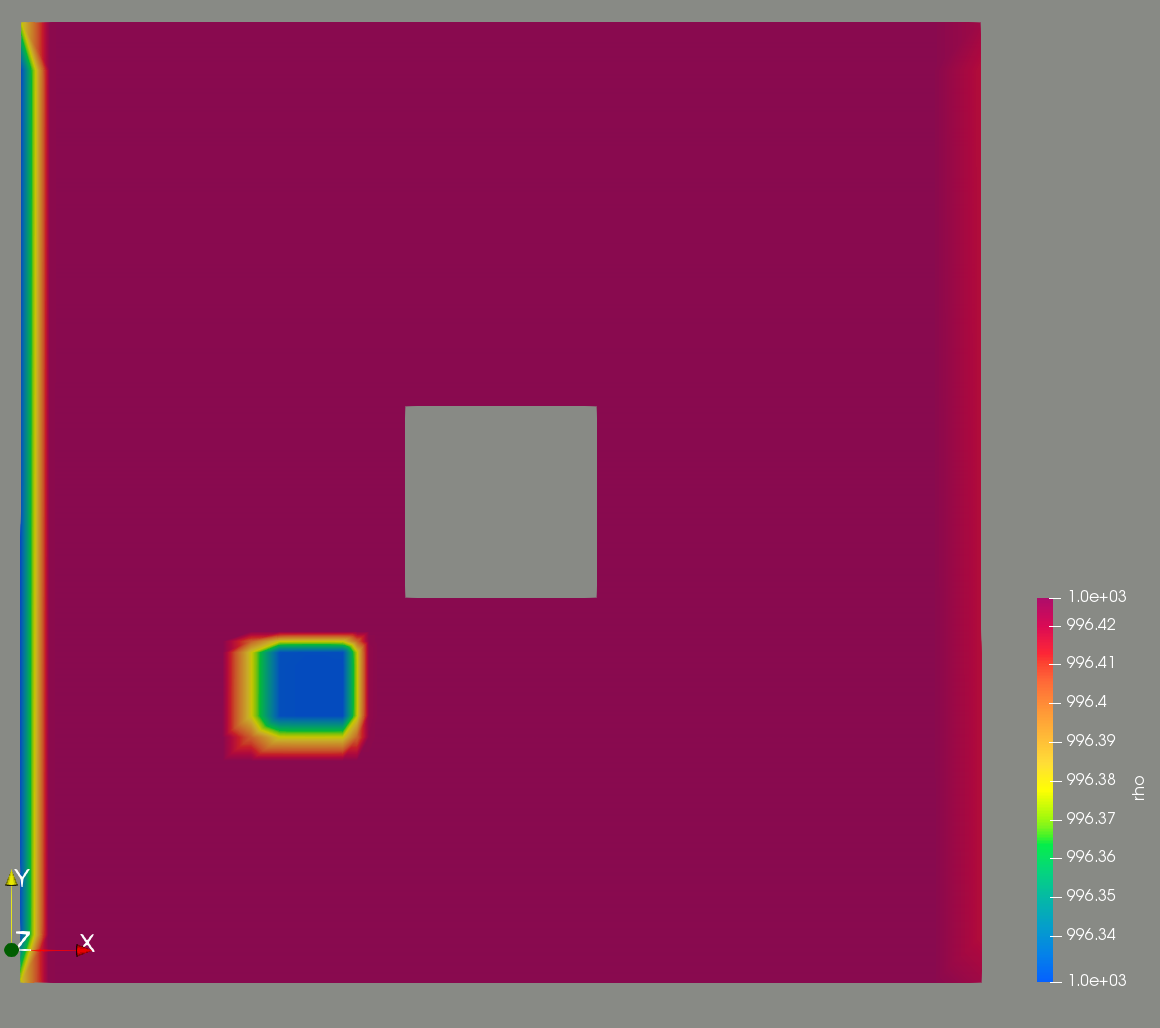

    3.使用可压求解器rhoPimpleFoam,添加质量源后,显示密度rho变量如下:

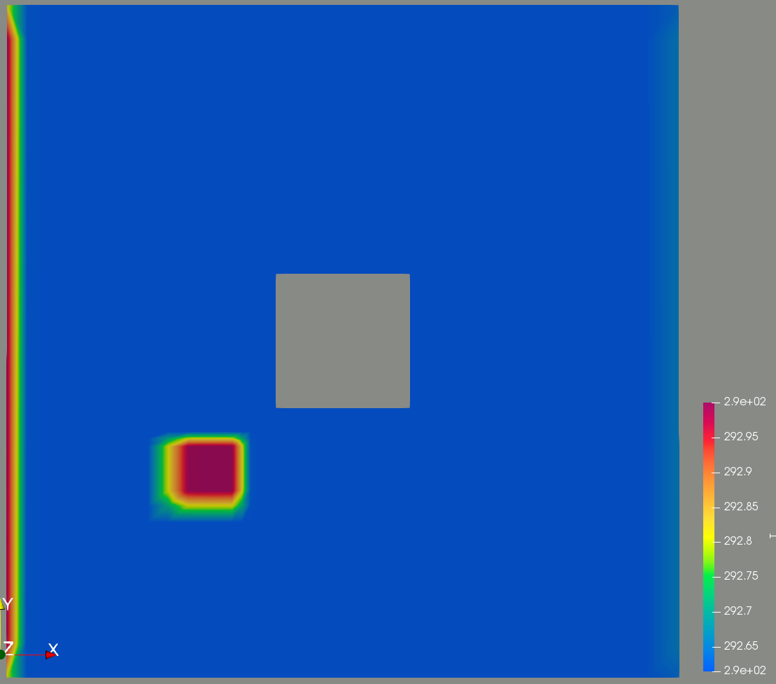

    温度T变化如图:

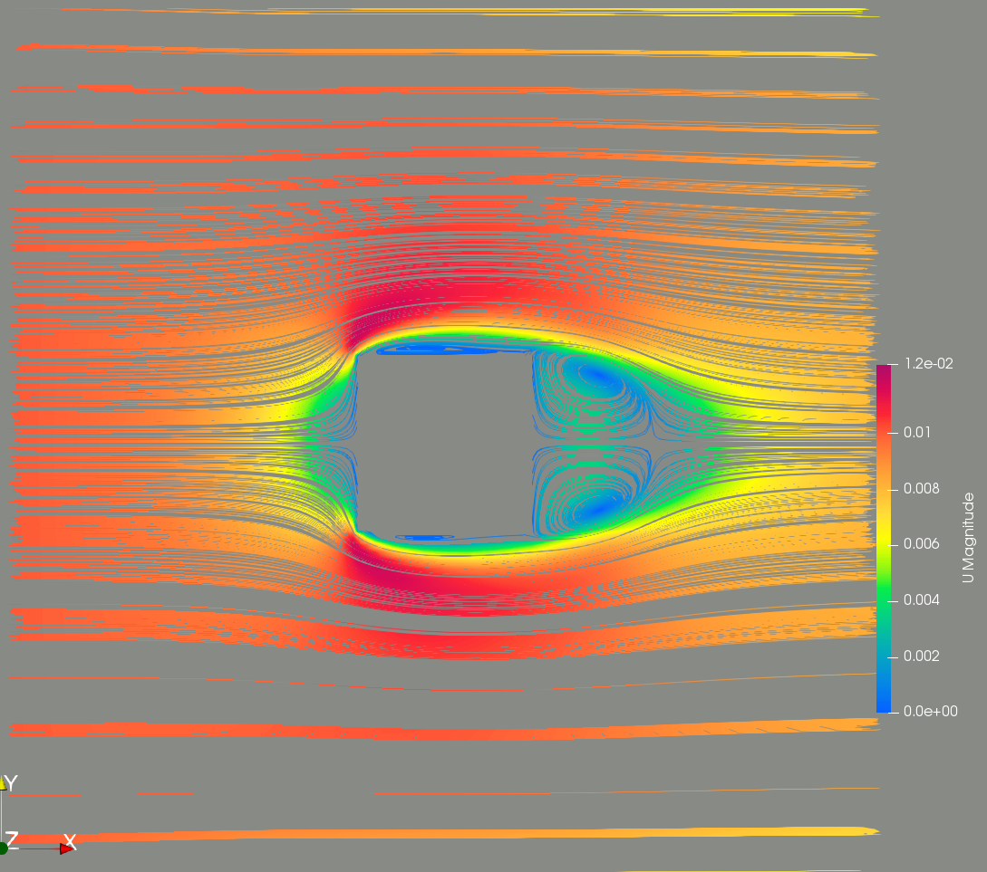

    流线图:
    这种现象是否正常?个人觉得有问题,但不确定问题在哪里,而且质量源对附近流场影响很微弱!

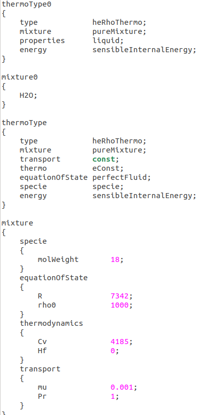

    您好!我将求解器改为了rhoPimpleFoam,病增加了相关的文件,如0文件中的T、alphat文件和constant中的热力学属性thermophysicalProperties文件,流体为水

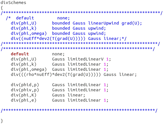

    之后根据已有算例和错误提示补全了fvSchemes中的divSchemes,

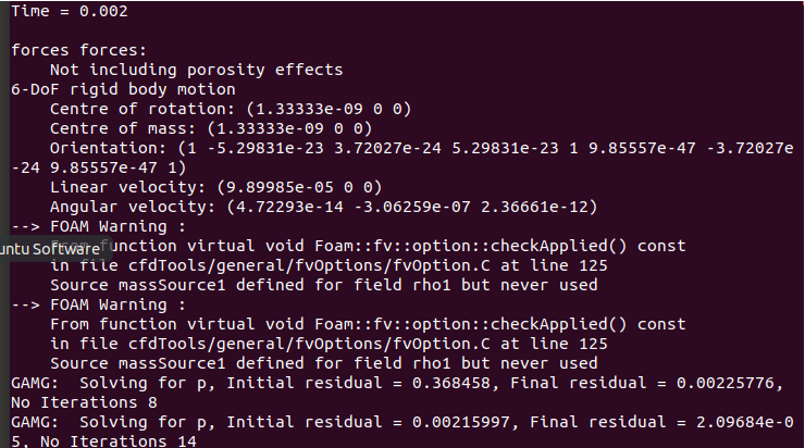

    进行了计算,出现了单位问题:
    --> FOAM FATAL ERROR:****
    [e[1 -1 -3 0 0 0 0] ] + [convection(((phi|interpolate(rho))+meshPhi),p)[0 2 -3 0 0 0 0] ]
    From function void Foam::checkMethod(const Foam::fvMatrix<Type>&, const Foam::DimensionedField<Type, Foam::volMesh>&, const char*) [with Type = double]
    in file /home/zhangry/zhangry/OpenFOAM/OpenFOAM-7/src/finiteVolume/lnInclude/fvMatrix.C at line 1291.
    FOAM aborting
    #0 Foam::error::printStack(Foam::Ostream&) at ??:?
    这让我有些疑惑,因为我并没有动相关源文件,从单位差别上看后项缺少了一个kg/m3的rho密度单位,请问该怎么修正这一错误呢

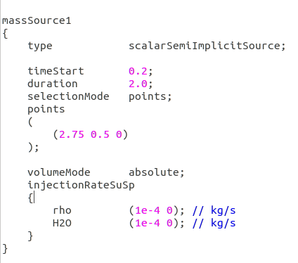

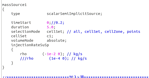

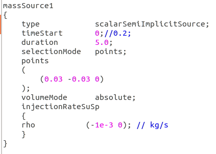

    有个问题请教,我想使用pimpleFoam计算动网格算例,想在某个区域添加一个质量源,但在设置过程中遇到了问题,参考了reactingParcelFoam/filter算例中fvOptions质量源的设置条件:
    但是我要计算的是incompressible不可压缩单相流,所以我去掉了
    最后设置如下:
    运行算例
    1.请问该如何解决?谢谢大家~
