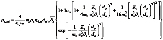

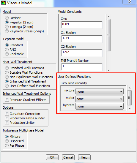

    各位老师,最近在研究双欧拉模型模拟液固两相流动,遇到以下两个疑惑,希望老师给予帮助:xiexie:
    ①想利用UDF对颗粒相剪切粘性系数和固相压力等参数进行修正(如26fbd023-2fb6-48f6-842a-733347fa08d1-图片.png ),公式中包含颗粒拟温度项,在编写UDF的过程中不知道如何获取该参数??:134:
    是否可以利用颗粒脉动速度C表示的颗粒拟温度7bf0c5a9-9020-484b-ba1e-2ba848de0117-图片.png 该方法中如何获取颗粒脉动速度???曾尝试用速度获取宏 C_U(c,t); C_V(c,t); C_W(c,t)得到颗粒速度,所得结果明显错误
    ②湍流模型中的湍流黏度是否要定义:141: 378f2ea3-f977-4a04-904a-05db21608467-图片.png
    在输出湍流黏度时,是默认按照该公式进行计算的吗???只有有别于改公式时才需要写UDF定义吗:141:
