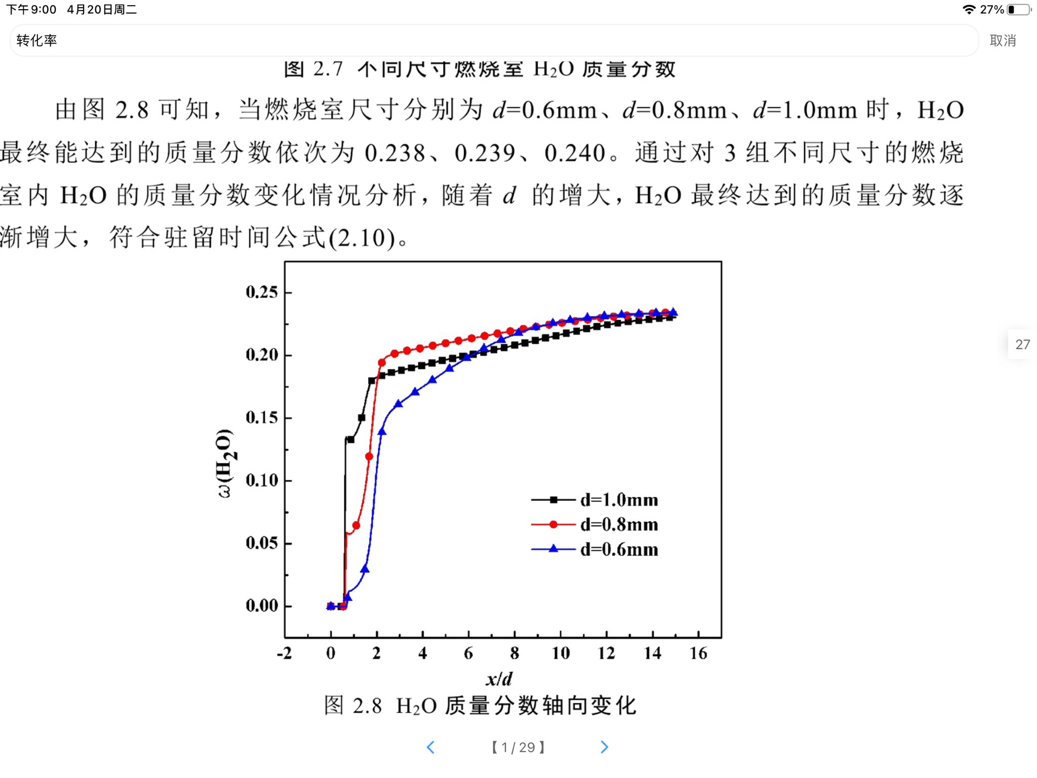

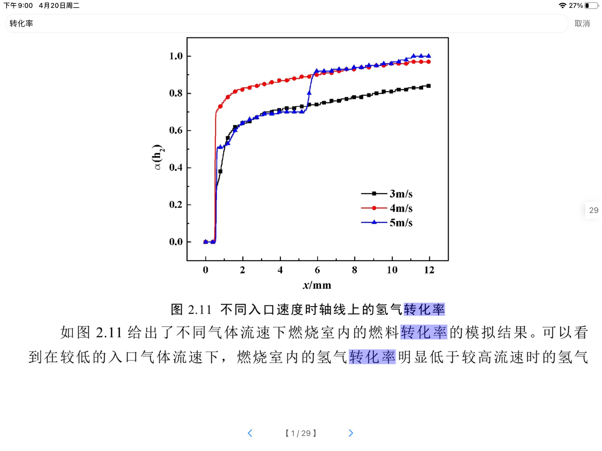

@wangfei9088 谢谢大佬,已经解决啦,需要paraFoam -builtin 才能够显示组分,之后plot over line之后可以得到需要的数据。
明小米
关于氢氧燃烧后组分量、平均百分含量计算及显示的问题 -
关于氢氧燃烧后组分量、平均百分含量计算及显示的问题各位大佬好!我在模拟氢氧燃烧后想要输出H2O的质量分数以及出口、入口处氢气平均百分含量,需要在OpenFOAM代码中设置什么吗?还是直接在ParaView中可以显示出来呢?得到下面类似的图,希望得到大佬的解答~

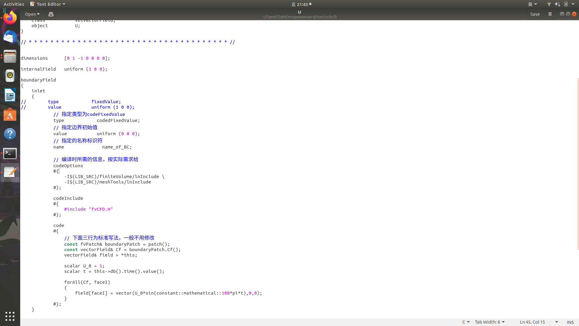

关于cyclic boundary condition的一些问题@wangfei9088 好的,非常感谢大佬!

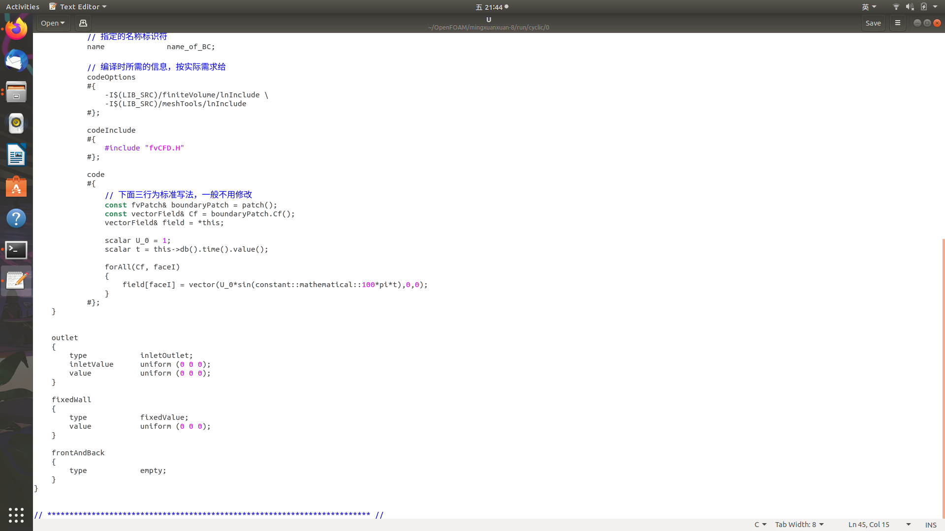

关于cyclic boundary condition的一些问题@wangfei9088 大佬 如果要改称sinx的绝对值应该如何修改代码呢?这里的速度代码似乎与C++的表示有些不同
关于cyclic boundary condition的一些问题@wangfei9088 好的 报错的问题解决了 是由于初始速度设定为0了,修改为1就不报错了,非常感谢大佬!
关于cyclic boundary condition的一些问题@wangfei9088 请问大佬这是指u=sin100pi t吗?如果只用u=sint该如何表达呢?

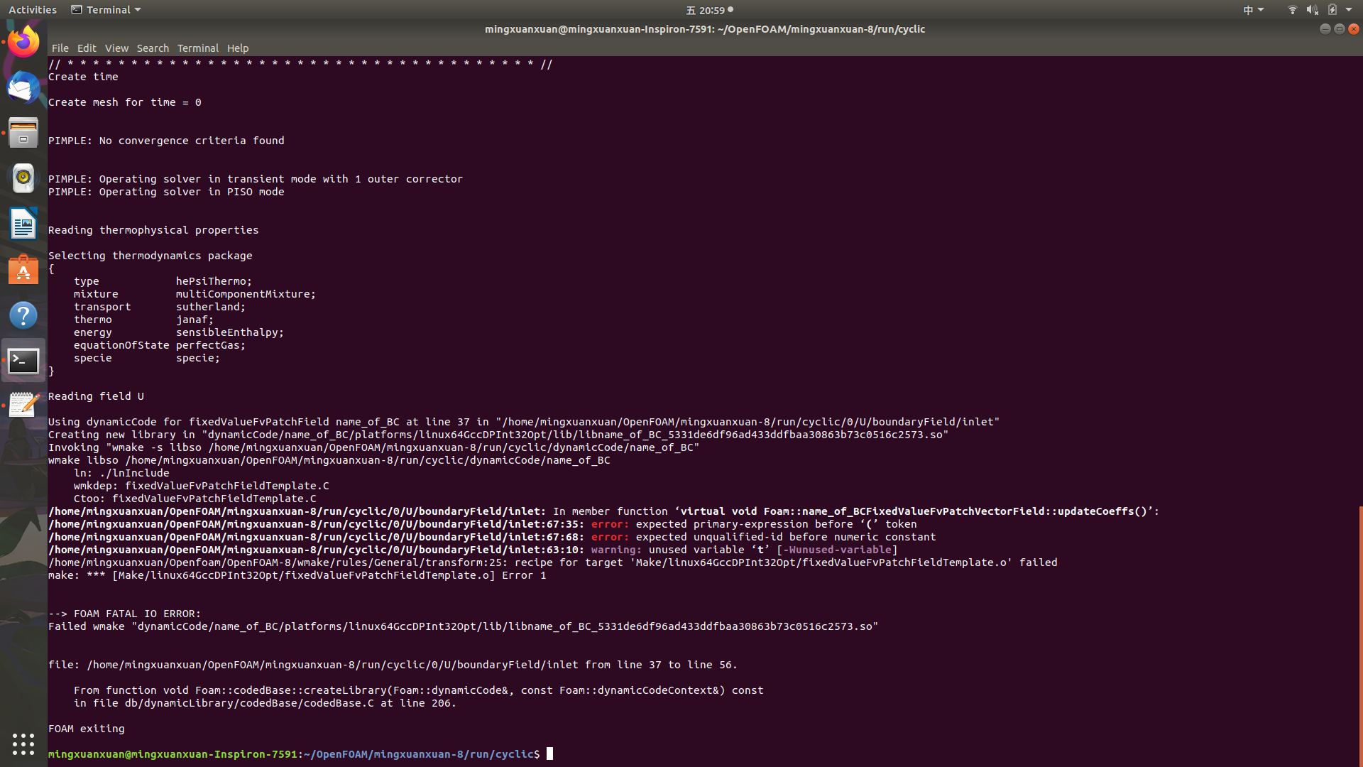

改了之后还是有报错耶
是这样的。
关于cyclic boundary condition的一些问题@wangfei9088 谢谢大佬,可是在跑的过程中还是有一些报错耶。
关于cyclic boundary condition的一些问题各位大佬好,本人小白在研究氢氧湍流燃烧时需要修改入口边界条件,想要设置速度随时间变化的正弦函数,经过研究我认为可以使用cyclic ,但不太清楚需要修改哪些文件,或者是否有大佬知道其他的非cyclic设置方式?之前有帖子说使用0/文件夹下的U文件进行设定,代码是db().time() .value(),但我不是很清楚代码的具体含义以及修改方式,是否有大佬能够点拨一二~

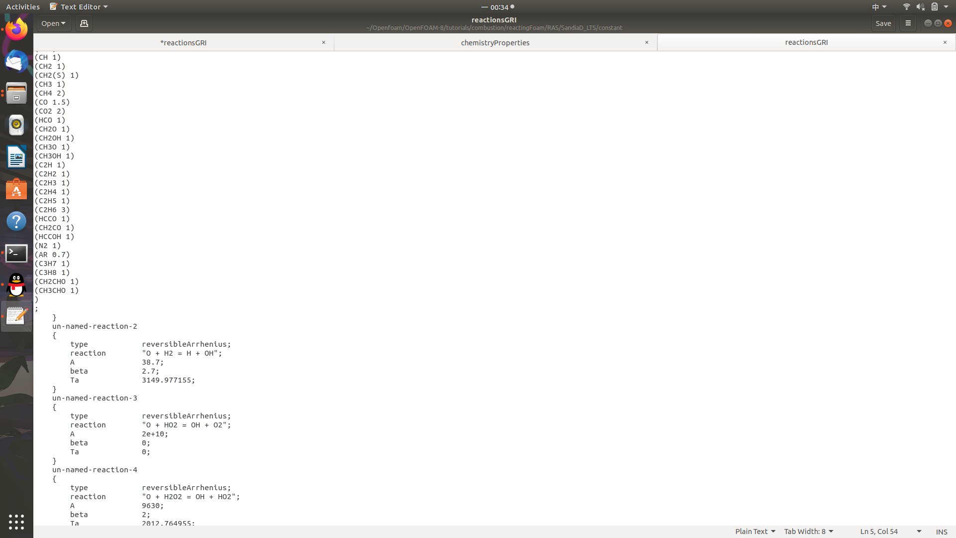

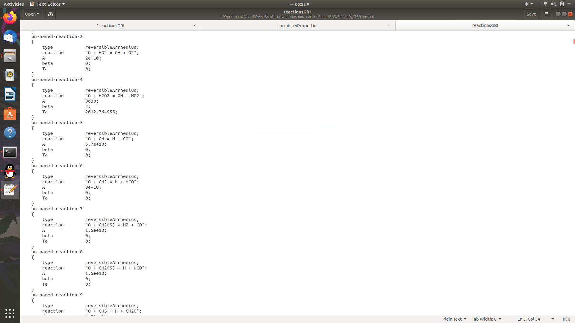

关于reactingFoam中reactionsGRI的问题@wangfei9088 哇,太谢谢了。我也考虑过是单位的问题,但还未在代码中找到数据验证猜想,非常感谢大佬!
关于reactingFoam中reactionsGRI的问题大佬请问Ta含义是指什么呢?A是指前因子,beta是温度系数,一般给的数据是活化能,但是Ta数据能够查到吗?
关于reactingFoam中reactionsGRI的问题各位大佬,本人用的是OpenFOAM8.0版本,在研究reactingFoam案例时,chemistryProperties会存在#include“reactionsGRI”的代码,但看了reactionsGRI的代码,我不是很清楚这个文件的含义,也不知道在哪里能够找到相关的数据。以湍流燃烧的算例为例,代码如下:

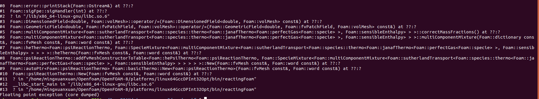

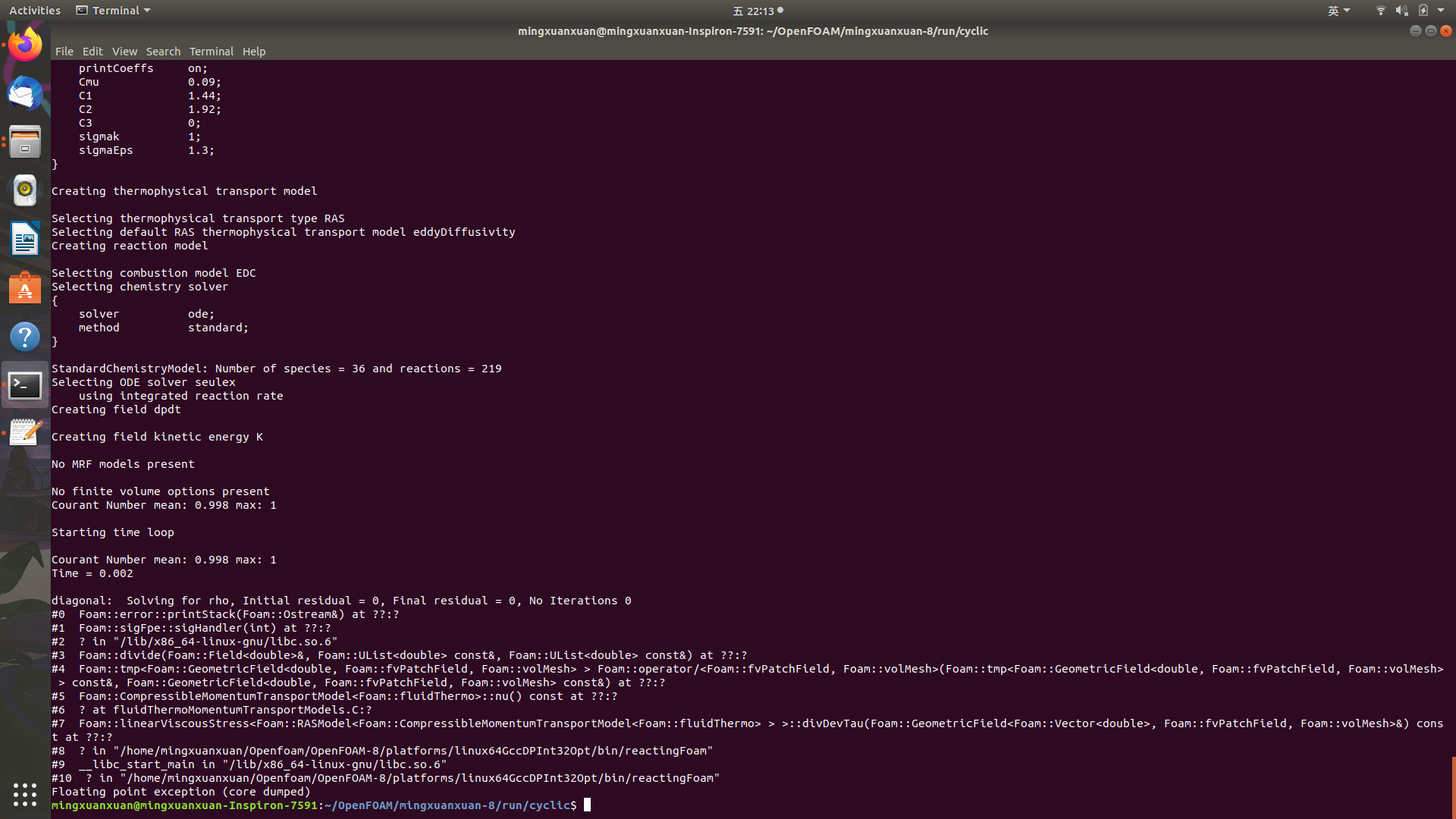

关于reactingFoam的一些问题
各位大佬,本人小白在研究氢氧湍流燃烧的过程中,遇到这样的报错,不知道是否有遇到同样问题的大佬可以解答一下。 -
