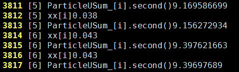

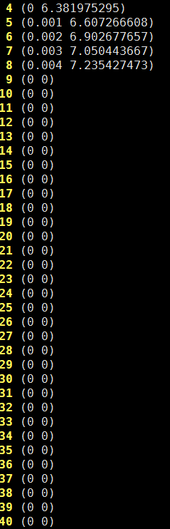

 lagrangian颗粒信息统计@东岳 谢谢李老师,将Info变为Pout可以在屏幕上输出每个processor的颗粒统计信息,图为processor5和processor6的信息。  而我最终是将信息输出到postProcessing/ lagrangian/中,现在仍然只输出了第一个processor的信息。如第二图所示。  。 。
 lagrangian颗粒信息统计我在src/lagrangian/intermediate/submodels/CloudFunctionObjects/中尝试添加指定区域内颗粒平均速度的统计。并行计算时统计结果只输出了第一个核的信息,而单核计算时可以输出所有信息。请教大神们可能是哪里出现了问题?谢谢!
