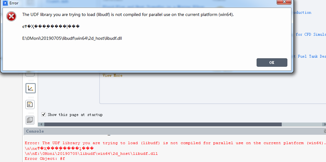

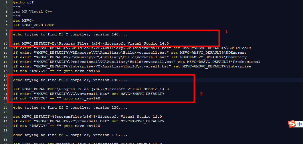

Fluent中导入UDF的问题最近有Fluent模拟任务中需要用到UDF,可是在配置VS之后迟迟不能成功,用了网上提供的各种办法无果,因此前来请教论坛里的前辈。
先描述下我的具体情况:电脑为Win7,64位操作系统,用Fluent 2019R2版本与Visual Studio 2015。
设置完环境变量之后Fluent中导入UDF提示编译失败。2015在安装第一次时,选用默认安装,安装结束之后打开软件新建项目添加了C++,导入UDF文件报错,又卸载重新安装,在安装时直接选了安装C++,环境变量配置之后还是报错。其中udf.bat文件内修改的VS的安装路径如下:
红框1中的140和下方的安装路径默认是150的版本,因为自己安装的Visual Studio 14.0(Visual Studio 2015对应版本号是14.0)所以我自己修改了,红框2中的version 140是这个bat文件中默认的,但是路径是我自己修改的,不管红框2中的内容修改与否,都会报错提示。
环境变量设置情况:INCLUDE=D:Program Files (x86)Microsoft Visual Studio 14.0VCinclude;D:Program Files (x86)Microsoft SDKsWindowsv7.0AInclude; LIB=D:Program Files (x86)Microsoft Visual Studio 14.0VClibamd64;D:Program Files (x86)Microsoft SDKsWindowsv7.0ALibx64 PATH=D:Program Files (x86)Microsoft Visual Studio 14.0VCbinamd64;C:Program Files (x86)Microsoft Visual Studio 14.0Common7IDE;C:\Users\zxingxu\AppData\Local\BypassRuntm;d:\ansys2019r2\ansys inc\v194\fluent\ntbin\win64;C:\Users\zxingxu\AppData\Local\BypassRuntm;d:\ansys2019r2\ansys inc\v194\fluent\ntbin\win64;d:\ansys2019r2\ansys inc\v194\fluent\ntbin\win64;C:\Users\zxingxu\AppData\Local\BypassRuntm;C:\Program Files (x86)\Windows Kits\8.1\Windows Performance Toolkit\; PATHEXT=.COM;.EXE;.BAT;.CMD;.VBS;.VBE;.JS;.JSE;.WSF;.WSH;.MSC
按照上文内容在电脑环境变量设置中进行了添加。
导入UDF文件错误提示如下:
前辈们,我这个问题到底是哪里出错了,还请前辈指点。
